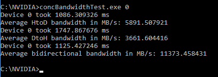

Nur eben die Geforce zeigt mir in GPUZ selbst bei last immer nur PCIE 2.0 !
Als Mainboard habe ich ein Workstationboard und zwei Xeon 2670 CPU's verbaut. Es sind daher massig PCIE Lanes verfügbar und diese liegen auch am Grafikkarten Slot an (im Prinzip gibt es auf dem Board gar keine 2.0er).
  1. Handelt es sich um einen Anzeigefehler?
    Könnte jemand von Euch mal das folgende Tool ausprobieren:
    https://forums.evga.com/PCIE-bandwidth-test-cuda-m1972266.aspx
    (Der Befehl zum Starten und mein Ergebnis ist im angehängten Bild
  2. Ist es überhaupt etwas, worum man sich sorgen machen müsste bezüglich der Performance?

1% :eek:!

Jetzt läuft die Karte in PCIE 3.0 und scheint bei dem cuda Benchmark den ich oben verlinkt habe 33% schneller.
