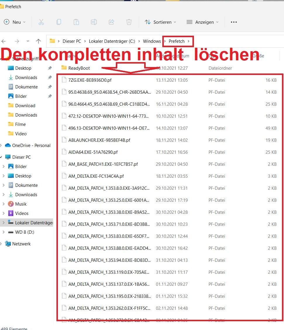

Außerdem würde ich den Windows 10 Schnellstart deaktivieren, zusätzlich würde ich den Inhalt vom Windows Prefetch Ordner löschen (Bild unten).

Habe beides gemacht. Habe aber außerdem jetzt meinen 2. Monitor mit dem Adapter am Motherboard angeschlossen, sodass nur der 1. Monitor an der GPU ist. Problem scheint gelöst.

Was ist Windows Prefetch und was hat der Windows Start damit zu tun?
Also ich würd gern den Zusammenhang verstehen :d
...Was ist Windows Prefetch und was hat der Windows Start damit zu tun?
Der Windows 10 oder 11 Schnellstart verursacht manchmal Grafiktreiber Fehler, mit SSD wird der Windows Schnellstart sowieso nicht benötigt.
Eigentlich kümmert sich Windows selbst um den Prefetch Ordner und löscht überflüssige oder Fehlerhafte Einträge, das funktioniert nur leider manchmal nicht.
Die .pf Dateien im Prefetch Ordner sollen den Start von häufig verwendeten Programmen bzw. Software beschleunigen.
