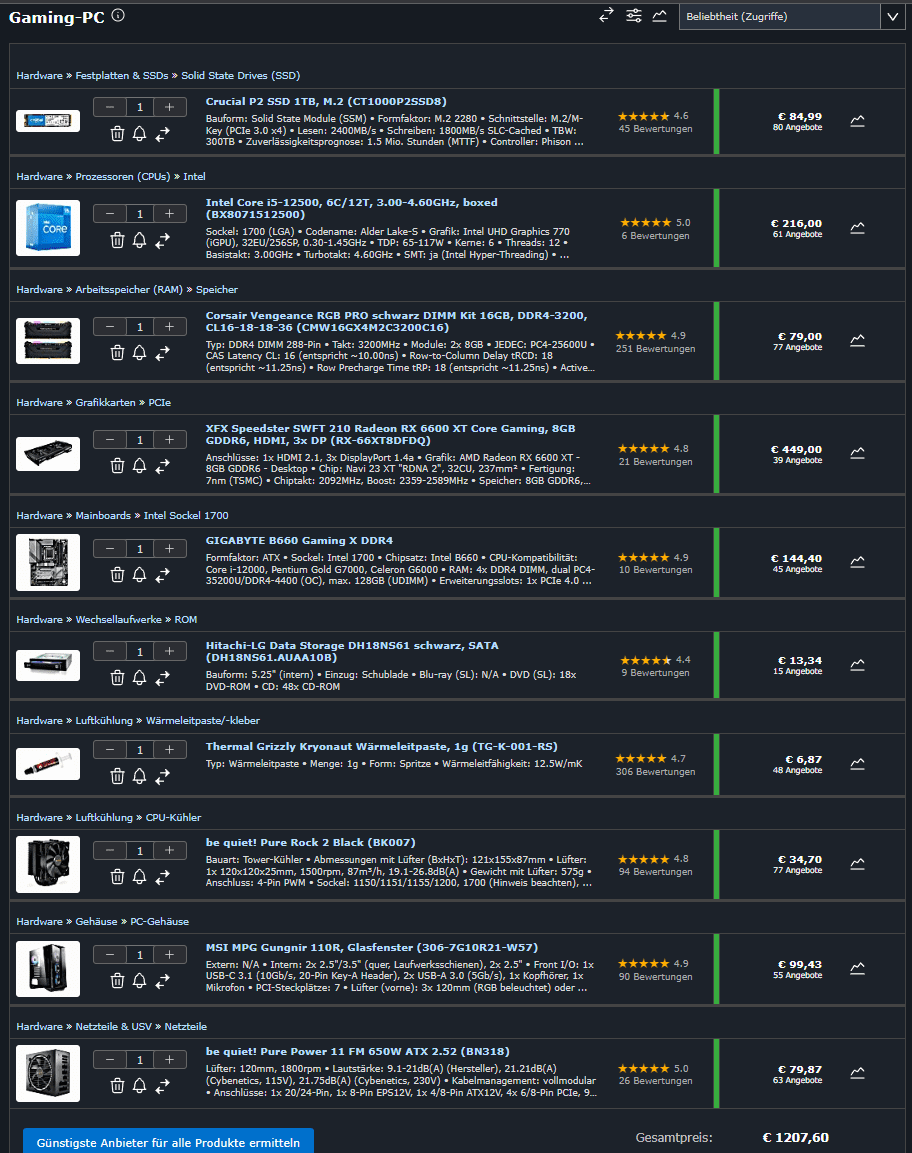

Da ich schon längerer Zeit aus der Sache raus bin, bitte ich um Absegnung
Das Teil soll 5-6 Jahre aktuelle Spiele halbwegs packen.. Ich wollte als Grafikkarte eigentlich den 6700XT reinpacken aber wäre glaube ich zu oversized für ein 10 Jährigen
Momentan sieht es so aus, gespielt wird sehr wahscheinlich auf 1080p mit max. 144 Hz
-aktualisiert-

die nv1 hat kein dram > raus
wenn du aus dem ram die rpjaws machst biste fast 0 auf 0

Ok dann nehme ich als SSD den hier:
Monitor ist vorhanden?
Was wird gespielt?
Eigentlich aktuelle Rennspiele, FIFA, Fortnite usw.
Monitor ist noch nicht vorhanden, bei der 6600XT denke ich über FullHD @144Hz nach
die p2 ist ja fast dasselbe :d
ich seh da wenig sin drin 20 euro zu sparen um dann so eine "krüppel ssd" zu nehmen nur damit der ram leuchtet ;)

Also ich bin nur beauftragt worden. das ist leider nicht meine Entscheidung.. Ich kann auch ansonsten eine andere SSD reinpacken, an +- 20 € sollte es nicht scheitern
Ich überlege grade ob ich doch nicht lieber als CPU den 12400F nehmen soll.. iGPU ist eigentlich nur für notfall gedacht

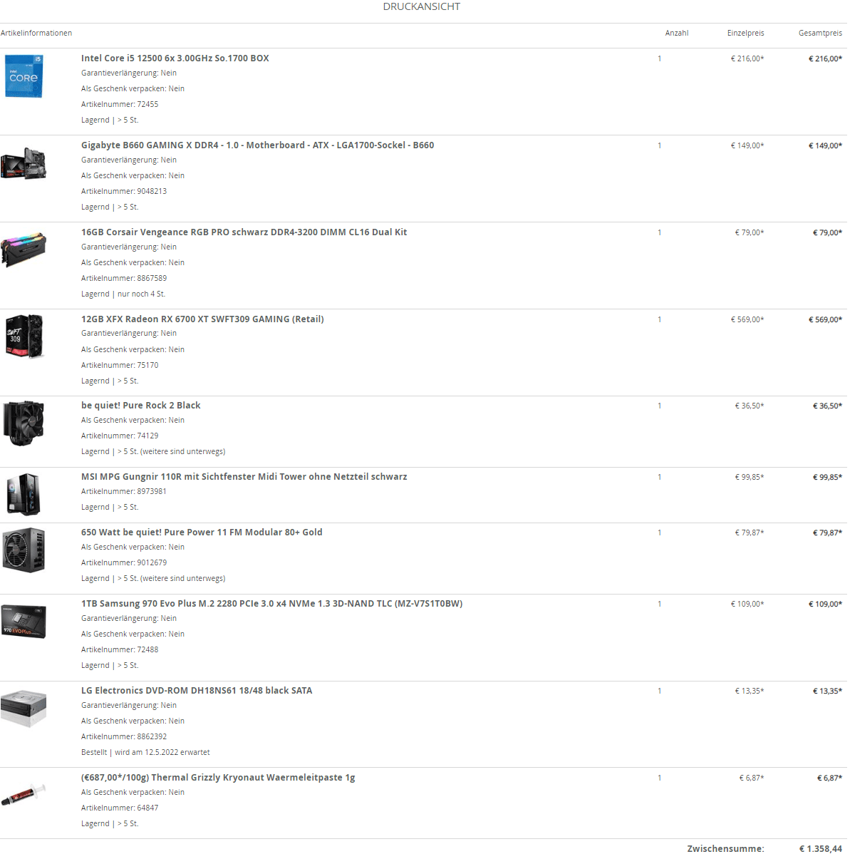

So der Papa will auch zocken, deswegen wurde die Grafikkarte auf 6700XT geändert :d
Neue Konfi:

Waren die MSI Gehäuse nicht die Backöfen ohne Airflow?
Und der 12500 ist ein 12400 mit einer etwas stärkeren IGP. Ich würd den 12400 nehmen.
Und wo genau bringst du in dem Backofen das Scheiblettenlaufwerk unter? :confused:
Schau mal hier rein, achte auf die Front. Du willst Mesh für Durchzug.

Shit Gehäuse sollte unbedingt der sein aber hab mir den auch nicht richtig angeguckt um ehrlich zu sein
Hab gelesen, dass der 12500 besser performen soll als der 12400

Ich glaub Laufwerk lasse ich komplett raus, Spiele werden doch eh zu 99% digital gekauft
Lohnt sich 30 € Aufpreis für den 12500 nicht ?
Ich sehe nicht wirklich, dass der PC 5-6 Jahre ausreichen wird. Der aktuell 10 jährige wird bis dahin 16 sein und die Ansprüche steigen; falls ich das richtig rausgelesen habe ist es ein Junge und der wird kompetitiv unterwegs sein. Dem gegenüber steht dann die Alterung der Grafikkarte welche bereits Ende dieses Jahres von Oberklasse zu Mittelklasse deklassiert wird in zwei weiteren Jahren dann Einstiegsklasse. Versteh mich da nicht falsch, das ist keine schlechte Karte nur der angepeilte Zeitraum von 5-6 Jahren halte ich für zu lange.
War das eine Anforderung an den PC oder eher so daher gesagt? Das sollte im Falle kommuniziert werden.
Ich würde keinen 6 Kerner mehr kaufen. Alle möglichen Games werden zuerst für die Konsole entwickelt und wir wir wissen, ist da ein 8 Kerner verbaut.
Da hier die IGP nicht gebraucht wird, kann man auch eine CPU mit einem F am Ende kaufen. Auch würde ich statt einer AMD Grafikkarte zu einer von nVidia greifen. Ich habe nichts gegen AMD Karten, aber die Treiber sind noch immer nicht das, was man erwarten können sollte.
12400 raus -> 12700F rein
AMD 6700 XT raus -> 3060 Ti oder 3070 hinein
Lies Mal den Test zum i3-12100.
Vergleiche den 12100 mit 12400 und 12700.

11700F kommt nicht in Frage da wird das Geld lieber in die Graka investiert
Als CPU stehen eigentlich 2 CPU’s zur auswahl und zwar 12400(F) und 12500
Ich würde halt auf jeden Fall den 12400(F) nehmen der Unterschied zum 12500 ist minimal , mehr als 6 Kerne sind bei 1200€ einfach nicht sinnvoll, das ist nur Budget verschwendung das man lieber in die GPU steckt.
Bei deiner ersten Zusammenstellung ist mir aufgefallen das du ein DVD Laufwerk genommen hast (wozu überhaupt das noch 2022?) das aber nicht ins MSI Gehäuse eingebaut werden kann.
Fast alle neu erschienenen Gehäuse bieten keine einbaumöglichkeit mehr für so ein DVD Laufwerk.
Wegen GPU:
Grundsärtzlich bin ich auch eher im Nvidia Lager weil die einfach eine Generation weiter in der Treiberentwicklung sind.
Und das schon gefühlt seit einem Jahrzehnt und so richtig kann AMD da einfach nicht aufschließen.
Aber inzischen ist halt die 6700XT doch ca. 30-40€ günstiger als eine 3060 TI und so schlimm sind die Treiber halt auch nicht nur hat Nvidia halt vorallen zum streamen deutlich mehr Features.
SSD:
Hier würde ich auch nur drauf achten das es kein QLC SSD ist, klar haben die Kingston NV1/Crucial P2/ WD 550 keinen Dram Cache nur spielt das halt in einen normalen Arbeits/gaming PC keine Rolle.
Weil man halt in so einen PC praktisch nie wirklich große Datenmengen schreiben will und erst dann wirkt sich der Dram Cache aus.
Klar sind nur 20-30€ die man mit einer NV1/P2 gegenüber der 970 Evo+ spart aber bringen diese 20-30€ halt auch kein einziges zusätzliches FPS.
Ein optisches Laufwerk kannst Du, falls Papa es wirklich mal für die Steuer-CD vom Aldi braucht oder um CDs zu digitalisieren, auch für 20-25€ als externe USB-Lösung nachrüsten.

Ja Laufwerk lasse ich raus, mal schaun morgen soll bestellt werden
