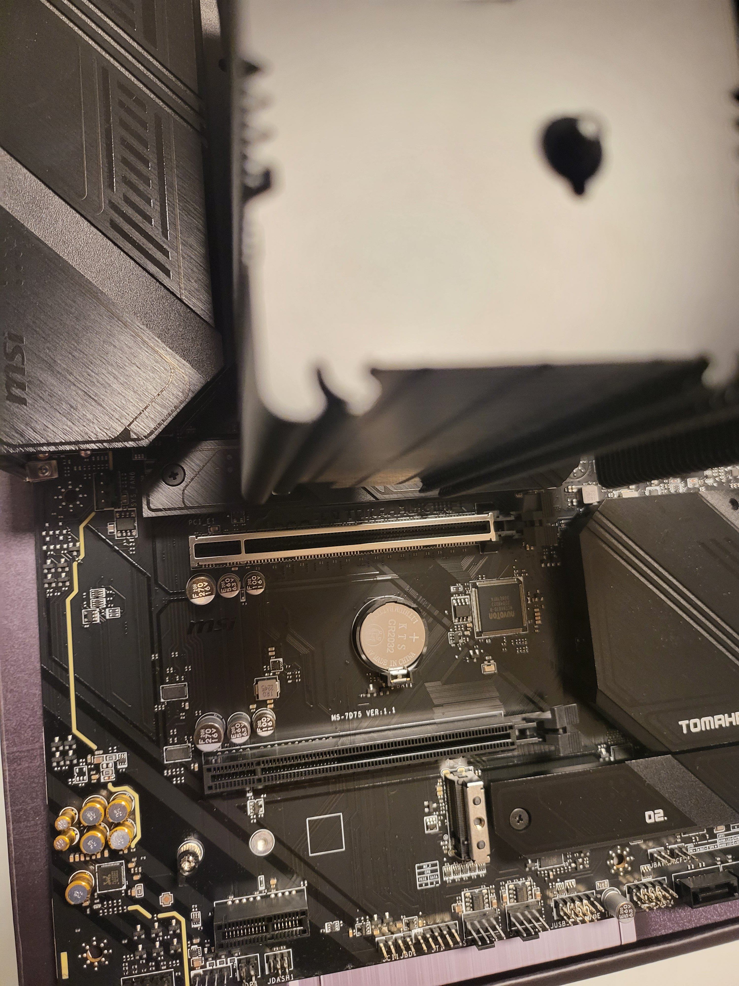

Ich glaube die GPU wird da nicht passen. Ist es sehr schlimm wenn ich es einfach an den Pie_E2 reinstecke. Ist zwar dann langsamer aber wenn es nicht reinpasst dann brauche ich einen anderen CPU Kühler. Solange stecke ich es da rein.

Der Noctua D15s ist asymmetrisch gebaut. Wenn es nicht passt hast du den Kühler falsch herum eingebaut
Ja PCIe2 teilt sich ein PCIe 4 x 4 lane mit dem m2_3 und ist auch nur mit dem b650 Chipsatz verbunden und nicht direkt mit der CPU.
Versuch wie oben geschrieben den CPU kühler Mal um 180° zu drehen evtl hast du dann mehr Platz.
Hast du den Noctua NH-D15S chromax.black auf dem MSI MAG B650 Tomahawk WIFI verbaut?
(Ich) Schau mal im Netz wie es Andere gelöst haben, das Teil so häufig verbaut, muss doch irgendwie gehen.
Edit: Laut Noctua ist sind die beiden kompatibel miteinander, aber selbst das ist leider nicht ganz verbindlich offenbar.

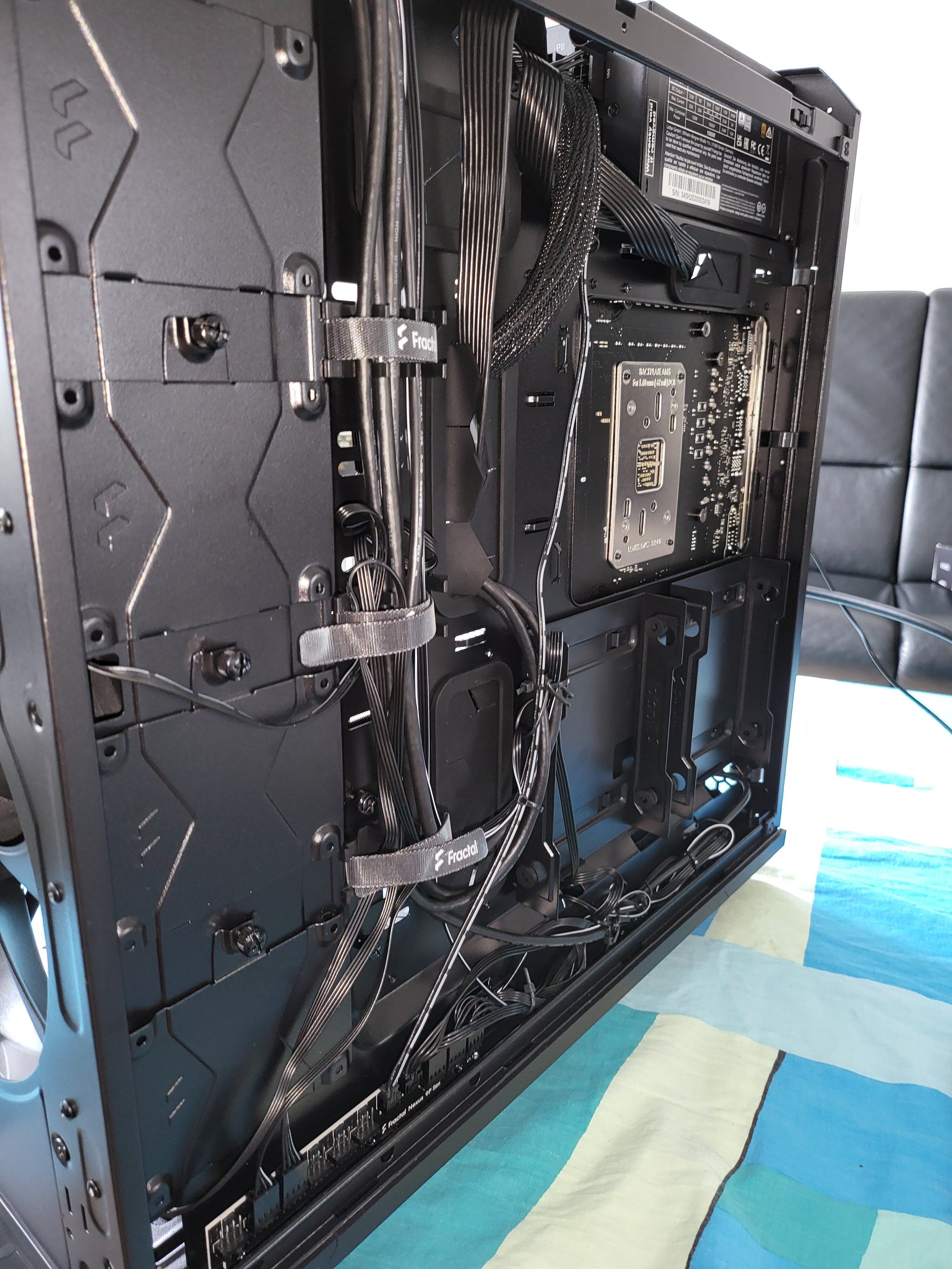

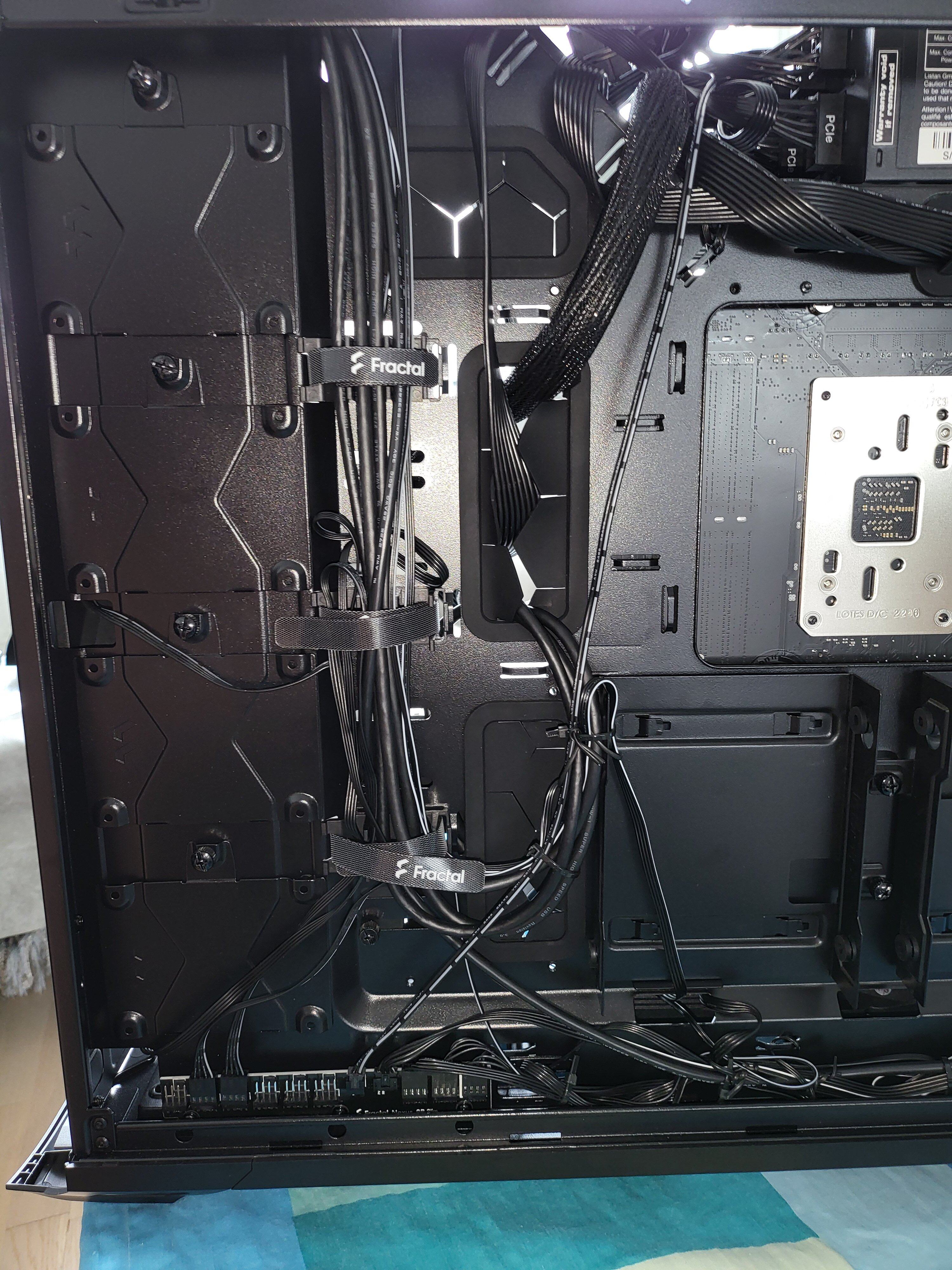

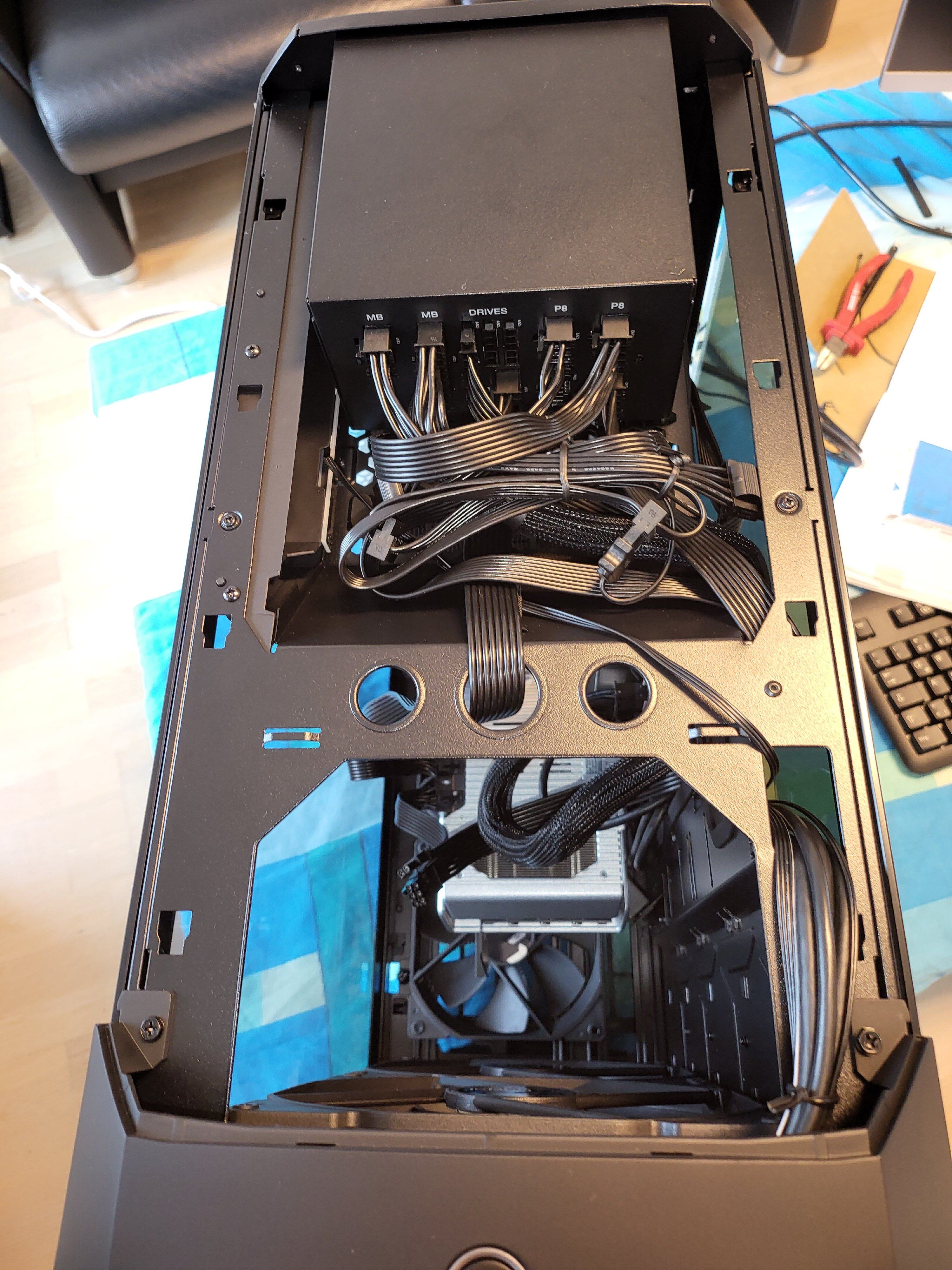

Hallo und vorweg, ich habe es geschafft, den PC zu bauen. Es hat mich zwar mein ganzes Wochenende gekostet aber es hat sich gelohnt. Es hat auch so lange gedauert, da mein Cousin zu besuch war der mir ein ganz große Hilfe war. Denn als ich alles zusammengebaut habe am Mainboard, wollte ich es mal testen, ob es funktioniert und habe mit dem Schraubenzieher zum booten gebracht. Am Monitor leider kam kein Bild und am Mainboard, war nur ein grünes licht zu sehen. Habe dann im Internet ein weile geschaut wo das Problem sein kann, bis mein Cousin zu uns kam und er meinte schau mal ob dein Monitor an ist. Es war an aber der HDMI-Kabel hatte glaube ich ein Wackelkontakt und dann kam der Screen vom Bios. Dann alles ins Gehäuse rein und ich wahr so froh als ich dann fertig war, das mir fast eine Freudenträne gekommen wäre:ROFLMAO:( 26 Jahre alt)
Rückblickend komme ich mir dumm vor das ich gefragt habe ob es passt😀. Es sah nur so aus.
Ich hätte aber noch paar Fragen. Das Mainboard hat ja glaube ich eine Soundkarte. Aber ich bekomme vom Monitor kein Sound. Ich bekomme auch kein Sound wenn ich ein normales 3,5 Klinkenkopfhörer an der Front anschließe. Ich meine die Treiber runtergeladen zu haben. Soll ich mal versuchen alles zu löschen und neu runterzuladen oder hat das damit nichts zu tun?

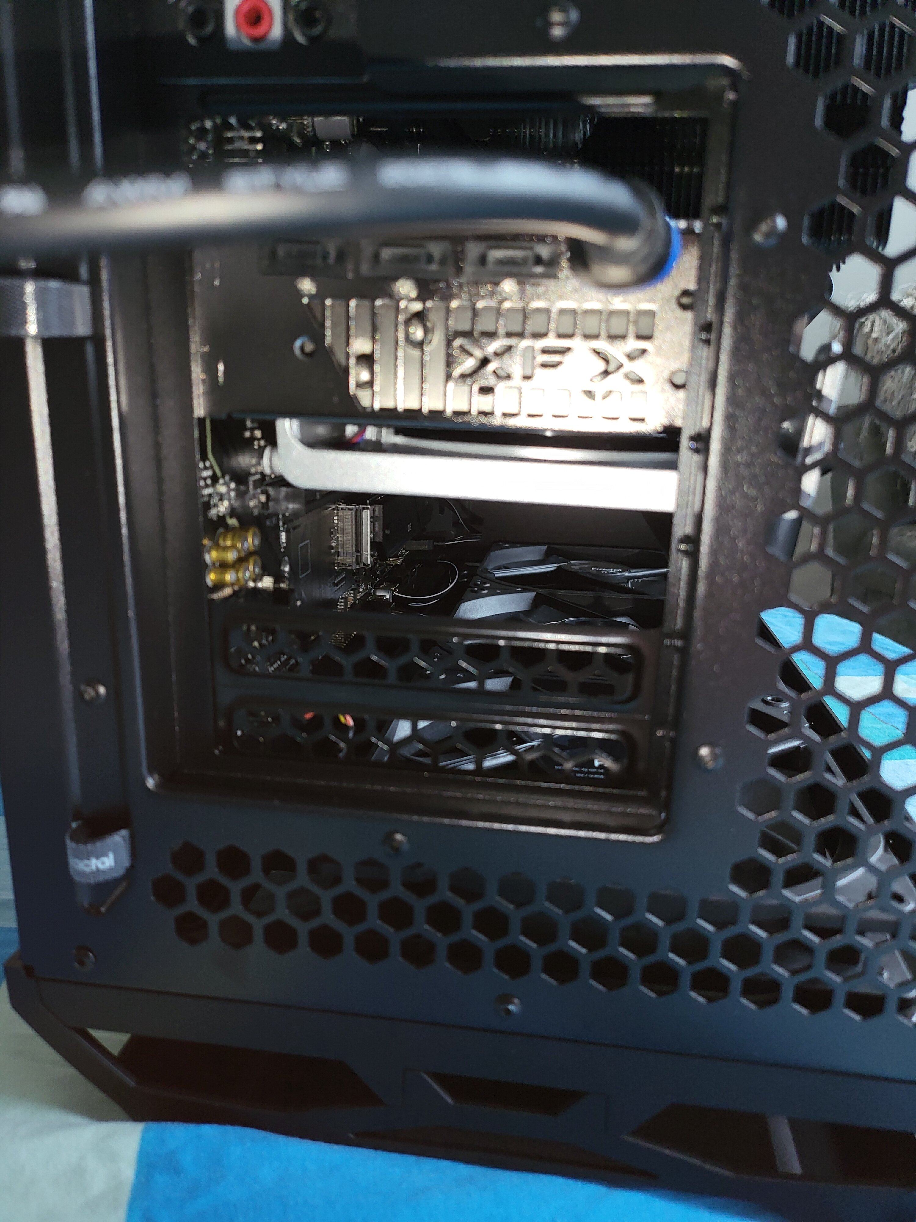

In dem einen Foto seht ihr ja, das bei den GPU-Brackets solche Lücken sind. Das liegt zum einen, das die GPU ziemlich dick ist und ich gezwungen war die oberste auch zu entfernen und die andere Lücke ist so wegen dem GPU-Halter der mit der GPU enthalten war. Meine Frage ist, ob es schlimm bzw sehr schlimm ist, wenn es so offen ist. Ich muss glaube ich nur aufpassen das kein Leitendes Material da reinkommt oder?
ich möchte mich nochmal bei allen sehr herzlich für die Hilfe bedanken. Ihr wart mir ein sehr große Hilfe.

Du kannst im gerätemanager sehen ob die Treiber für die audio Geräte installiert sind. HDMI audio kommt mit den Grafikkartentreibern von AMD. Onboard audio Treiber kommen vom Mainboard.
Kriegst Du denn Ton wenn du hinten direkt ins Mainboard (rote Buchse) einsteckst, dann könnte es sein, dass hdaudio vom Frontpanel nicht (richtig) reingesteckt ist.
Zum Thema PCIe Slot blenden:
Optisch schadet es. Und es kann theoretisch einfacher Staub ins Gehäuse kommen. Ansonsten egal.

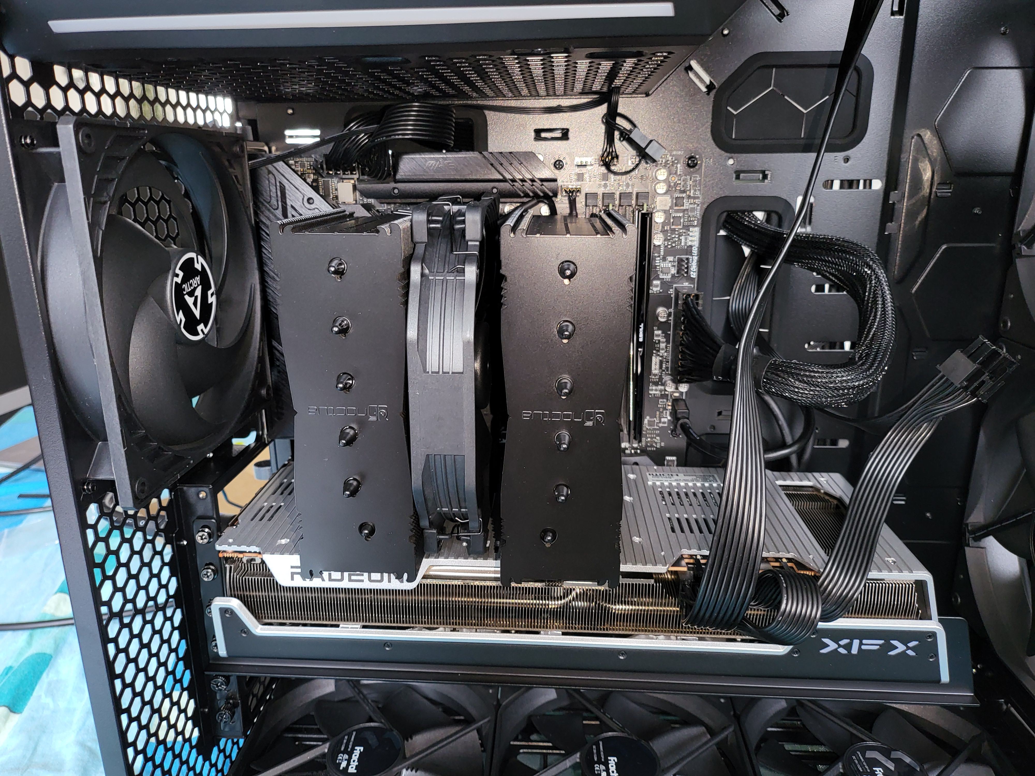

Du hast den Kühler falsch rum der berührt doch die graka.
Einfach um 180 Grad drehen dann wirst du auch Luft zwischen Kühler und Graka haben
Geeenau! Damit der Kühler die warme Abluft der Graka ansaugt und straight in die PSU bläst. Wirklich toller Plan!

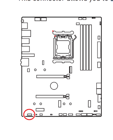

-Rechtsklick in der Taskleiste auf das Lautstärkesymbol
-Soundeinstellungen öffnen
-Den Monitor als Ausgabegerät wählen
Um über Klinke an der Front ein Signal zu bekommen muss der AC97 Anschluss des Cases am Mainboard angeschlossen sein. Dann wie oben beschrieben die Boxen/das Headset als Ausgabegerät auswählen.
Das wären 90 Grad.
Wenn man den CPU kühler um 180 Grad dreht (und den Lüfter auch noch mitdreht) bleibt der Luftstrom in der exakt gleichen Richtung von vorne nach hinten parallel zur Graka. Das Noctua Logo ist auf dem Kopf, daran kann man erkennen, dass es normalerweise um 180 Grad gedreht ist und damit dann mehr Platz für die Graka übrig ist.
Ich bin jtz verwirrt, der Nochtua Kühler ist doch richtig rum nur kann man den Namen nicht lesen aber wenn ich es um 180 Grad drehe dann ist es doch das gleiche oder verstehe ich das falsch. Das ist ja die Seitenansicht und die sind doch gleich. Es berührt die GPU nicht aber es sind wenns hoch kommt vlt 2 mm platz dazwischen.
Aber anders kann ich den Kühler doch gar nicht anbringen
Die Plätze um den Kühler anzubringen sind ja hier in der Senkrechten und wenn ich es genau so anbringe dann sieht praktisch der Kühler genauso aus wie auf dem oberen Bild. Da macht es doch keinen unterschied wie rum ich es anbringe
Beide Seiten haben ja auch wie Ihr sehen könnt die gleichen Maße auf beiden Seiten
Bezüglich er Audio ich bekomme Sound wen ich mein Klinkenkopfhörer hinten Anschließe aber am Frontpanel kommt kein Ton. Ich bekomme von meine 2. Monitor Ton aber nicht von meinem 1. Monitor. Kann dann auch sein, dass der 1. Monitor einfach kaputt ist.
Ich habe noch nicht geschaut, ob der HD-Audio Anschluss fest angeschlossen ist.. Habe es in an der richtigen stelle eingesteckt, kann aber sein das es zu locker war.
Nein ist nicht das gleiche du siehst doch auf dem Bild von meinem Beitrag #76 Hast doch selbst ein Bild gepostet ....
Hättest auch selber merken sollen das die Schrift auf dem Kopf steht :LOL:
Bz.w. du hast es ja schon gemerkt nur noch nicht verstanden 8-)
Also nochmal: Dreh den Kühler um 180 Grad
Tip: Die Schrift muss richtig rum zu lesen sein
