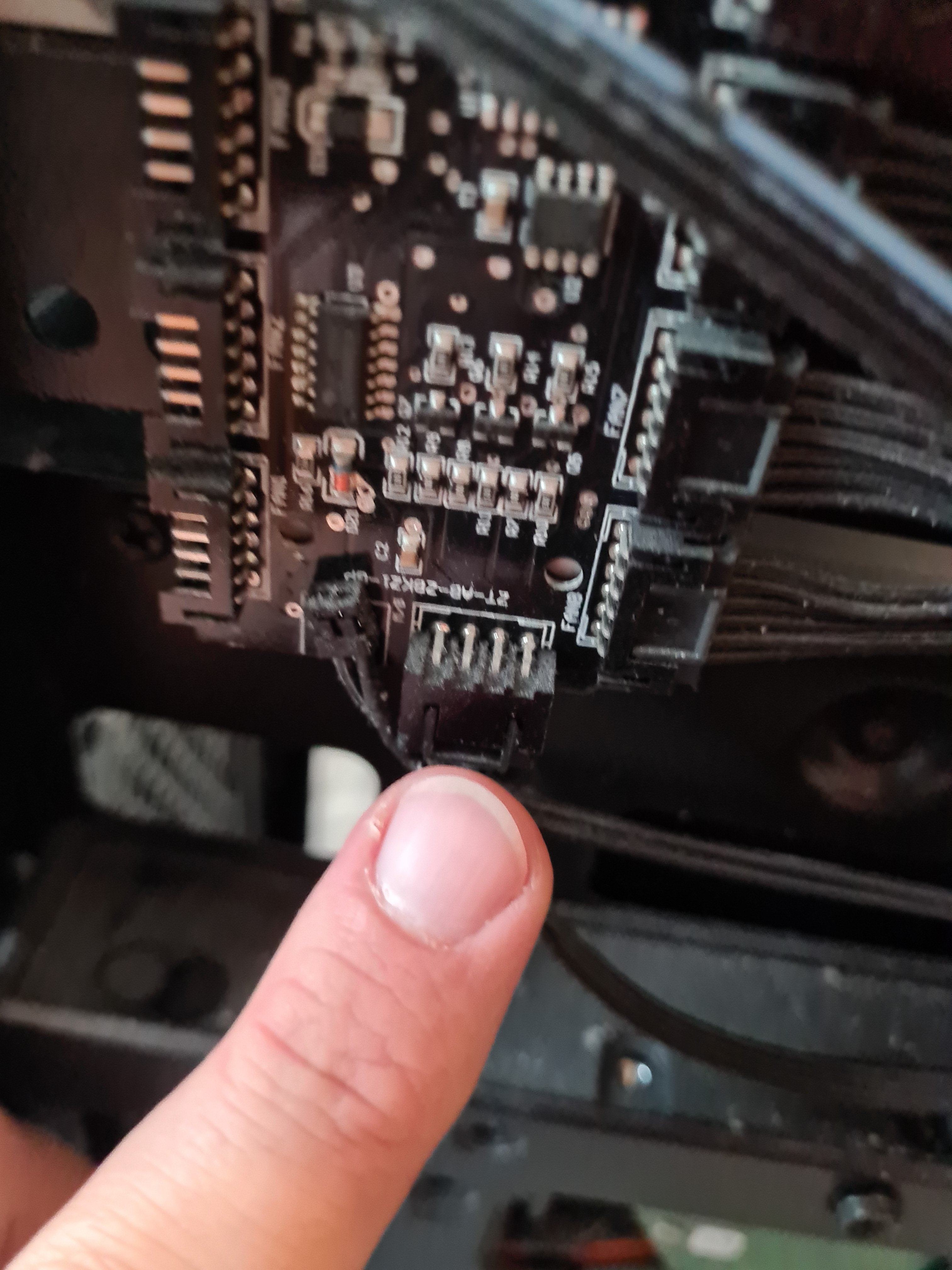

Kurze Frage: ich bau den Spaß gerade zusammen und bin beim Verkabeln. Ich bin soweit zu allem fündig geworden, habe jetzt aber ein Kabel gefunden von dem ich nicht weiß was es ist oder tut. Ich hab Bilder angehängt. Beim neuen Netzteil wäre ein Adapter dafür dabei bzw. Eine Verlängerung, aber ich habe Null plan Wo das dann überhaupt angeschlossen werden muss. Help!
Ha ich glaube ich weiß was das ist... sieht aus wie als ob an dem teil alle Gehäuselüfter usw. Zusammenlaufen. Allerdings weiß ich nicht wo ich den Poweranschluss dieser Platine anschließe. Kommt das ans Mainboard oder an das Netzteile? Und wenn ja unter welchem Anschluss am Mainboard?
2. Frage: ich hab 1 PCIe Kabel 1x2 und 1x6 dabei, das hat aber 2 Anschlüsse, also 2x 1x2 und 1x6. Kann ich das 2 davon blind lassen oder muss ich es noch irgendwo anschließen?
So an sich wäre ich jetzt fertig. Ich müsste nur noch wissen was mit dem Powerstecker ist und wo der ran muss.

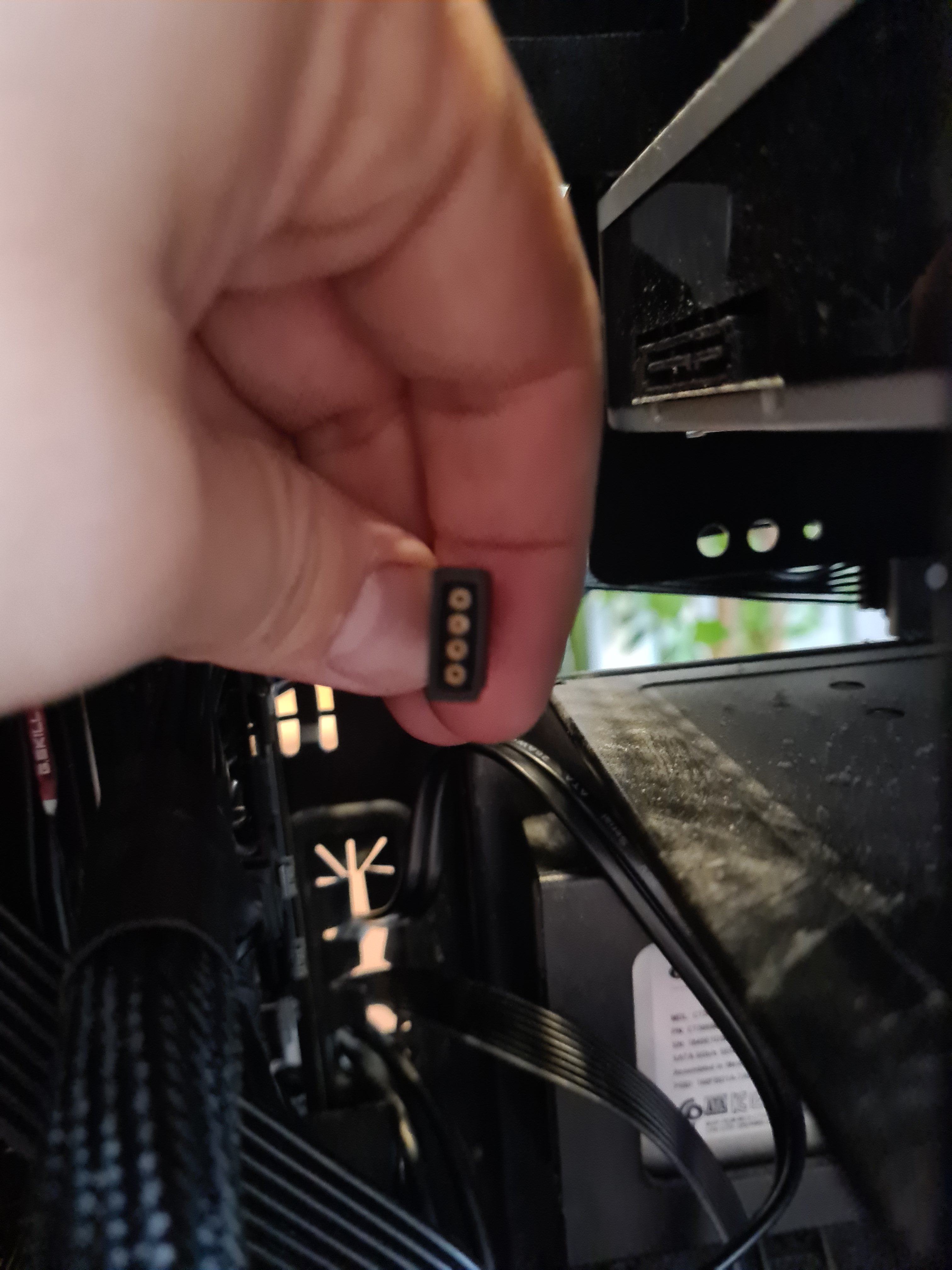

Okay ich hab jetzt mal power mit einem Kabel vom Netzteil zusammen geschlossen und es bei Driver angesteckt. Scheint zu funktionieren. Ich habe allerdings ein weiteres Kabel gefunden, dass nicht angeschlossen ist und von dem ich nicht weiß, was es tut. Ich habe wieder Fotos angehängt. Es entspringt auch an der Platine. Siehe Fotos.

Auf welchen Post bezogen Bild 1? Den letzten oder den langen davor? Was heißt das? Wo muss ich das anschließend?
Also keine Ahnung, ob ich das alles richtig gemacht habe. Ich habe jetzt das Power Kabel wie beschrieben mit einem Kabel vom Netzteil zusammen geschlossen und unter Driver eingesteckt und es scheint zu funktionieren. Das RGB Kabel habe ich jetzt bei RGB im Mainboard eingesteckt, ob das so stimmt, keine Ahnung. Meine Festplatten habe ich ebenfalls beide angeschlossen, beide direkt unter Driver am Netzteil und ich habe bei den Grafikkarte jetzt den einen Stecker blind gelassen. Der PC läuft, alles wird erkannt, die Lüfter funktionieren, es leuchtet schön... es scheint alles gut zu sein. Die Antworte auf die Fragen würden mich aber nach wie vor noch interessieren.
Von der Platine die ich da fotografiert habe auf dem zweiten Bild. Das ist das wo mein Finger drauf zeigt. Ich hab das wie gesagt jetzt einfach auf dem Mainboard auf RGB gesteckt und bosher ist er noch nicht explodiert. Ich hoffe das bleibt so.

wenns die windforce ist hast du die einfachste lösung. kabel ins netzteil, kabel in die gpu. fertig
dann muss das kabel in dein mainboard auf einen rgb header sofern du rgb willst
Hab ich So gemacht. Danke.
