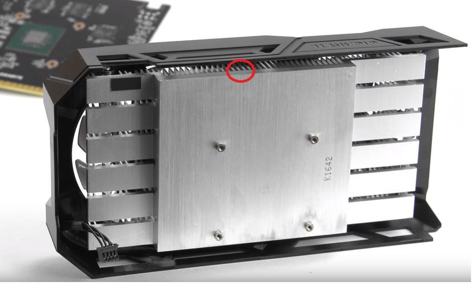

Lüfter laufen ganz normal, bei 70°C GPU Temp habe ich am Kühlkörper eine Temperatur von ~50°C messen können, gehen 20K Differenz da i.o. oder ist das zu viel? (mein CPU Kühler "schafft" locker noch mehr)
Gemessen wurde ca. in dieser Stelle:

Du meinst also, die Temperatur am Kühlkörper müsste höher sein, ergo ist der Wärmeübergang von GPU zu Kühler schlecht?
Könnte schon sein... womit hast du denn gemessen? Ein Infrarotthermometer beispielsweise misst ja einen Kegel, je nachdem wie weit man also von dem Messpunkt weg ist können da auch viele kühlere Bereiche mit im Messfeld liegen und das Ergebnis stark verfälschen.
Finde aber die Temperatur der GPU generell hoch. Meine ist bisher nicht auf solche Temperaturen gekommen, trotz Übertaktung und kleinerem Kühler.
Korrekt, im (unrealistischen) Idealfall wäre ja GPU Temp = Temp am Kühlkörper.
Habe mit so einem NTC/PTC Sensor gemessen. Hab den Kühlkörper auch ganz außen (da am geschlitzen Bereich) berühren können, auch ohne dass es zu heiß wurde, also erscheinen mir die 50°C nicht ganz unrealistisch.
Dann bleiben noch die Möglichkeiten, dass der Temperatursensor in der GPU ungenau ist, oder, dass der Wärmeübergang wirklich schlecht ist.
Im zweiten Fall könnte neue Wärmeleitpaste helfen, aber dann wäre wahrscheinlich die Garantie weg, falls dir das wichtig ist.
Neue WLP ist schon längst drauf, allerdings billige (von sonem EK Kühler), hat genau gar nichts gebracht, ka ob ich es noch mal mit vernünftiger Paste (welche erst noch bestellt werden müsste) probieren sollte.
Denke nicht, dass zwischen guter und mittelmäßiger WLP mehr als ein paar wenige K liegen, also ist das wahrscheinlich auch nicht das Problem :(
