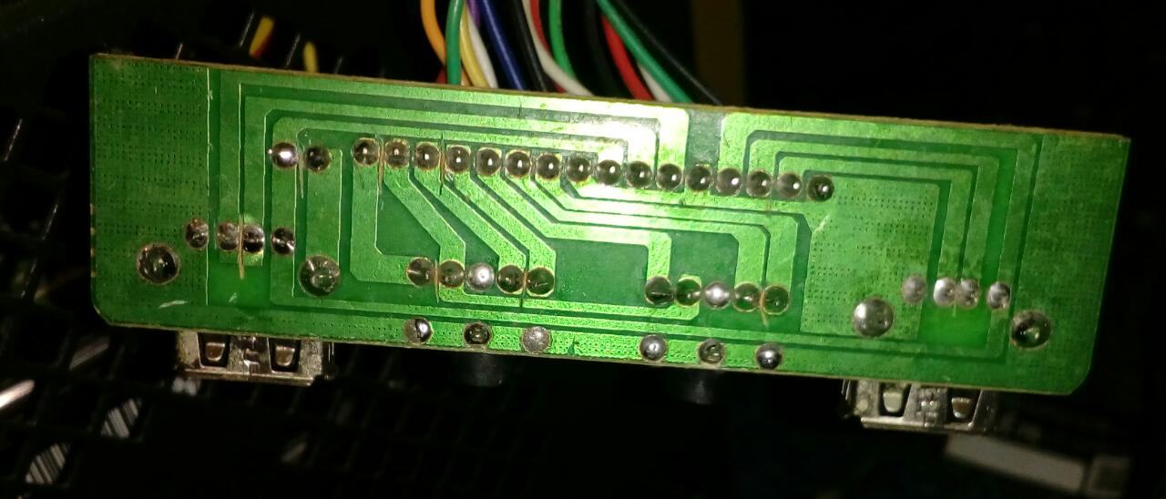

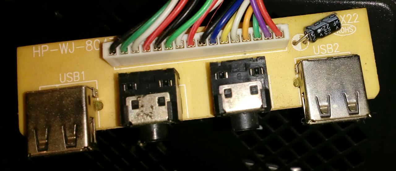

Hey Leute,
meine Kopfhörer machen durch mein Frontpanel komische geräusche...
und ich habe gelesen, dass man einfach den masse punkt mit hilfe eines Messers durch trennen soll.
Das Problem ist nur ich weiß nicht wie und wo ich es bei mir machen muss :(
Ich hoffe ihr könnt mir anhand der Bilder helfen! :)
Oben:
Unten:
Vielen danke für eure Hilfe.
Wie soll das denn funktionieren ? Wenn du die Masse zum Kopfhörer durchtrennst haben die Spulen keinen Potentialunterschied mehr an den Anschlüssen -> Dann bekommst du gar keinen Ton mehr.
Falls das dein Ziel ist, Masse ist meistens schwarz ^^
Hast du denn die Störgeräusche nur vorne oder auch hinten?
Er meint wohl diesen Workaround falls die Frontaudiomasse mit dem Gehäuse kurzgeschlossen ist.
Man könnte die beiden Adern für den Kopfhörerausgang auch aus dem großen Stecker rauslöten und direkt an die Kontakte von der Buchse löten. Das wäre vermutlich der sauberste Weg.
