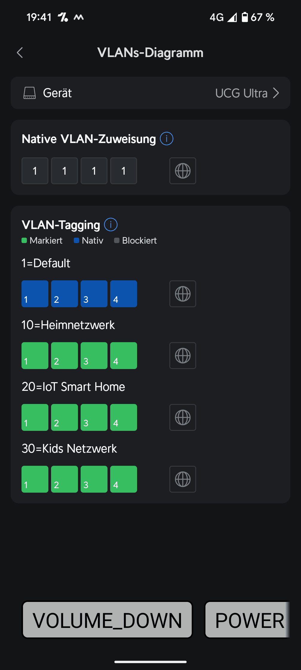

So sieht meine Vlan Aufteilung aus:
Da gibt es noch das Gast Vlan. Sieht man aber nicht auf dem Screenie.

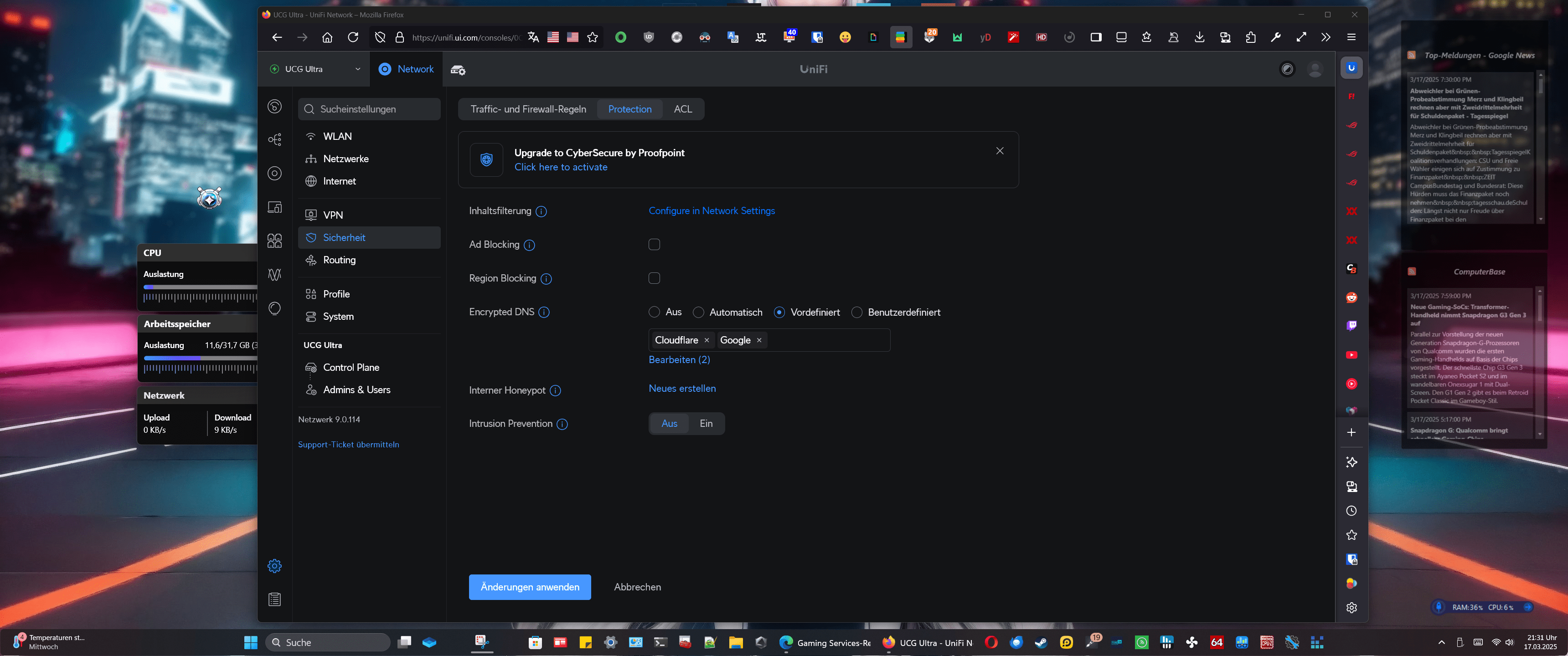

siehst du doch im screenshot , ich weis nicht genau wie dein unifi aufgebaut ist , sollte aber ähnlich sein
security > protection > encrypted dns > predefined > edit > auswählen was du möchtest
und mit ipv6 sollte es so aussehen :

So schaut die Seite auf dem UCG Pro aus.
Sobald ich auf Vordefiniert gehe, wird automatisch Cloudfare und Google gesetzt. Das konnte ich nicht Verstehen, weil ja Google nirgends als DNS eingerichtet ist.
Auch der Ping Server ist heise.de. War das bei dir auch so?
P.S. So mal aus Interesse, sollte man auch die Honeyspot Einstellung aktivieren?
ja ist doch richtig , dort würde ich an deiner stelle einiges aktivieren (werbeblocker,regionblocker,prevention usw.) und bei google auf das x drücken dann geht es weg. danach auf bearbeiten und dort cloudflare ipv6 hinzufügen

Habe dann noch probiert die Vlans aufzuteilen, weil die Vlans bei mir bereits nach dem YT Video eingestellt waren.
Keine Ahnung wieso, immer wenn ich die Vlans und HeimGeräte geändert habe von default Vlan, war in der jeweiligen
Vlan kein Internet mehr vorhanden. Ich habs dann aufgegeben, und alle Geräte wieder in die Default Vlan geschoben,
da gibt es keine Probleme. :fresse: Merkwürdigerweise war mit neu angelegten Vlans Unifi.Ui.com nicht mehr erreichbar vom PC aus.
Ich lasse das jetzt komplett weg mit die Vlans, weil es zu zeitaufwendig ist und Probs verursacht.
