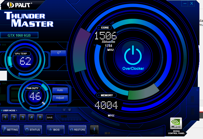

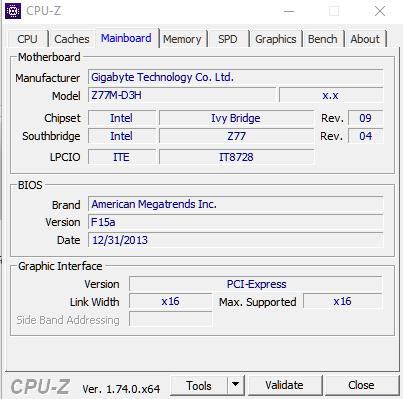

Ich habe heute meine Grafikkarte geupgradet. Von der EVGA NVIDIA GeForce GTX 770 auf GeForce GTX 1060 Dual 6 GB. Nun habe ich bei allen spielen bemerkt, dass die FPS zahl um einiges zurück gegangen ist (Bei Rocket League zum beispiel von ~200 auf ~110 fps). Kann mir nicht vorstellen, dass ich mit meiner alten Grafikkarte mehr FPS habe als mit der Gtx 1060 . Kann sich jemand diesen sporadischen Drop erklären?

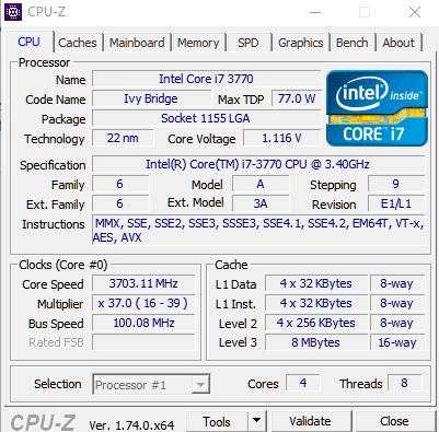

zu meinen Specs:
Treiber sind alle Aktuell. Vielen dank im voraus!

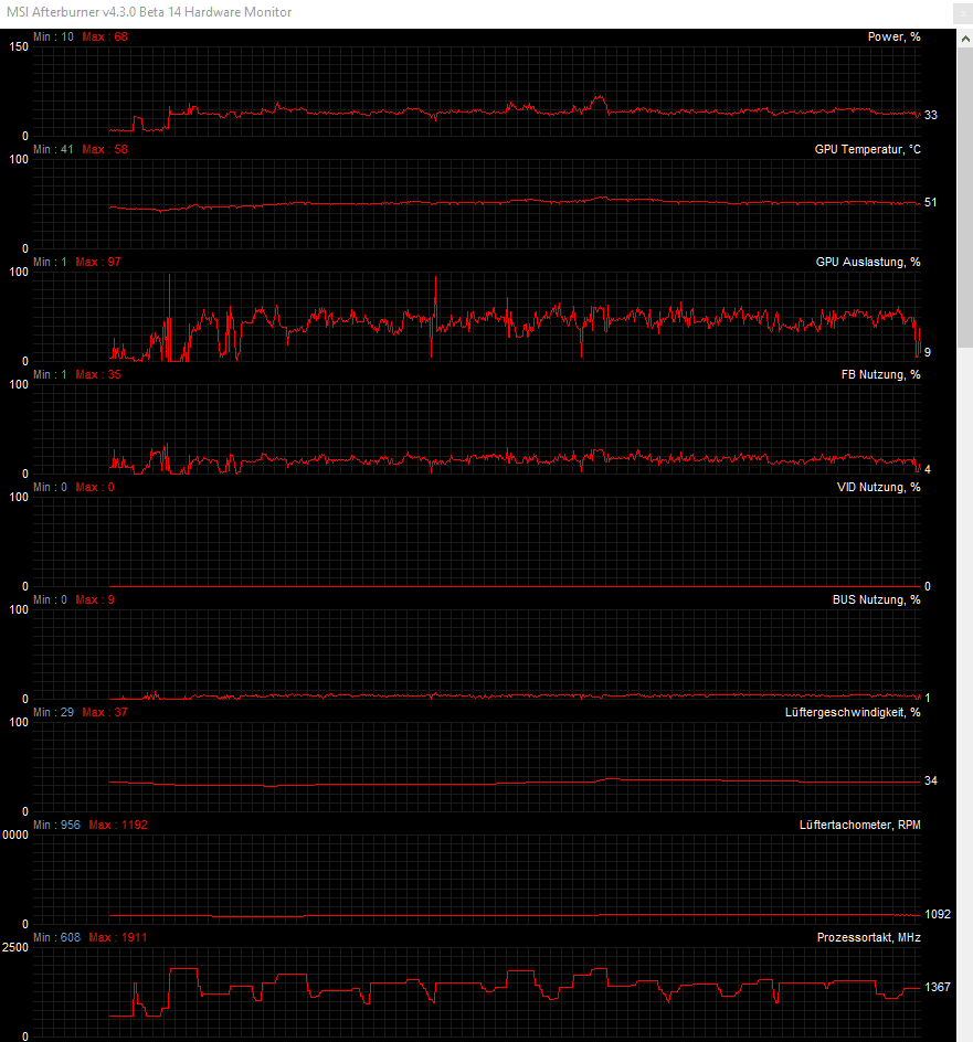

Lass dir mit sowas wie Afterburner mal im Spiel den Takt als Overlay einblenden und beobachte, wie stark der springt.
Ebenso CPU und GPU Auslastung mit Afterburner prüfen.

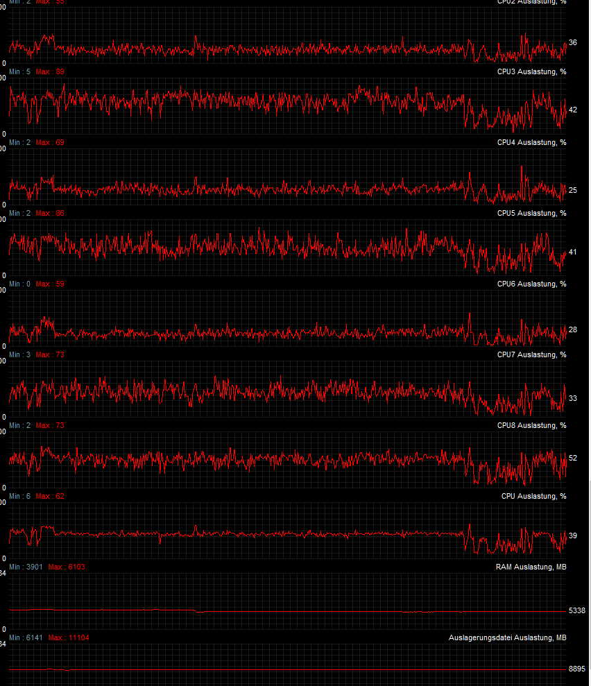

- Ja, sowohl Geforce Experience, als auch den Treiber neu installiert.
- be quiet! Sys-Power 550W 80Plus ist verbaut

Die Bilder sehen für mich eher "normal" aus...
Auffallend, die GPU Auslastung ist sehr niedrig. Die Powerusage ebenso. Sprich das Ding läuft nicht mit vollem Dampf... Aber das scheinen wir ja zu wissen, denn die FPS sind nach deinen Angaben nicht so wie sie hätten sein sollen.
Auch auffallend ist, da ist recht viel los auf deiner CPU... Läuft da was im Background??
Um welches Spiel handelt es sich denn dort, womit die Diagramme entstanden sind?
In welcher Auflösung wurde getestet?

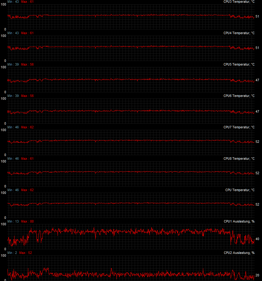

Denn die CPU Auslastung dürfte gemitteln nach den Bildern bei ca. 40-60% liegen. Nicht das dort der Hund begraben liegt? Das ist (durch SMT) bei deinem i7 halt Last auf allen vier Cores. Du rennst möglicherweise ins CPU Limit. Das sollte dann aber exakt mit der alten GPU ebenso der Fall gewesen sein!

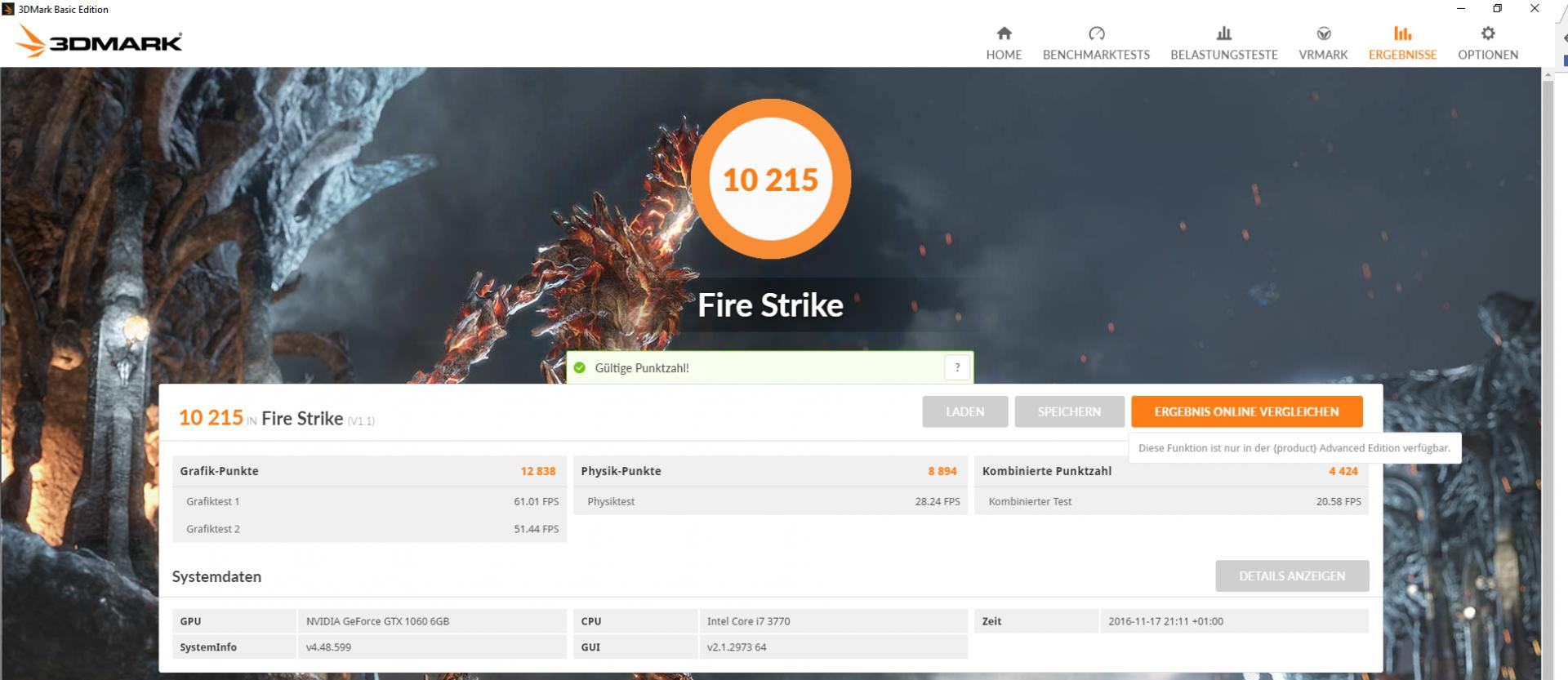

Und was sagen denn andere Spiele/Benchmarks? Hast du was gefunden, wo die Karte überhaupt ihre Leistung ausspielt? -> keine Ahnung, irgend einen 3DMark Firestrike Extreme oder sowas, wo definitiv mal Volllast auf der GPU ankommen sollte? -> das schließt zumindest dann erstmal aus, dass die Hardware selbst keinen Fehler hat. Im Moment ist das ein bisschen wie Rätzelraten...
Im Background läuft nur ein Browser, sonst nichts.
Das Diagramm ist während einem CS:GO Match entstanden. 1920*1080, alles auf sehr hoch.
Und genau das verstehe ich nicht. Alte Grafikkarte, gleicher Prozessor war "genauso gut" wie die gleiche Grafikkarte, neuer Prozessor.
Und was mich vorallem stutzig macht ist, dass freunde von mir mit meiner Alten Grafikkarte und schlechterem Prozessor mehr FPS bekommen, als ich

Kannst Du bitte mal einen Benchmark (3DMark Firestrike) oder so etwas in der Art testen, um einfach zu schauen ob dein System "normal" läuft?! Ist immer ein guter Vergleichswert.

Kann ich gerne machen, wird aber wahrscheinlich spät. Vielleicht auch erst morgen. Nur 16k leitung :(

Welche Zeitspanne ist in etwa auf der x-Achse abgebildet?

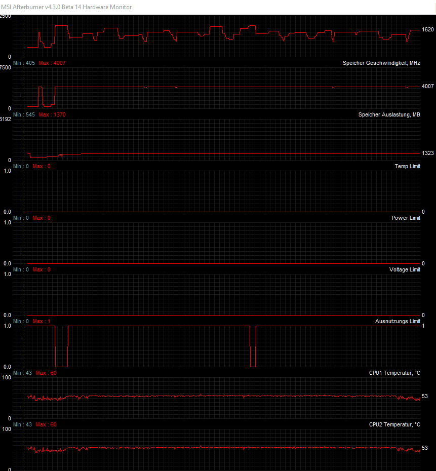

In Abbildung 1 ist das einzige was "seltsam" aussieht die max Power [%] die nie über ~45% geht. 45% von 150 Watt wären ja ~PCIE-Slot Power sitzt da vielleicht der 6Pin bzw. 8Pin nicht richtig oder könnte der defekt sein? (defekt am Kabel meine ich)
Zirka 40 Minuten

Schau mal nach op die GK überhaupt mit voller PCI-E Anbindung läuft, kann sein das durch den wechsel das BIOS es nur im einfachen Modus ansteuert.
Und hoffe du hast den gleichen PCI-E Port benutzt nicht das du einen anderen gewählt hast der generell langsamer angebunden ist.
Gruß aus Frankfurt a.M.
wie finde ich heraus, ob es mit voller Anbindung läuft?
Im gegenteil sogar! ich war mit meiner alten Grafikkarte auf PCIE 4x angesteckt, habe die neue auf PCIE 16x angesteckt. Aaaaaaaber ich habe den alten slot auch schon versucht! Noch weniger FPS als sonst.
