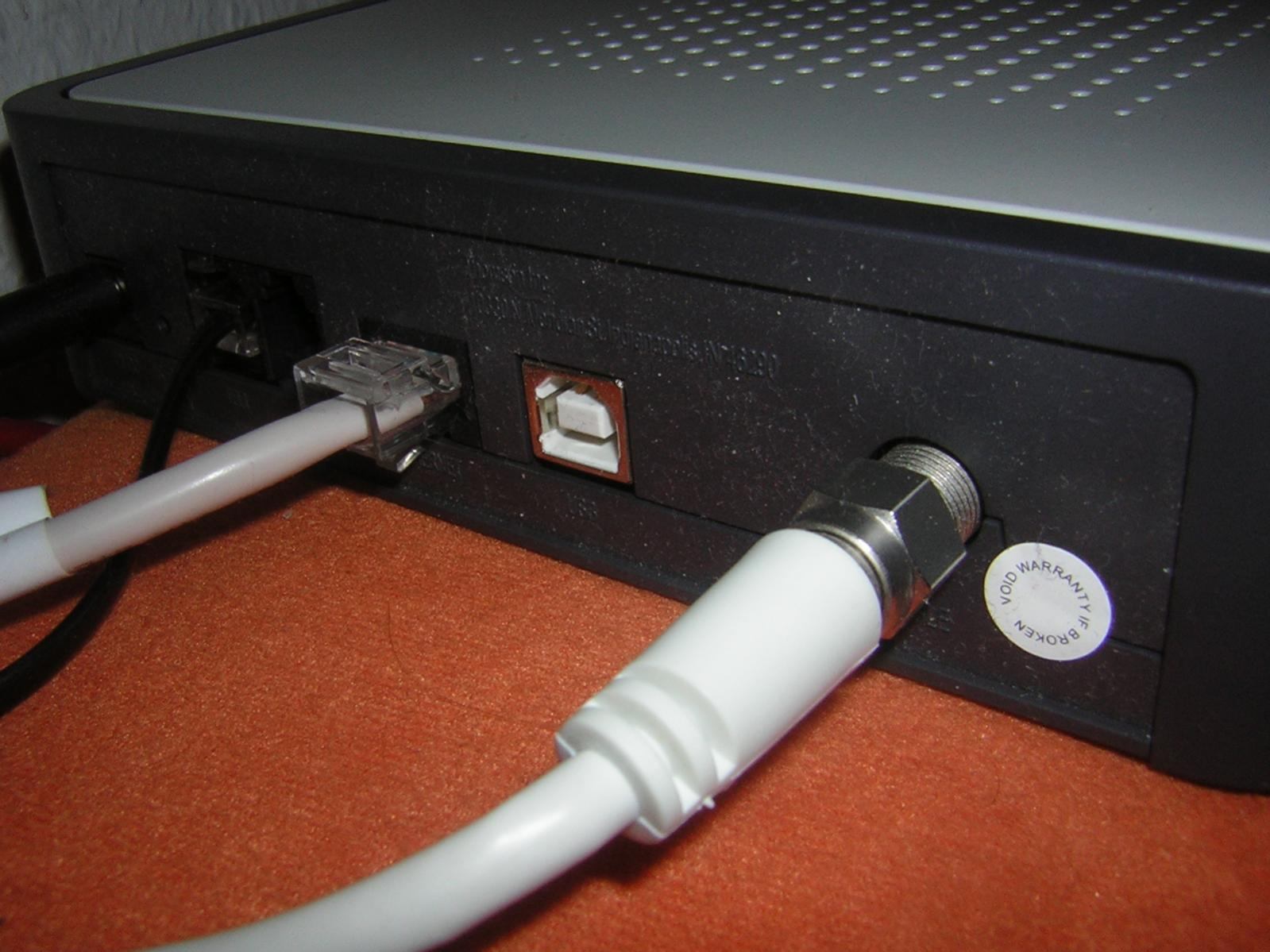

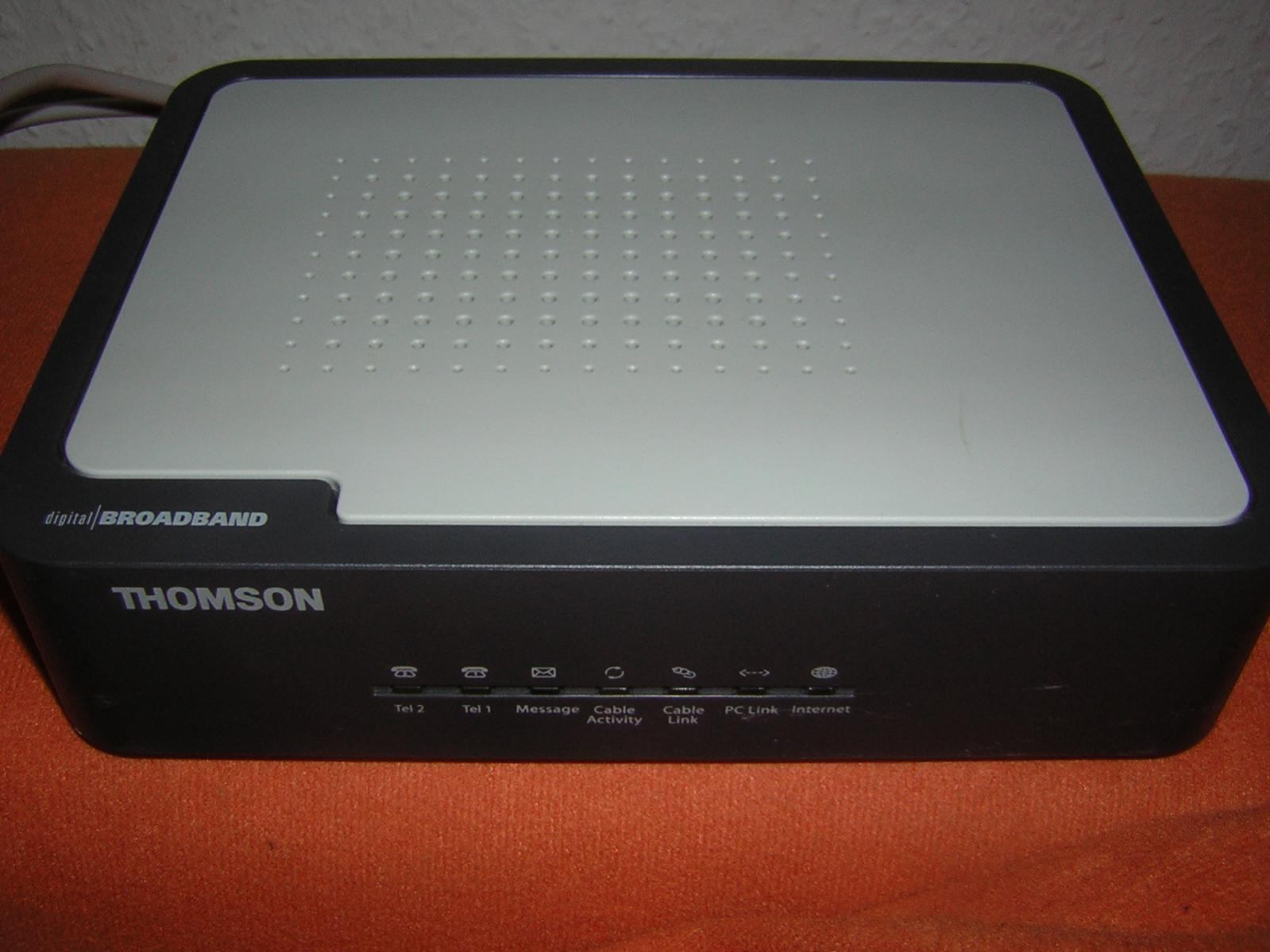

Also die Verbindung kommt direkt von der Antenndose aus der Wand ins dicke Modem. keine ahnung, was es für ein Gerät ist. Danach von dort gehts weiter zur Telefon und zum Router fürs net.
@Edit: Ansonsten fahre ich mal bald zu meinem bruder, der hat noch einen Telekom und Arcor Router bei sich liegen. Könnte man ja mal ausprobieren.

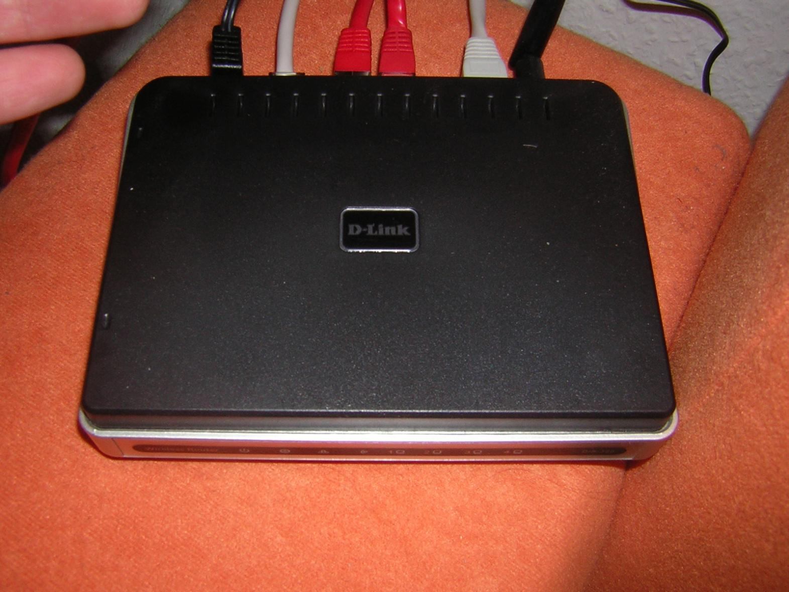

Ok, also der DLINK ist jener welcher der nicht mehr möchte?!
Um nun auf die 2. Frage im Post 3 zu kommen. Du kannst das MODEM nicht so ohne weiteres Tauschen. Den Router dagegen schon, siehe dazu meine Hinweise aus Post #2.
Ja, das problem ist der Router, wegen den Ports und der Wlan.
Und wechseln wollte ich wegen des o.g. problems also den D-Link Router ;)

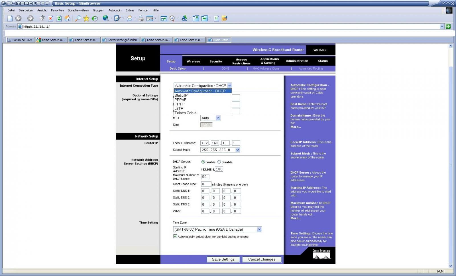

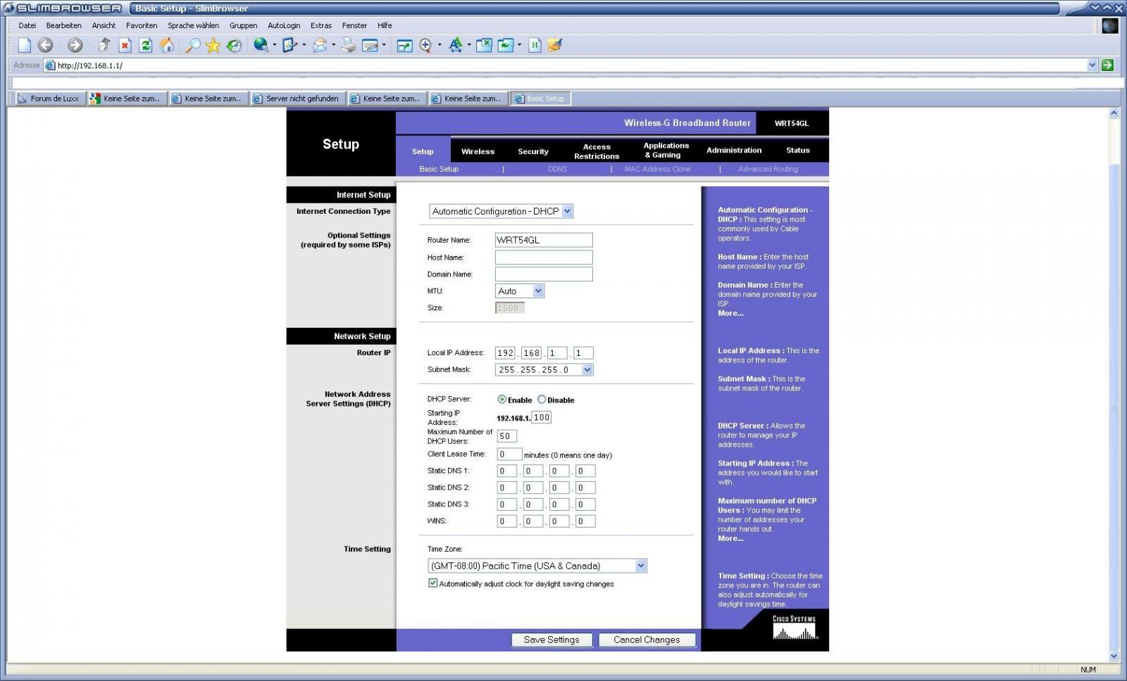

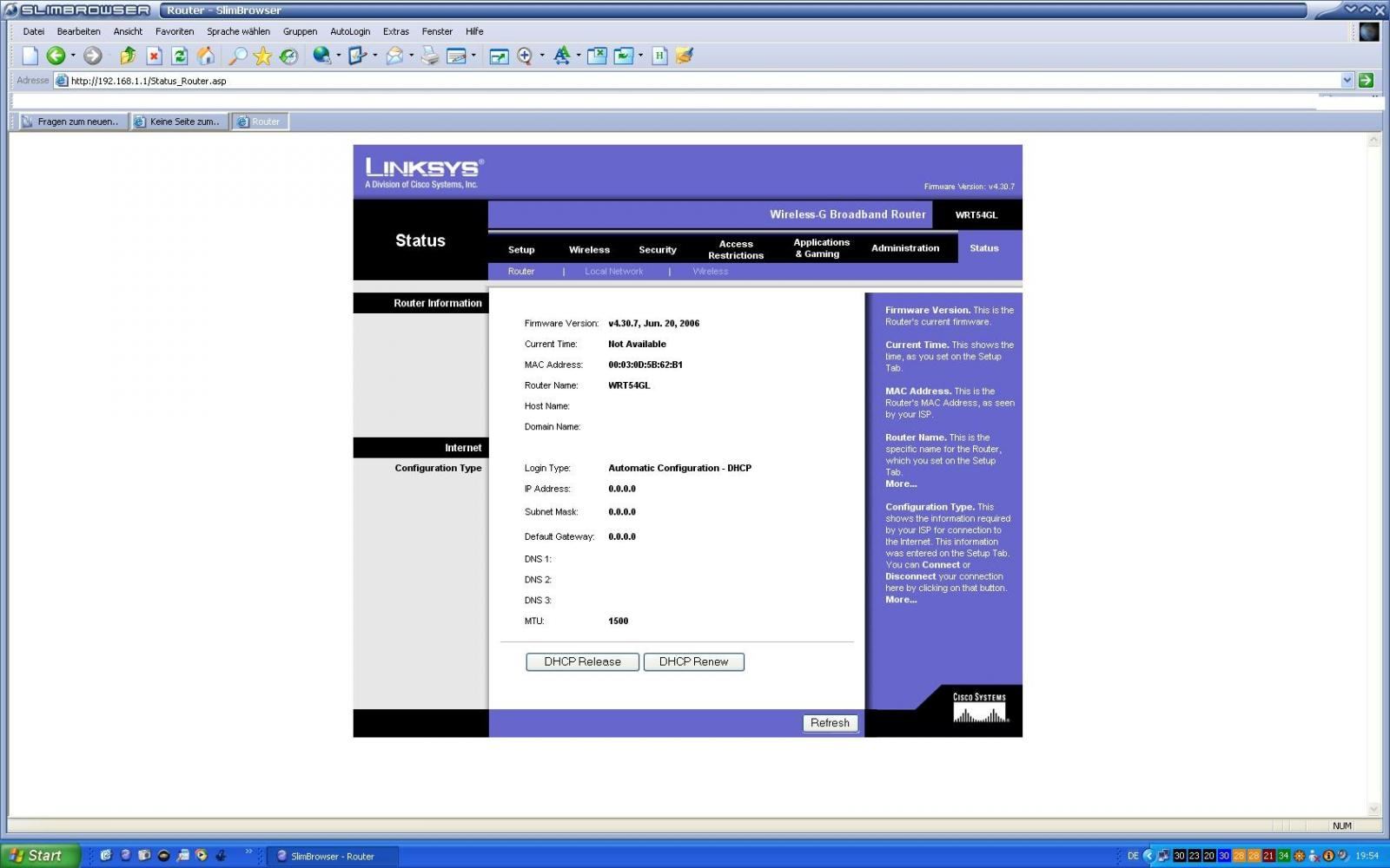

Also ich habe heute mal den alten Linksys Router von meinem Bruder geholt, weil die anderen unfandbar waren. Er hatte den Router vorher bei ihm selber mit Kabelcom im einsatz ohne probs.
Nur wenn ich den anschließe, habe ich keine Verbindung ins net.
Ich habe mal 2 Screenshots geschossen vielleicht könnt ihr mir ja mal weiterhelfen.
Auf meine alten Router stehen auch noch ein paar nummern auch eine Pin nummer steht da drauf. Vielleicht muss man die ja irgendwo eintragen.

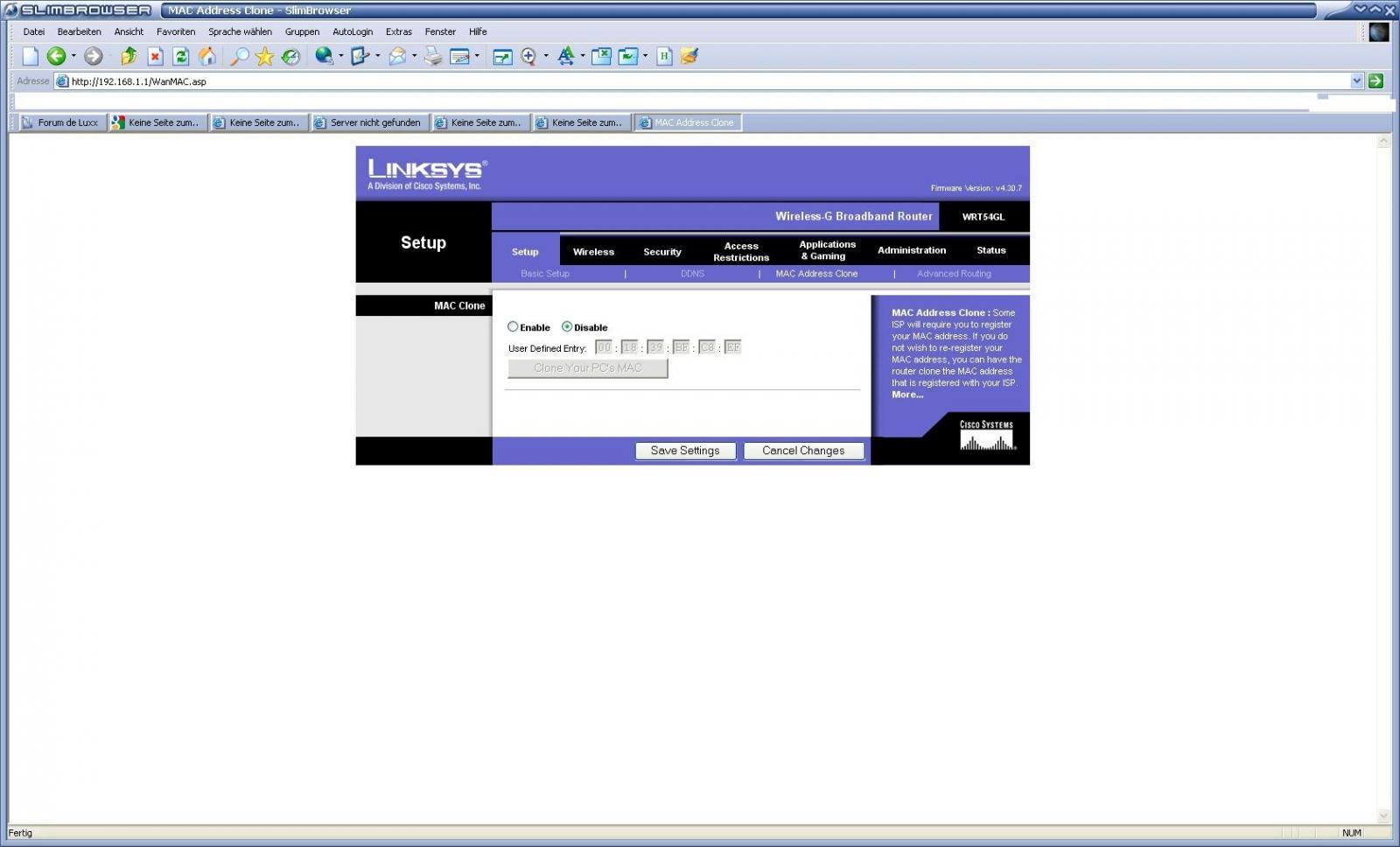

Versuch mal die MAC deines alten Routers beim neuen einzutragen.
Auf jedenfall ist der Modus "Automatic Configuration - DHCP" richtig.
habe es zwar eingegeben, hat aber nix gebracht.
Hast du nach dem Austausch des Routers mal das Modem vom Netz getrennt? Damit der neue Router korrekt erkannt wird, muss häufig das Cablemodem einmal aus- und wieder eingeschaltet werden.
Bei deinem neuen Router solltest du auch darauf achten, dass der WAN Port 100MBit und nicht nur 10MBit unterstützt (kommt bei älteren Geräten häufiger vor). Da du ja eine 20MBit Leitung hast, die du sicherlich auch voll nutzen möchtest :) - Evtl. informierst du dich auch mal bei deinem Netzbetreiber, welche Geräte dieser empfiehlt.
habs hingekriegt. Jetzt gehts, hatte eine falsche mac angegeben :banana::banana::banana:
@Edit: Naja den Router muss ich ja wieder zurück rbingen aber wenn ich demnächst einen Fritzbox Router holen sollte, brauche ich einfach also die Mac adresse einzugeben wie eben richtig?
Jop, meist haben die Provider die MAC des Endgerätes (PC oder wie bei dir der Router) gespeichert. Das kann man aber häufig auch durch Neustarten des Modems neu eintragen (lassen).
