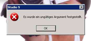

habe mir das gerade noch einmal angeschaut und die Meldung hat besagt das der Sound oder Grafiktreiber DirektX0 nicht unterstützen könnte. das kann man aber mit "trotzdem starten" umgehen.
Dann startet das Programm und es kommt die Meldung (siehe Anhang.
Das kann also doch irgendwie am Programm liegen. Wenn ich auf dem rechner aber direkt arbeite funktioniert es.

Hmm, hast du schon mal "Sounds auf dem Remotecomputer auf dem Remotecomputer wiedergeben" ausprobiert?
Ansonsten fällt mir auch nichts mehr ein. Von RDP und DirectX hab ich leider nicht viel Ahnung, mein Server hat nicht mal ne Soundkarte :d
(Ergänzung: hab bei mir am Server gerade mal die dxdiag Tests per RDP laufen lassen, bei ein paar gabs Probleme, kann aber durchaus an der Serverhardware liegen, wie gesagt kein Sound und keine Grafikbeschleunigung)
Möglicherweise wirklich eine Inkompatibilität von RDP und deinem Programm (wobei ich nicht immer alles automatisch auf MS schieben würde) oder DirectX (was man dann durchaus schon auf M$ schieben kann).

Sämtliche Direct-X und Directshow-Anwendungen (also auch alle Videoschnittprogramme) funktionieren über RDP nicht, da das grundsätzlich nicht unterstützt wird. Videoschnitt sollte man immer an der lokalen Konsole machen ! Theoretisch wäre es denkbar, daß ein Videoschnittprog. mit den normalen GDI-Funktionen arbeitet (und dann über RDP geht), aber ich glaub nicht, daß es das gibt.
