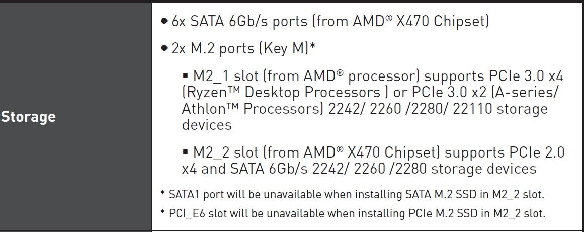

Und zwar kann ich den unten im Screenshot genannten Abschnitt nicht so richtig deuten.
Es soll nur eine m2 SSD rein für das System. Und dann noch ne normale Sata-SSD.
Welchen m2 Platz sollte ich nehmen? Ich habe übrigens eine https://www.amazon.de/Black-High-Pe...p-B07M64R4CR/dp/B07M64R4CR/ref=dp_ob_image_ce

Immer den oberen.
Es sei denn du hast ne SATA SSD, dann den unteren.
Und wenn du den unteren nimmst, sind teils die SATA Anschlüsse deaktiviert, müsstest du dann umstecken wenn sie SATA SSD nicht erkannt wird.
