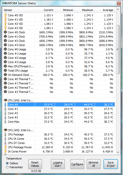

Sind das Idle werte?

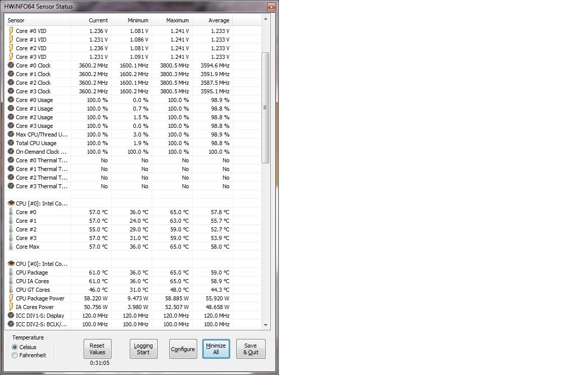

Müsste im Namen vermerkt sein. Ansonsten ist das erste mit gut 40 Grad Idle. Das 2. Bild mit der weißen Fläche ist Last.
Im ersten Bild, liegen aber 3800Mhz an ;) Das ist kein Idle-Betrieb.
Ansich gehen die Werte in Ordnung, unter Last eventuell 1,2 Grad mehr aber dass sollte wohl keine Rolle spielen.
Im Idle Betrieb (Desktop, keine Programme offen, keine Aktionen, außer Messprogramm) springen die Kerne immer wieder auf 3,8 GHz hoch. Die Temperaturen der Kerne liegen zwischen 26 und 40°C. Die Spanne finde ich mysteriös. Die Lasttemperaturen sind halt im Schnitt 55-60°C. Die Screenshots sind vielleicht etwas ungünstig erstellt worden.
Was meinst du mit 1,2° mehr? Die Spitzentemperaturen von 65° finde ich schon relativ heftig, wenn auch nicht schädlich..zumindest für den Kühler.
