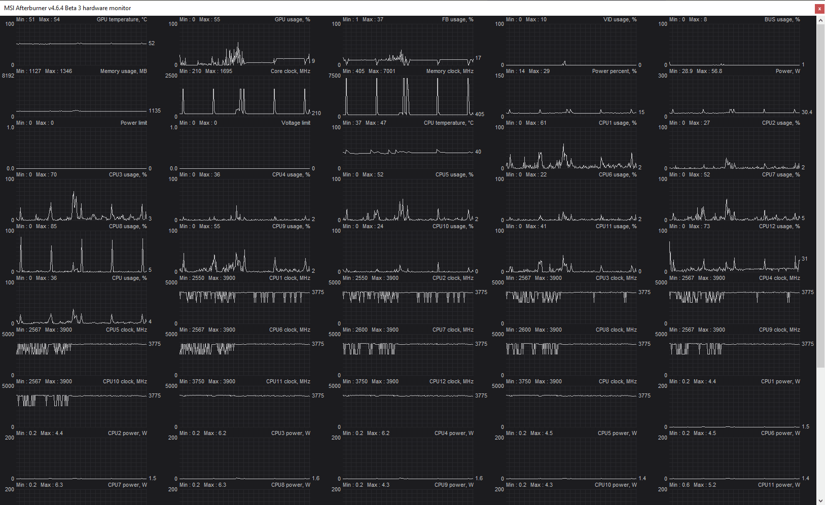

Hier habe ich einmal einen Test mit dem Spiel "CrossCode" gemacht, hierbei bin ich von Links nach Rechts in der selben stelle gelaufen und habe das ganze mit dem MSI Afterburner Hardware Monitor aufgenommen.

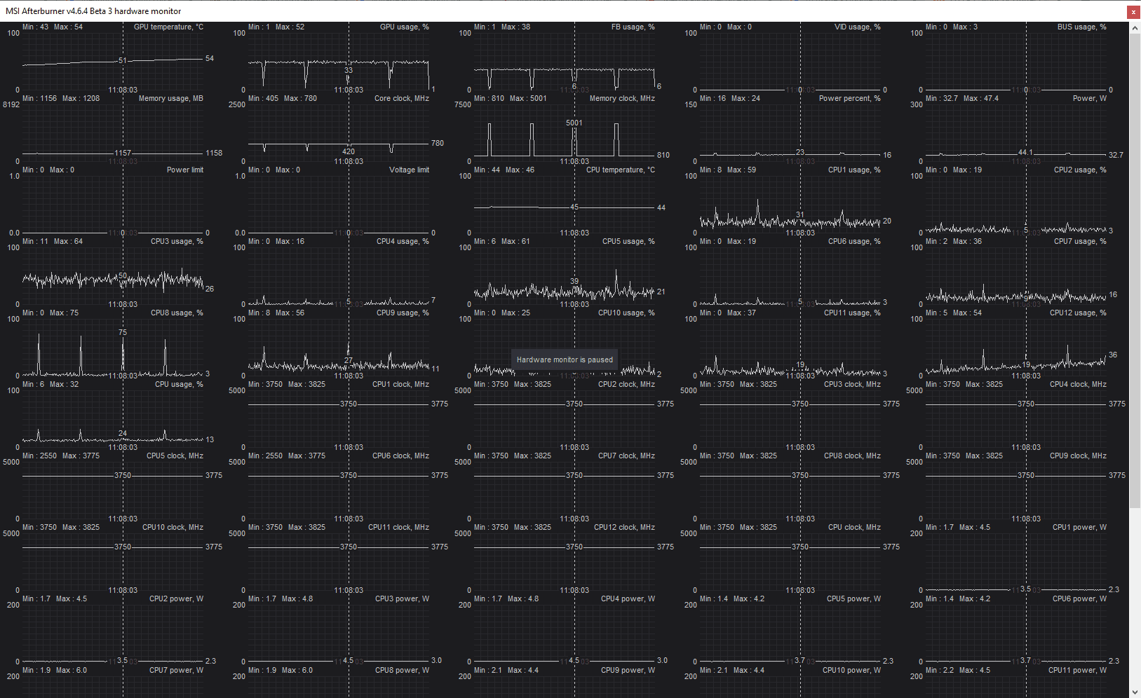

Und noch einem im Idle

Die Idle Ausschläge der GPU scheinen von der Windows Hintergrundbild Funktion "Diashow" zu sein, jedes mal wenn er alle 10 Minuten das Bild wechselt springt die Memory und Core Clock der GPU mal kurz nach oben. Ohne wechselnde Hintergrundbilder passieren keine FPS Einbrüche / stotter.
