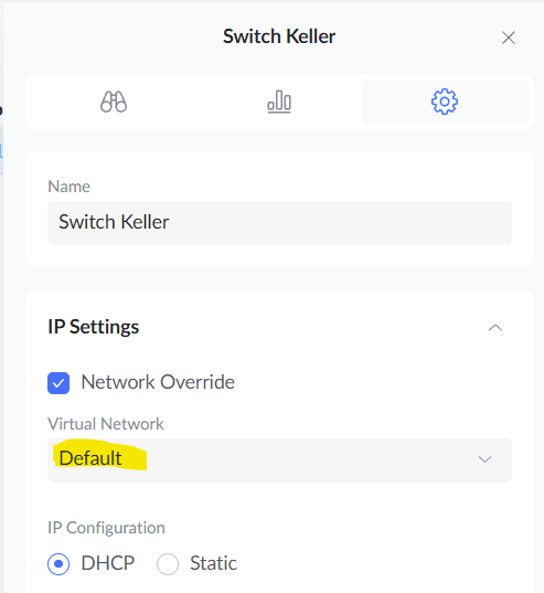

War etwas umständlich damit, aber funktioniert. Nur wie kann ich einstellen auf welchem VLAN ich auf das Management zugreifen kann? VLAN 1 (default) wird bei mir für die Anbindung an den Switch nicht verwendet - kommt man da irgendwie auch anders drauf?
Edit: Ist hier versteckt, da kann man dann ein anderes VLAN auswählen. Etwas unübersichtlich und umständlich die GUI - vor allem weil man sich ohne Ubiquiti Account auch erstmal die Einstellungen exportieren und auf einem anderen Server wieder importieren muss möchte man mehr als ein Endgerät zur Verwaltung verwenden. Finde das für einen einzelnen Switch nicht empfehlenswert.
