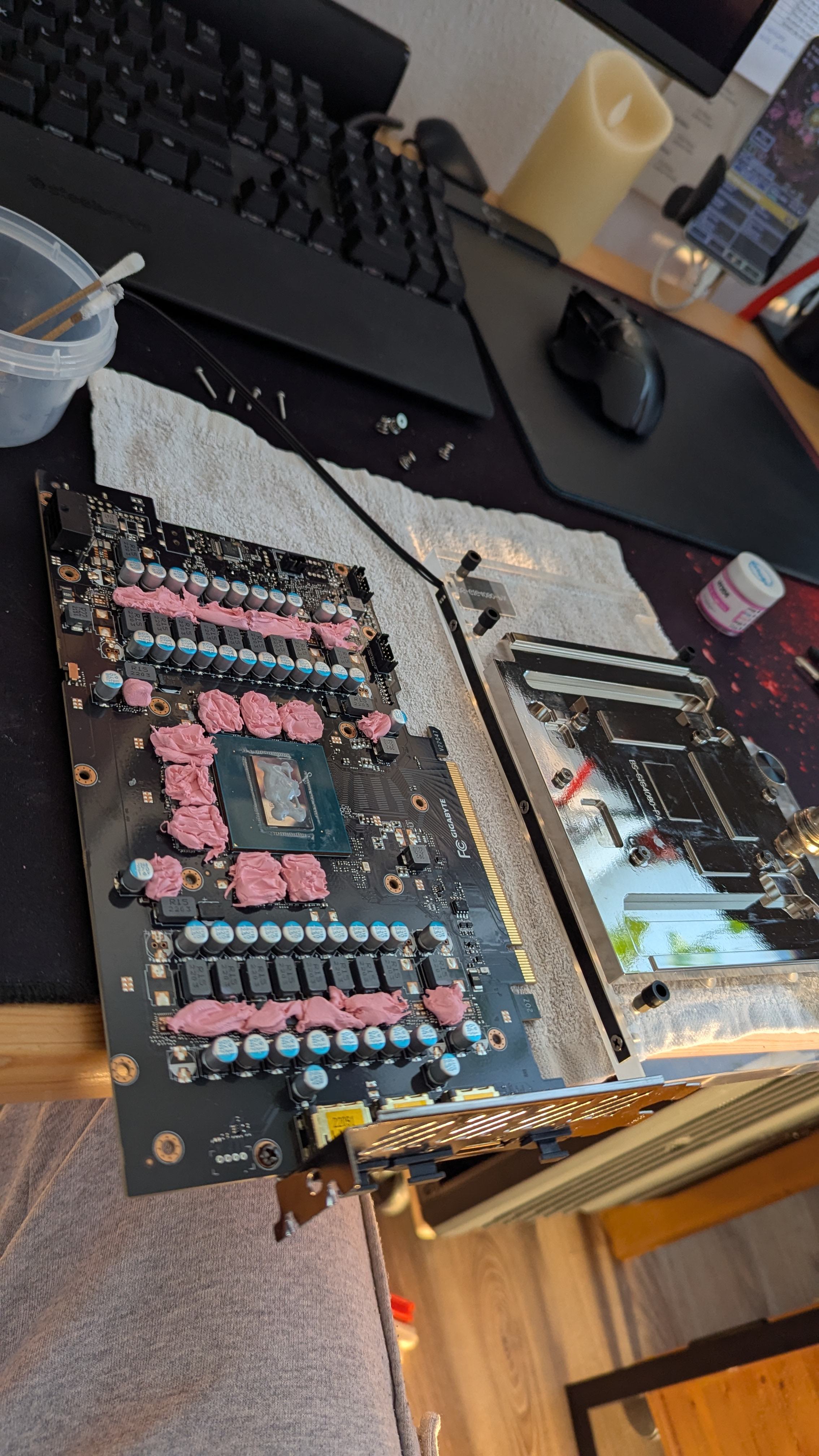

Gerade letzte Woche auch das Putty HY206 bestellt und benutzt, absolut einwandfrei.
Hatte arge Probleme mit dem Barrow Kühler und Pads. Putty war absolut problemlos und hat 5 Minuten gedauert.
GPU Max 60 Hotspot Max 70 bei 370 Watt max und 24° Wasser.
