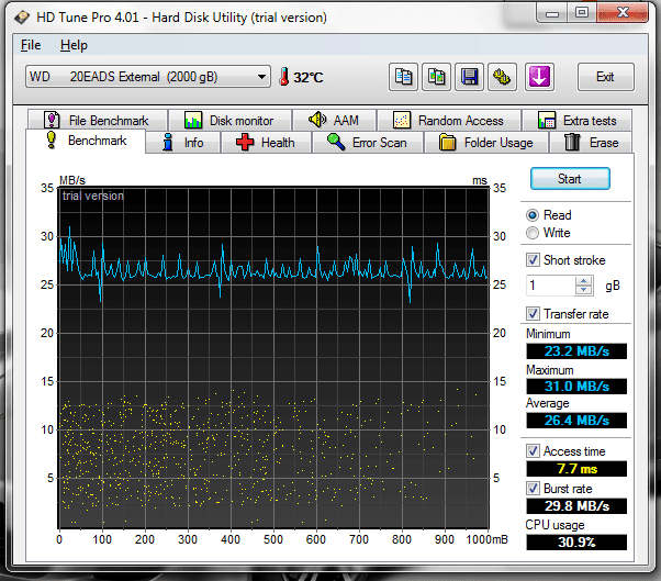

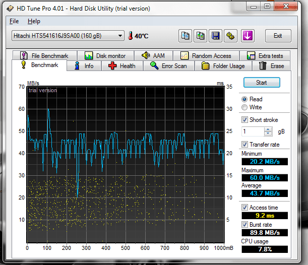

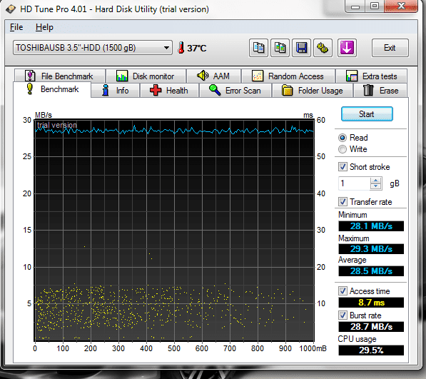

im anhang die 3 screenshots mit folgender reihenfolge
wd 2tb
toshiba 1,5tb
interne festplatte 160gb

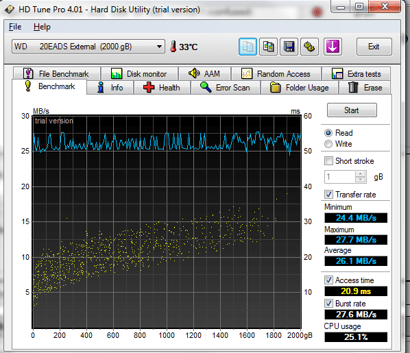

Die Leistung der per USB angeschlossenen Platten sieht normal aus. Mehr ist über die USB-Schnittstelle eben nicht drin. Benche die interne Platte aber bitte nochmals mit entferntem Häkchen bei "Short stroke".

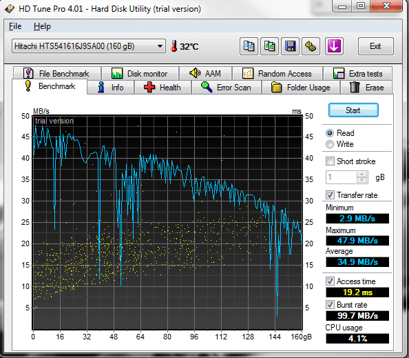

si hier nochmal die interen ohne short stroke, und die xterne 2tb ohne short stroke...
die interne sieht irgendwie komisch aus, oder ist das normal?!:confused:
Sieht völlig normal aus, ist halt nicht die schnellste Platte und wahrscheinlich auch noch 5400 U/Min ;)
2,5 Zöller sind etwas langsamer als die Desktop Geschwister.
Einbrüche sind für das Systemlaufwerk (also auf dem das Betriebssystem installiert ist) in der Regel normal, da Windows auch während des Benchmarkdurchlaufs auf die Festplatte zugreift. Und das sieht man an den Einbrüchen. Bei weiteren Benchmarkdurchläufen sollten die Einbrüche aber nicht an den selben Stellen auftreten, ansonsten deutet das wiederum auf ein Problem mit der Datenträgeroberfläche hin.
