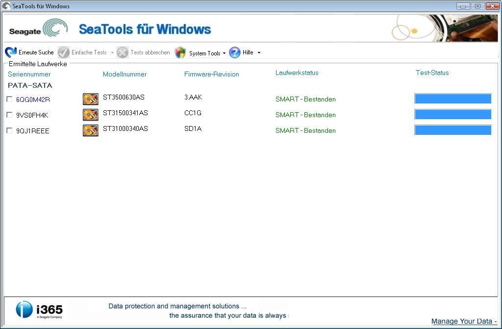

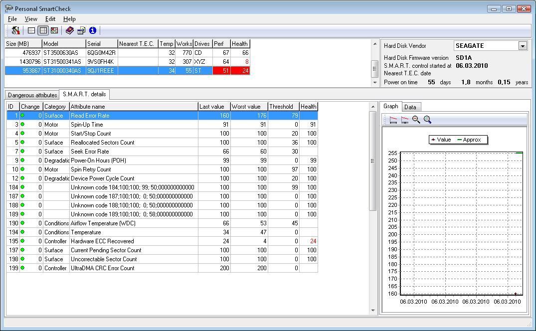

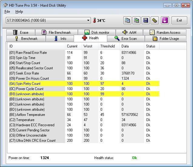

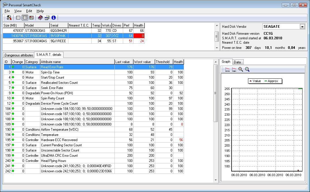

Ich besitze drei SATA HDD's von Seagate eine bzw zwei machen jetzt laut BIOS/S.M.A.R.T. Probleme. Habe die Platten mal mit HD Tune 3.5, Personal Smart Check & Seatools gecheckt, Screens siehe Anhang. Ich nutze Windows Vista 64 Bit. die beiden Platten sind keine Systemplatten. Sind das die ersten Anzeichen für eine defekte Platte? Weitere Angaben auf Anfrage. ;)
Wenn die Platte(n) bald dahin sind, würde ich mir frühzeitig ne neue holen ich schwanke zwischen der Samsung HD203WI und Western Digital WD20EADS. Welche sollte ich dann nehmen?

Mach mal mit HDTune einen Error Scan und mach dabei den Haken bei Quick Scan raus. Das ganze dauert jetzt ne Weile aber er sucht nach defekten Sektoren.
Danach kannst du dann mal schaun ob er defekte Sektoren gefunden hat (rote Kästchen) und ob in den S.M.A.R.T.-Werten irgendwas angestiegen ist.
Aber nur mal so nebenbei, falls sie Probs machen sollte: Man hat doch Garantie, dann muss man sich doch keine neuen kaufen, sondern die einschicken ;)
Weis ich. Die neue wäre ja auch für das Back Up.
Den Scan werde ich mal machen.
