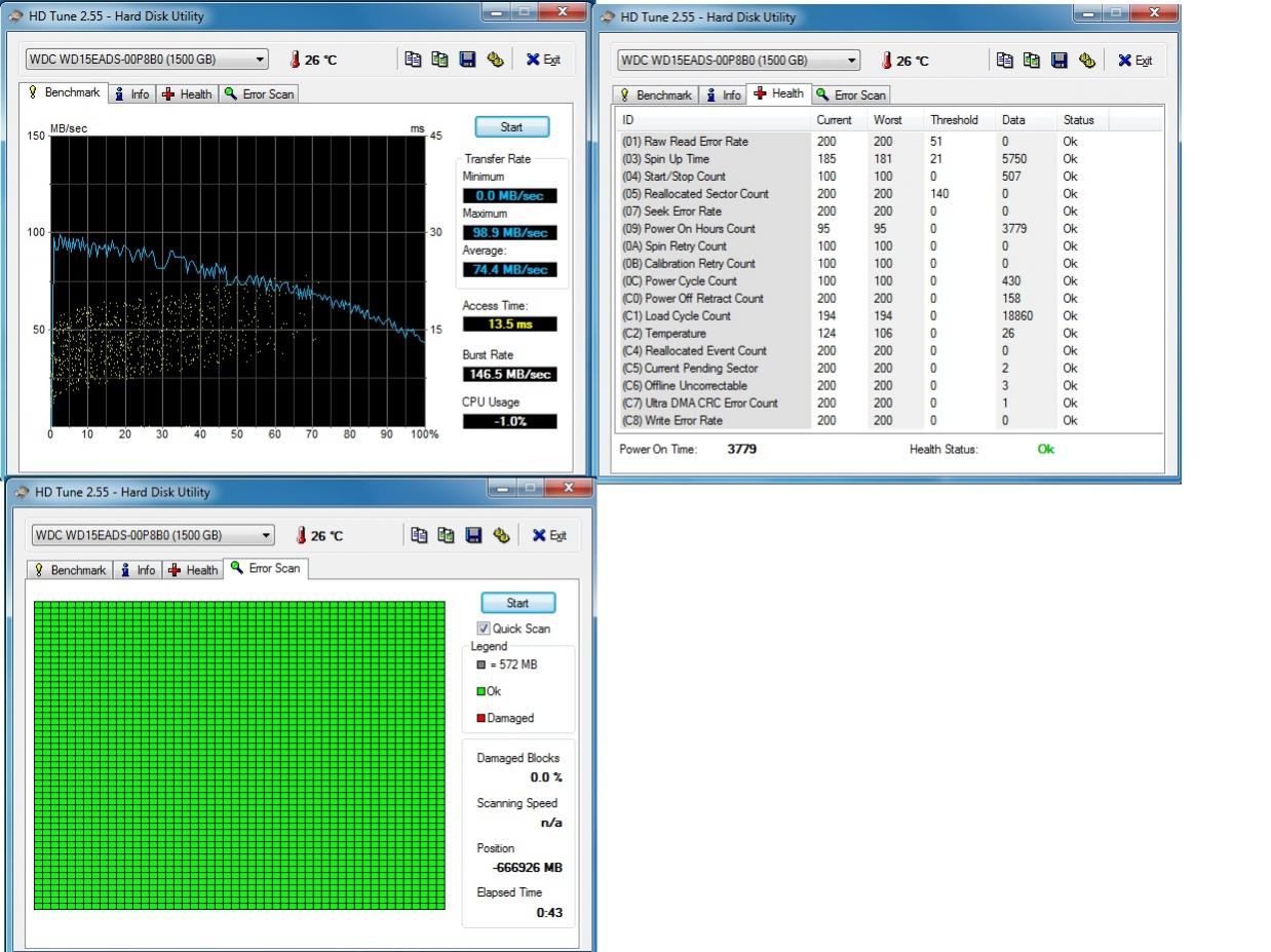

hier der schnelle Scan wenns hilft: ( bei diesem Scan trat das Problem aber auch nicht auf)

von den Werten her ist das Ding einwandfrei?

Komisch - Deine Smartwerte schauen eigentlich ganz O.K. aus - ausgenommen bei "pending sectors - 2 Stück) - sind Sektoren die eventuell defekt sind und welche nachdem der Defekt fest steht (nach neuem Schreib-/ Lesevorgang) als reallocated sectors (defekte, "wieder zu gewiesene" Sektoren die für weitere Zugriffe gesperrt sind) markiert werden. Würde echt mit dem WD Tool probieren - falls das Tool keine Fehler findet wird es mit einer Reklamation schwer.... (habe leider keine WDx...) - hast Du einmal probiert den Virenscanner auszuschalten oder auf Viren zu untersuchen oder die HD an einem anderen Port anzuschliessen - mir fällt leider zu diesem dubiosen Problem sonst nichts mehr ein - hatte ich noch nie. Auch das Kabel würde ich ausschliessen wenn ich mir Deine Smartwerte anschaue.
