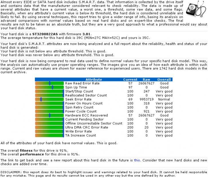

Hier hab ich die Platte mal formatiert und danach zweimal einen Error Scan mit HD Tune durchlaufen lassen. Dabei wurden keine Fehler festgestellt... Im Benchmark sieht auch alles normal aus.
Auch die S.M.A.R.T.-Werte scheinen ok zu sein. Zumindest sagt das die "Online Analysis" von Speedfan. Habe mal einen Screenshot angehängt.
Hab die Platte jetzt auch mal mit den SeaTools getestet. Steht "Passed" dran.

Also wenn die Seatools sagen, dass die Platte OK ist, dann ist sie das auch zu >95%. Hast du mal das Kabel getauscht? RAM gecheckt?
