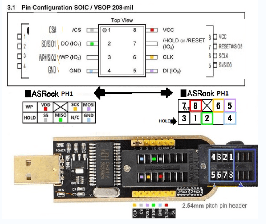

Ich hab mich dann gefragt, wo ich den richtigen BIOS-Chip auf dem Board finde. Laut Asrock Doku befindet sich das BIOS-ROM neben dem PCIE3 Slot, dies ist aber kein 8pin Chip.
Alternativ hätte das Board noch einen BIOS_PH Header.
@Sm0kY88 da du das Board ja bereits geflasht hast, hättest du da eine Info für mich? 😉

Ohne das Board zu haben wurde ich mal drauf tippen der Chip befindet sich links vom Sockel.

Ich wollte auch gerade schreiben, dass ich auf einem Produktbild den BIOS-Baustein entdeckt habe und das es doch wie in der Doku richtig dargestellt ist.
Das muss ich dann wieder zurücknehmen. Auf dem Chip war ein Sticker und durch die Kontakte über und unter dem Chip hat es ausgesehen, als wäre das ein anderer Chip. Muss ich etwas genauer schauen das nächste mal. :sneaky:
Dann werde ich wieder berichten, ob das flashen bei mir geklappt hat. Danke schonmal an alle. (y)
Über dem Bios Chip sind Piins da kannst du direkt drauf ... frag mich aber bitte nicht mehr wie genau ich das gemacht hab.. Fakt ist ich bin nur auf diese Pins und hab es damit Flashen können
Bios flashen hat bei mir super geklappt - das Board läuft wieder! Ich musste dann aber auch die PINS vom BIOS_PH-Header verwenden, da bei mir tatsächlich ein anderer BIOS-Chip verbaut war. Ich hab mich also doch nicht getäuscht. :sneaky:
PINS habe ich folgende verwendet:
Quelle: https://winraid.level1techs.com/t/ch341a-problem-which-bios-ph1-cable-for-asrock-z270-pro4/39930/2
Als Guide zum flashen habe ich folgenden Thread verwendet: https://www.hardwareluxx.de/communi...d-uefi-bios-wiederherstellen-windows.1312607/
Danke an alle für die Hilfe. :-)
