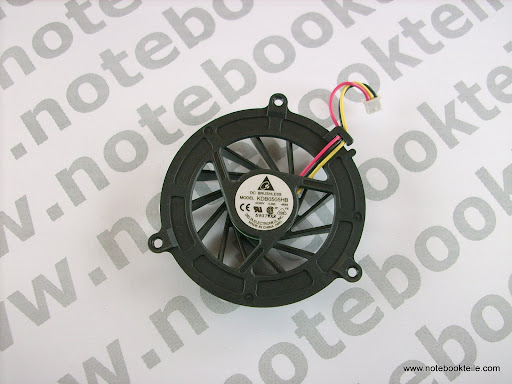

Ich habe einen Mini Pc, der aus Notebookkomponenten besteht (Fujitsu Q5300). Leider funktioniert die Mainboardseitige Lüfterregulierung nicht und der 60 mm Lüfter dreht dauerhaft mit 4500 U/min. Nun habe ich versucht, nachdem die softwareseitige Lüftersteuerung nicht ging, mit einem Fan Mate 2 den Lüfter runterzuregeln. Ich habe NUR das rote 12V Kabel des Lüfters durchtrennt und Fan Mate nur an das 12V Kabel zwischen Stecker und Lüfter reingehängt. Wenn ich nun versuche, runterzuregeln, passiert gar nichts, läuft immer auf max. Mit einem Widerstand, der auf 7 V bremst, habe ich es auch versucht, damit hat es geklappt. Hätte aber gern 5V, 7V ist noch zu laut.
Nun meine Frage: Muss ich Tacho und - auch an den Fanmate hängen damit der funktioniert oder ist eher mein Fan Mate defekt (ist schon älter und hat kein Gehäuse mehr ^^). Würde nur ungern alle Kabel des Lüfters durchtrennen bevor ich die Gewissheit habe.
