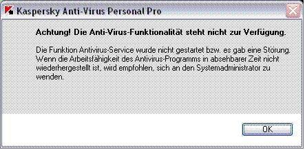

ich habe seit kurzem bei meinem laptop eine extrem lange bootzeit. also er start ich logge mich ein danach ladet er einige progs in die leiste. ua kaspersky. nach einer zeit kommt ein kaspersky fenster wo steht "ihr pc ist nicht ausreichend geschütze" oder so. naja nach einer weiteren zeit startet Mobile Monitor kaspersky ladet jetzt richtig (vorher nur grau unterlegt) die netzwerkverbindungen werden jetzt auch angezeigt. irgend wann mal war mein rechner überfordert und ich habe ihn rebootet und seit dem ist das so. habe schon tuneup drüberlaufen lassen aber es half nichts... jetzt schalte ich den laptop eigentlich nie aber sondern versetzte ihn in den ruhezustand damit er schnell da ist... denn wenn ich normal starte dauert das echt zu lange... hat wer eine idee? es ist WinXP mit SP2

€: hier der fehler:
attachment.php
€²: also wenn ich Kaspersky deinstalliere dauerts immer noch so lange bis er die Netzwerkverbindungen lädt an was kann das hängen?
so habe jetzt NOD32 installiert. es schein als würde der rechner eine "bootpause" einlegen... denn jetzt wird sehr lange das NOD32 logo angezeigt bis es komplett geladen ist... sonst hat der rechner aber keine probleme... mir scheints als läge es wirklich am OS
Schau mal nach, ob bei der Festplatte überhaupt der DMA-Modus aktiviert ist. Das überprüfst du unter Win2k/XP folgendermaßen: Geräte-Manger -> IDE ATA/ATAPI-Controller -> Primärer bzw. Sekundärer IDE-Kanal -> Eigenschaften -> Erweiterte Einstellungen -> Aktueller Übertragungsmodus.
es ist DMA eingestellt (also "DMA, wenn verfügbar") sonst läuft ja alles ganz prima auch übertragung im netzwerk ist kein problem nur halt das booten
