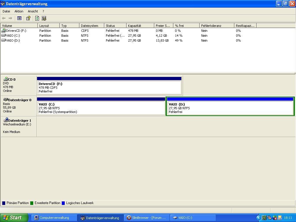

hmm, wird dir die platte echt auch nicht als unzugeordneter speicher angezeigt? gib mal bei ausführen diskmgmt.msc ein und guck nochmal nach, kannst ja auch mal nen screeni machen...
jaha ne bin gamer kenn mich doch mit sowas net aus :( ehm screeni auch mit druck taste oder wie ?? und wo speichert der die dann ?
im cache, mit druck taste n bild machen und dann mit irgendnem grafikprogramm (paint) einfach einfügen...
edit: hast icq, glaub das geht leichter...meine nummer is ja angegeben
haha ok soweit schon ma thx wieder was gelernt :) hier hab den screen angehangen

Ich würd sagen: Laufwerk E: muß partitioniert und formatiert werden!
Das ist als Wechselmedium angegeben, und ne USB-Pladde wird doch als Wechseldatenträger erkannt!
