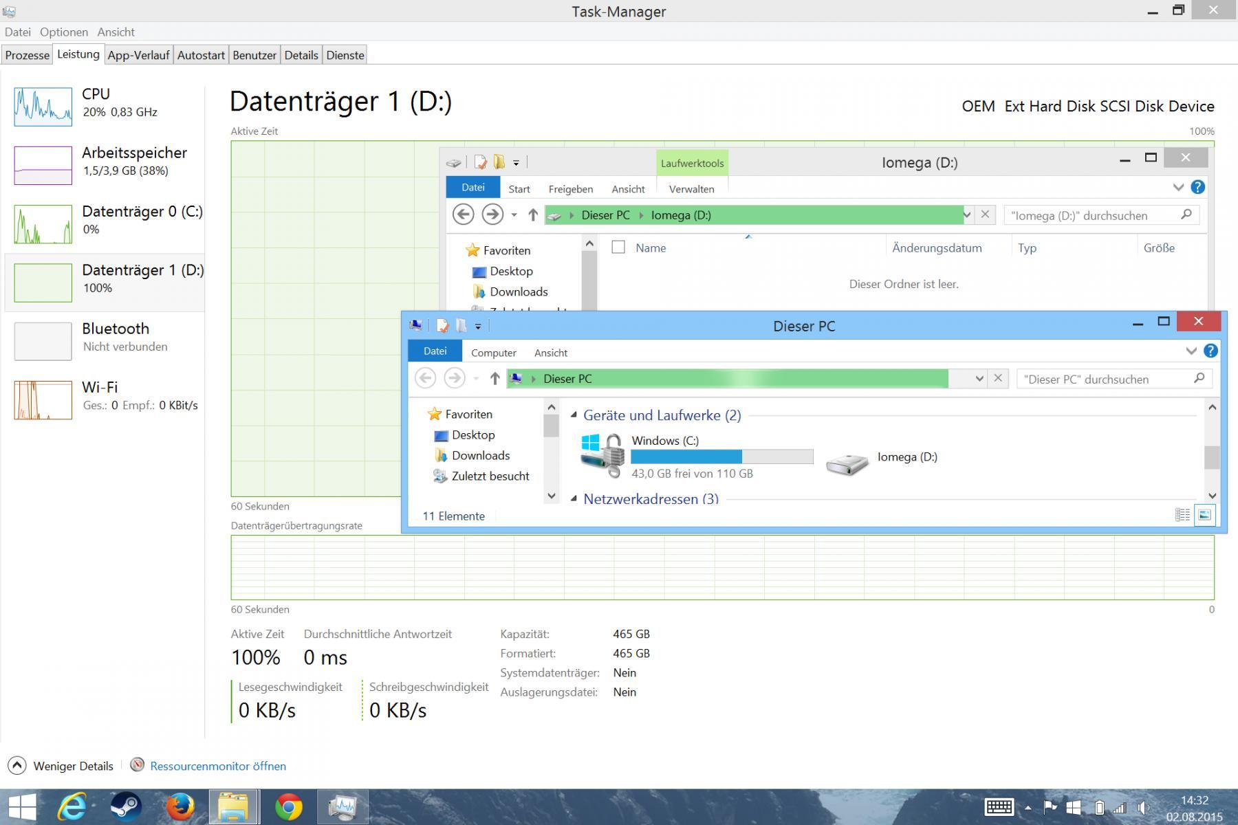

Hi, ich habe ein Problem mit meiner externen Festplatte. Seit ich Windows 10 installiert habe (clean install) kann ich die Festplatte nicht mehr an den USB 3.0 Anschlüssen nutzen, da sie dort nicht mehr funktioniert sobald man Dateien liest oder schreibt. Unter Windows 7 funktionierte alles problemlos, eben so funktioniert die Festplatte an den USB 2.0 Anschlüssen des Windows 10 Computers. Um mein System auszuschließen habe ich die HDD auch schon an meinem Surface 3 und einem Windows 8.1 Computer getestet. Dort tritt das Problem ebenfalls auf. Laut SMART-Werten ist die Festplatte in gutem Zustand.

Alle meine wichtigen Daten werden regelmäßig gesichert, trotzdem danke für den Hinweis. Ich glaube aber ich habe mein Problem nicht klar dargestellt. Mein Desktop Computer und auch das Surface scheinen nicht defekt zu seien da meine externe Festplatte an jedem Rechner mit Windows 8 und höher probleme macht. Allerdings funktioniert die Festplatte an USB 2.0 einwandfrei, auch hat sie unter Windows 7 an USB 3.0 keine Probleme. Nur unter Windows 8 und höher hängt sie sich regelmäßig auf wenn sie über USB 3.0 verbunden ist.
