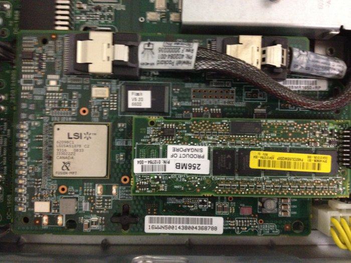

- 4x interner SAS Controller mit LSISAS1078 Prozzi (k.A. was für einen Anschluss das ist, sieht so aus als wären das 2 SAS Anschlüsse Richtung Backplane...) und 256MB Cache - k.a. ob das Ding einen normalen PCIe Anschluss hat (siehe Attachment).
- eventuell die CPUs, sind irgendwelche Xeons, k.a. welche genau. Hat jemand Erfahrung die aus so nem Server auszubauen?
Kann ich damit was anfangen? Also speziell die Controller. Der externe hat nur 2 externe Anschlüsse, der interne scheint nur den Anschluss zur Backplane zu haben. Würde natürlich gerne den Controller mit ca. 3 Platten intern irgendwie verbauen und nutzen. Eventuell die externen Anschlüsse wieder nach innen führen???

Bleibt nachher die Frage nach dem Controller.... der verbaute interne ist ein "HP Smart Array P400i RAID Controller mit 256 MB BBWC" - das Problem hier, es ist ein i-Modell, d.h. "embedded". Hat jemand Ahnung was das bedeutet? Der normale, ohne i, hat einen PCIe 8x Anschluss, was das embedded genau sein soll, hab ich bisher nicht rausgefunden. Wahrscheinlich passt das Ding dadurch eh in kein normales Mainboard :(
Habe ich noch die externen Controller (PCIe.... yay!).... Kann man damit irgendwas machen? Gibts kleine, externe, kostengünstige Gehäuse mit SAS Anschluss? Oder kann ich die Anschlüsse wieder reinlegen? Per Adapter kann ich doch auch normale SATA Platten dort anschliessen, richtig? Zumindest bei internen Anschlüssen.....

Dass die P410i nicht weiter zu verwenden sind ist nicht tragisch, die HP-Controller sind außerhalb der ProLiants ohnehin kein Spaß, da die Kompatibilität ziemlich mau ist und was das Caching angeht, sind die recht zickig.

Ok, bleibt noch der externe SAS Controller "LSI SAS 3801E HBA PCIe".... Was kann ich damit machen?

einige SATA Festplatten wenigstens noch intern betreiben (für die VMs oder zum durchreichen)? Ich vermute der Controller kann kein Raid, sondern bietet nur normale Anschlüsse. Mit dem kurzen Kabel hinten am Gehäuse sollte das doch eigentlich klappen, oder?

@Controller: Nein, RAID kann der nicht. Ist ja nur ein HBA: Aber das anschließen von SATA Platten sollte klappen, wobei es da fraglich ist, ob nicht ein billiger SATA Controller günstiger ist als die Adapterlösung
