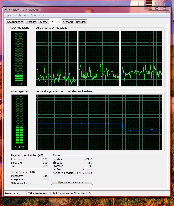

Ich denke, es liegt an Vista selbst.
Es wurde doch so konzipiert, dass es den vorhandenen RAM nutzt!
Der verballert während dem surfen und gleichzeitigem TV schauen über 2 GB.
