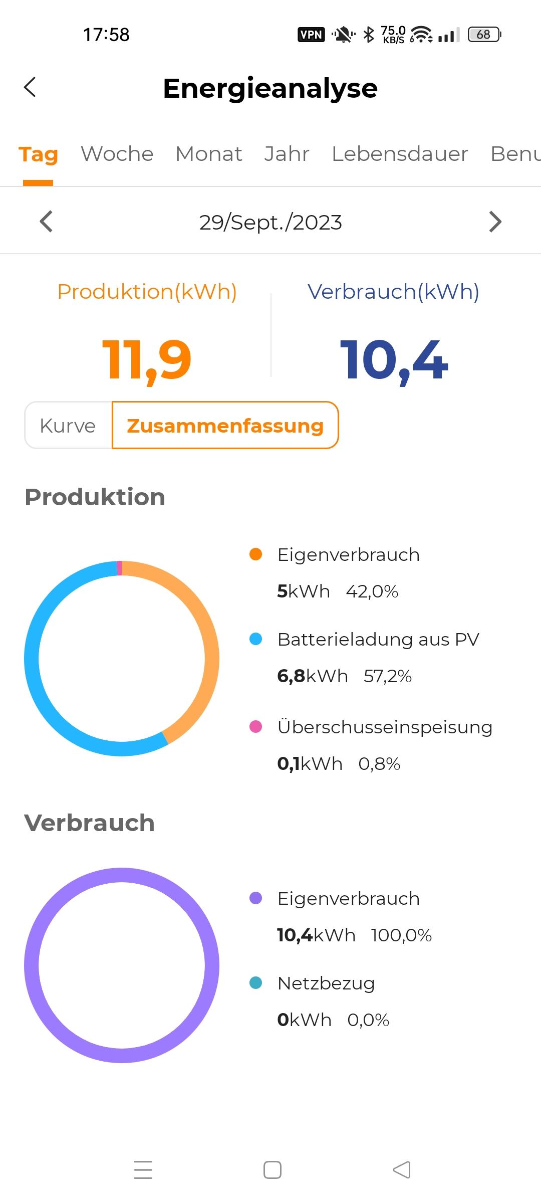

Seit 3 Tagen kein Netzbezug mehr ☺️soweit zufrieden
