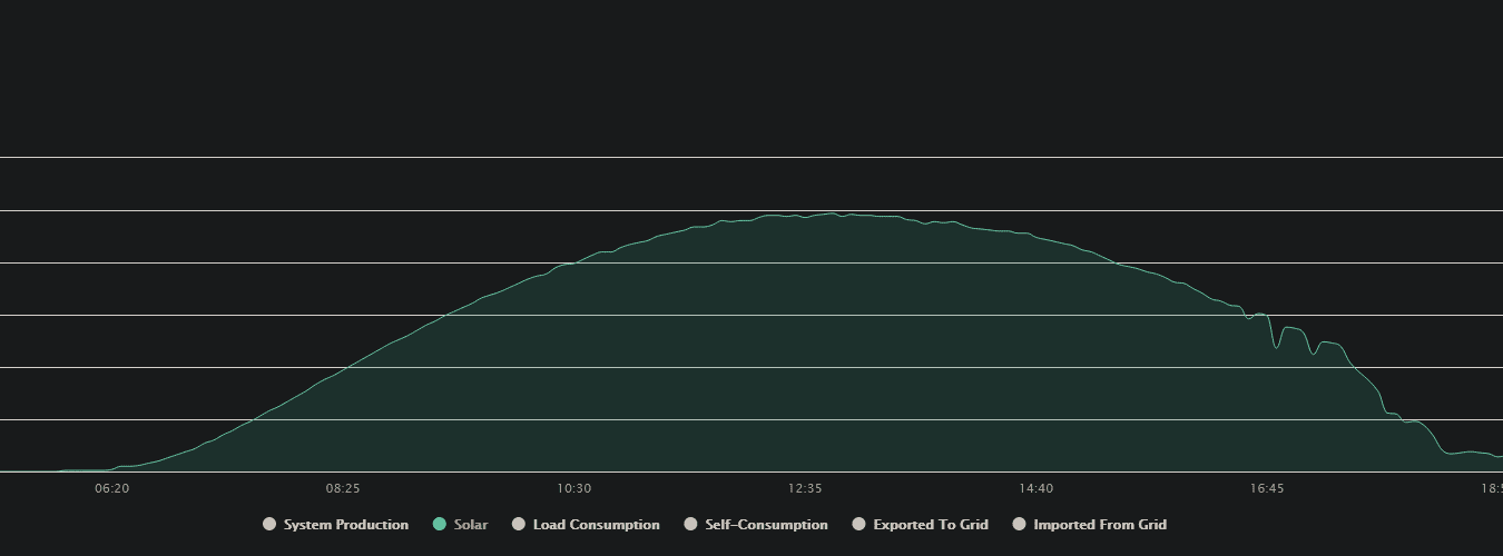

Hier mal eine ziemlich ideal ausgerichtete 10kwp Anlage mit null Verschattung.
OK, die Begrenzung kommt über den WR? Das sind ja so nur 8,5 kW in der Spitze.
Ich poste heute Abend mal mein Log.
Wenn Dein Wechselrichter nicht limitiert hast Du immer einen Berg. Limitiert Dein Wechselrichter hast Du ein Plateau.
Bei mir auch: Berg

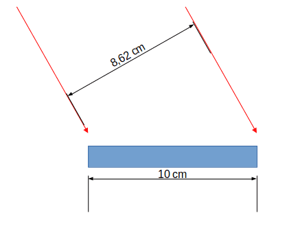

Um die Nennleistung zu erreichen, muss die Sonne senkrecht auf die Panels scheinen. Nur so hast du die maximale Sonneneinstrahlung auf die volle Fläche.
Wenn die Sonne schräg aufs Panel scheint, reduziert sich die Leistung. Mal in 2 Dimensionen dargestellt:
In dem Fall kann das Panel nur noch 86% leisten.

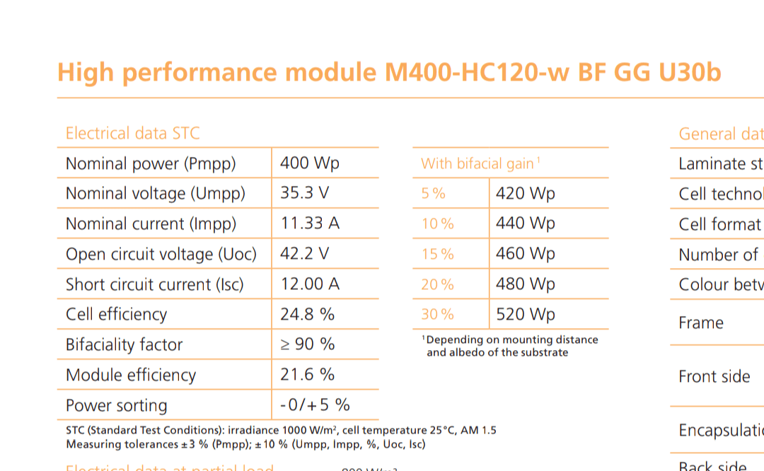

Äh nein? Der Testaufbau beleuchtet halt von vorn, zusätzlicher Lichteinfall von hinten soll zusätzliche Leistung bringen. Meine Module haben dieses Datenblatt...Anhang anzeigen 893348
Äh, doch? In ickes Datenblatt steht Max. Power 415W. Bei deinem hingegen die Nominalleistung mit 400W. Also entweder passt die Angabe nicht oder er hat halt nur ein Panel mit 330W Nominalleistung.
Ich versteh langsam gar nix mehr? Gerade auch mal in das Datenblatt des 415 Watt Modells geschaut, da steht ein max. Powerpeak von über 500 Watt. Würde das nicht wieder zu meinem Ursprungsverständnis passen?
Ja, würde ich so verstehen wie du.
Bei der Peak-Power steht ja auch explizit "Front Side" dabei. Also die Front liefert 415Wp, die Rückseite nochmal bis zu 30% obendrauf, was dann entsprechend auch die Ampere nochmal steigert.
Ist aber halt schon doof, wenn man ein nominelles 415W-Panel mit 415W und 13,1A angibt, es dann aber über die Rückseite doch bis zu 16,2A ausspuckt. Da darf man dann nicht haarscharf kalkulieren, was der eigene Wechselrichter/Laderegler noch gerade so kann. :d
Na, dann hoffe ich mal, dass der Händler das auch berücksichtigt hat. Er verkauft die Panels sowohl mit dem 600 Watt und 800 Watt Deye WR als Set 😅
