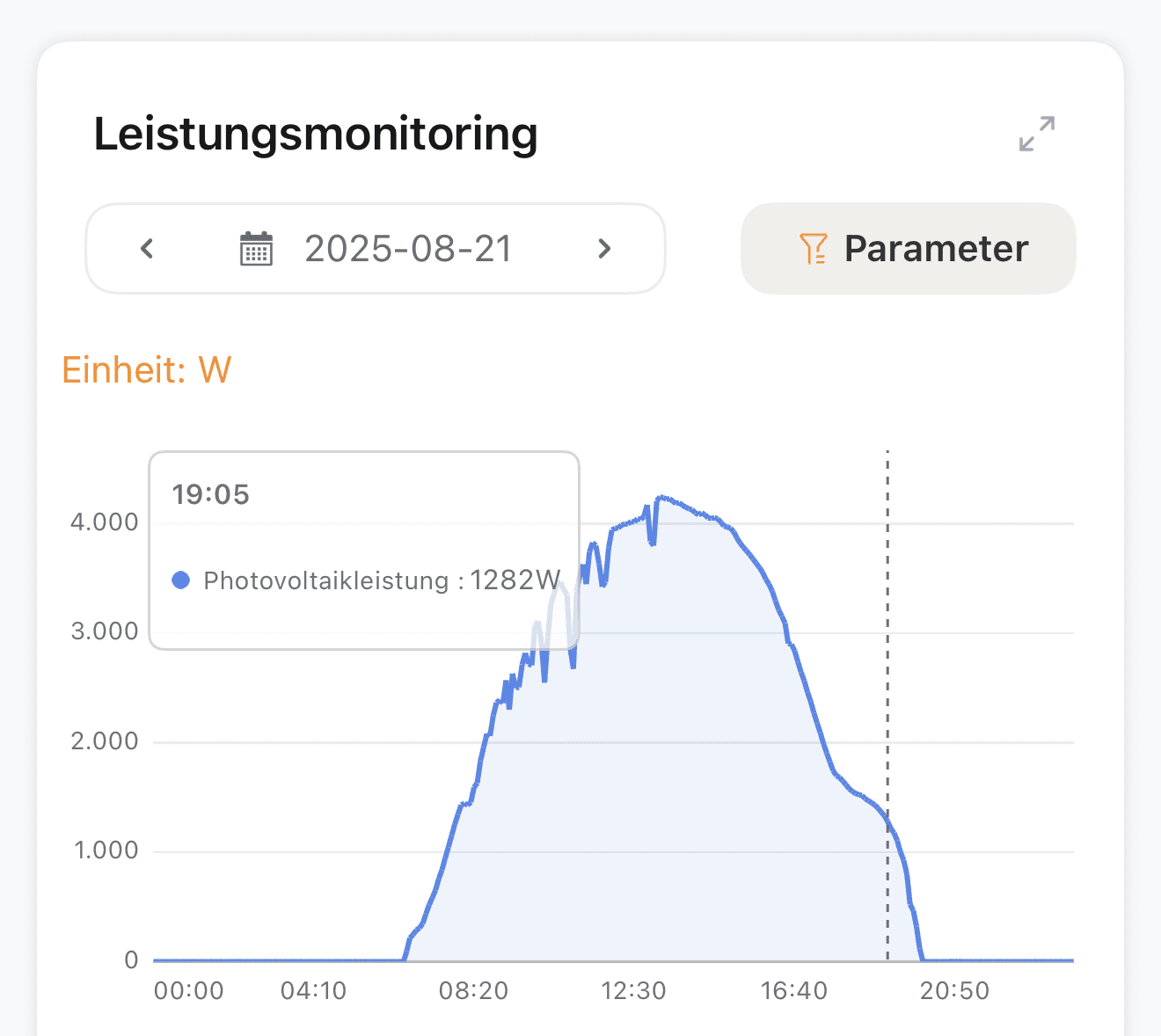

Na ich beschwer mich nicht. Mein Akku entlädt sich jedenfalls deutlich später
Um 19h noch über 1kW. Wir haben das Maximum versucht rauszuholen

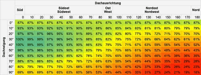

Nord mit 45° bringt also übers Jahr ~48% des maximalen Ertrags.
Hängt ein bißchen vom Standort ab, selber rechnen mit https://re.jrc.ec.europa.eu/pvg_tools/en/ hilft.
Einfach mal den Ertrag von 1kW in optimaler Assrichtung mit der relane Norddachseite vergleichen.
Oft sind die Kosten für Nordseite zusätzlich prozentual geringer als der Mehrertrag.

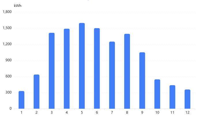

Hier mal zwei Beispielbilder von meiner Anlage. Blau ist der MPPT nach Süden, grün nach Norden.
Einmal vom besten Tag des Jahres und ei mal der beste Tag in November.
Beides sind knapp über 5 kWp.

Das sind volle Sonnentage. Stark ist die Anlage bei leichter Bewölkung und diffusem Licht.
Bei mir ist das aber auch verzerrt weil die Anlage nach Norden von der KfW 442 bezuschusst wurde. Nobrainer.

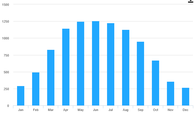

Laut PVGIS:
2025:
Daher wollte ich mal hier reale Werte von jemandem, der seine Nordseite solo auswerten kann.
