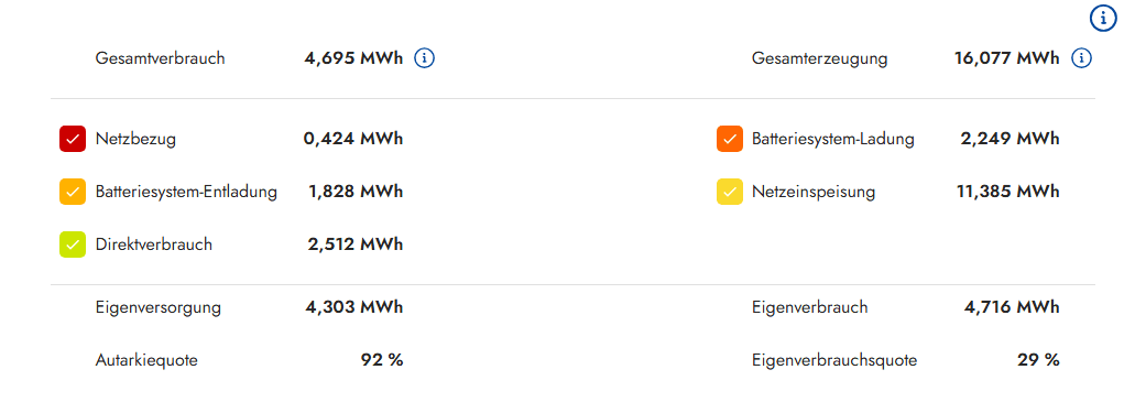

bei mir sind 17,8kwp verbaut mit 12,8Kwh speicher in 60:40 Aufteilung Ost/West Ausrichtung.
ähnlicher Stromverbrauch ohne WP/ohne BEV.
Ich kaufe von Mitte Sep bis Mitte März ca. 650Kwh zu, der Rest kommt von der PV.

Danke. Meinst du die 6000kWH als Verbrauch? Das wäre dann ja ein super Schnitt wenn man über 80% Eigenverbrauch hat. Wie viel Maximalertrag hast du im Jahr und wie viel speist du ein?

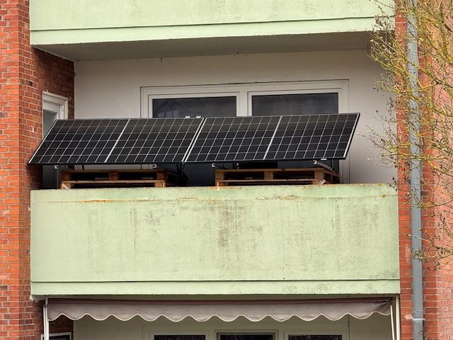

Da ist doch nur eine Palettenlage zuviel aufgebaut und damit doch einiges an Gewicht auf dem alten Balkon.
So braucht man hoffentlich auch keine Genehmigung des Vermieters für den Betrieb der Anlage, auch wenn es die Ertragszeiten und Mengen stark reduzieren dürfte.
Einen ähnlichen Aufbau konnte ich auch nur realisieren, hauptsache etwas Ertrag.

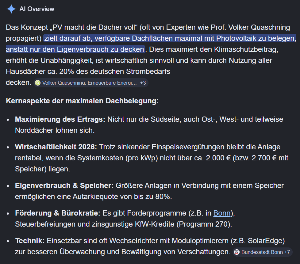

Ich hab das norddach auch belegen lassen. Ich kann es empfehlen
Wir ebenfalls. Im Winter kommt nix an, Aber im März sah es schon wieder besser aus. Leider kann ich die Gesamtproduktion nicht pro Kreis sehen, nur den aktuellen Wert. Muss mal gucken ob ich das irgendwie aus Home Assistant raus bekomme.
mein Norddach (ist allerdings sehr flach) auf der Garage und trägt ordentlich zum Ertrag mit bei. Ich kann allerdings leider keine einzelne String-Auswertung bei Kostal vornehmen. Was ich aber sagen kann, und da muss ich scrollt "leicht" widersprechen. In einem Winter-Sonnentag kommt natürlich nichts. Die Realität im November, Dezember bis Februar sind aber häufig einfach Tage mit indirekter Sonne. Es sind dann in absoluten Werten natürlich nichts verglichen mit dem Sommer. Aber grade an den Tagen kommt bei mir vom Norddach genauso viel wie vom Süddach. Und es macht dann häufig genau den Unterschied ob ich 400Watt Südseite bekomme oder 800Watt von Nordseite.
Ich würde heute auch das Haus-Norddach mitbelegen, aber ich wäre da dann schon an meine 30kw Grenze gekommen. Daher...passt schon. Aber wenn ich die Wahl hätte 8-9kw-Peak Südseite und das wars oder 18kw-Nord-Süd dann wäre bei mir das Dach voll. Selbst nach den neusten Regelungen die kommen sollen.
