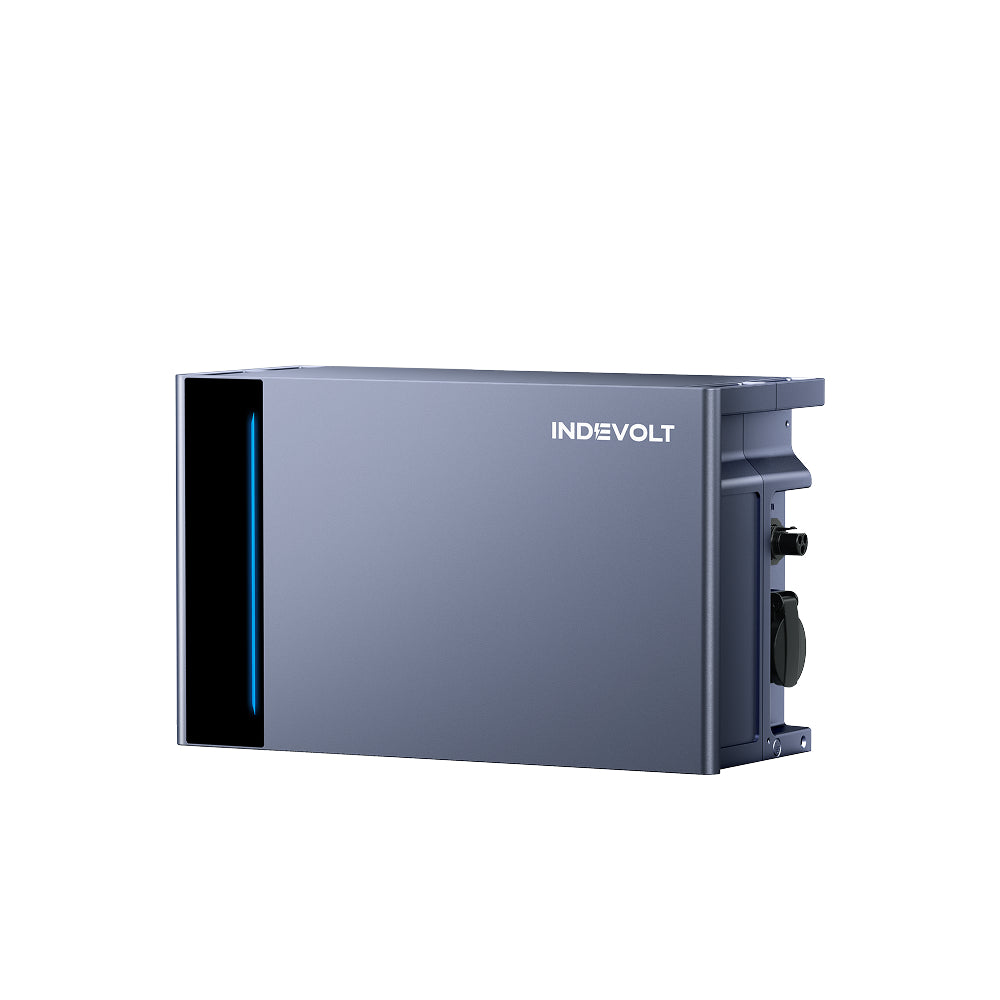

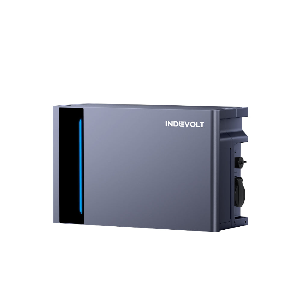

So bin bald auch im PV Club.
Warum Indevolt?
Der ausschlaggebende Punkt ist, dass die Notstromdose über 1500W bietet und damit meine Klimaanlage auch bei voller Leistung versorgen kann.
(Mit einem Akkumodul nur 1200W Off Grid, aber über 3kW wenn das Netz da ist)
Mal sehen ob im Sommer weitere 2kWh kaufe oder ob es dabei bleibt.
