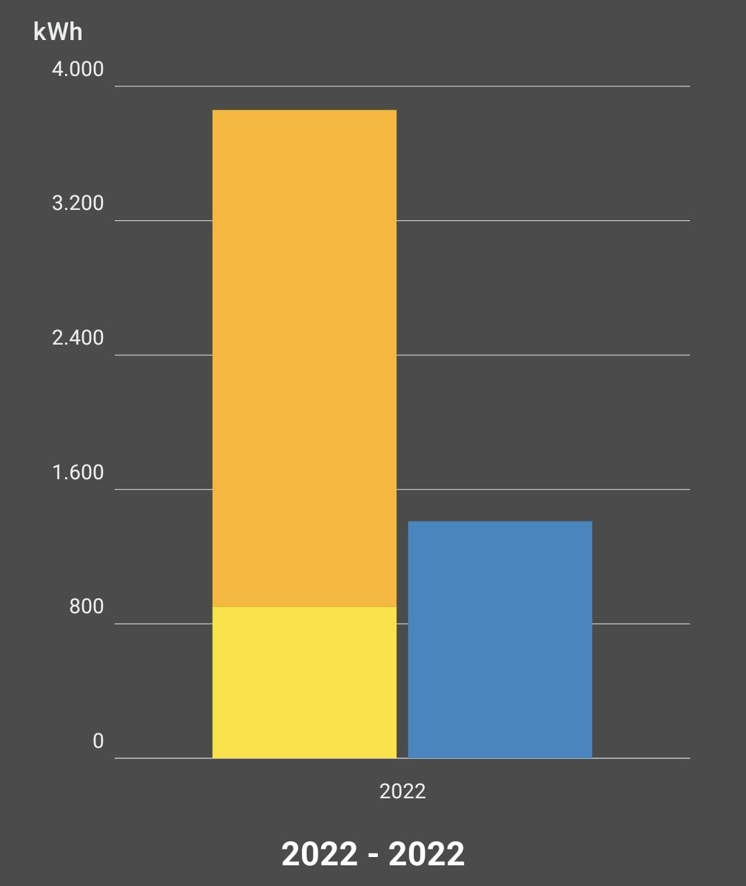

@HisN
Kommen wir leider nicht ganz ran, an die quote. Haben dafür 64% Autarkie schon ohne Speicher, aber verbrauchen halt auch eher wenig trotz E-Auto.
