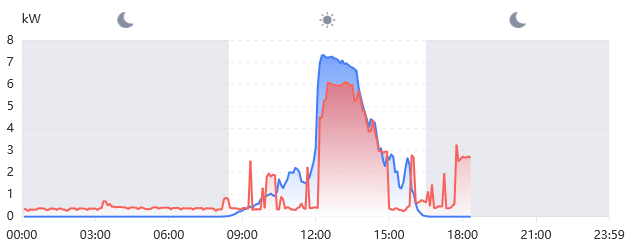

Grandioser Wintertag :xmas:
Vormittags noch Totentanz
Aber nachmittags dann bis zu 7,5 kW
Bin auch durchaus zufrieden.
Morgens Eis und darauf paar cm Schnee. Mit der Drohne leider nicht "weggeflogen" trotz Pulverschnee.
Hab aber so nen 9m Teleskop Besen. Damit bissi die unteren Module vom Schnee befreit.
Iinsgesamt 45,5kwh.
(12,7kwp Haus = 28,5kwh, 6,8kwp Garage = 15kwh, 1,6kwp Gartenhaus= 2kwh)

Ich könnte meine Paneele auch abbauen und würd kein Unterschied merken. Aber war letztes Jahr das gleiche in der Jahreszeit...
