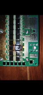

Da hat irgendeine Schutzschaltung dann versagt. Der Akku war über Nacht auf 0% gefallen. Hat dann erstmal morgens nicht geladen. Als ich dann mal geschaut habe sah das so aus:
Ein mosfet durch und die Thermo Sicherung durchgebrannt (das gelbe Ding).
Ich kann mir das nur so erklären daas die mosfet ja parallel geschaltet sind und wenn der Strom "plötzlich" kommt und natürlich über den mosfet mit dem geringsten Widerstand geht. Kp. Warum auch die Thermosicherung durch war... Die Schalter den Widerstand ab einer gewissen Temperatur auf "unendlich".
Ps: achso du meinst mit "fritte" die Zellen? Die waren heile. Hab dann nen bms zugeschickt bekommen und danach hat er wieder funktioniert. Und tut es gerade wohl noch sehr gut in der Ukraine (Kleinanzeigen)

Hmm, würde ich eher weniger auf den Ladezustand schieben, außer die Spannung war so niedrig (also wirklich extremniedrig), dass aufgrund der Differenz zur Ladespannung der Strom so hoch ging, dass das dem FET überlastet hat. Normal ist aber der Strom, der aufgenommen werden kann, eigentlich relativ konstant über den Spannungsbereich.
Vorstellbar wäre aber auch, dass die FETs takten mussten, damit der Strom begrenzt wird (langsames anfahren nach Tiefentladung) und die FETs im Takten eben mehr Wärme abführen müssen und das nicht mehr gereicht hat.
Das wäre aber ein Konstruktionsmangel, weil das normaler Weise als Normalbetrieb gilt.
Kann aber auch eher ein Zufall gewesen sein.
