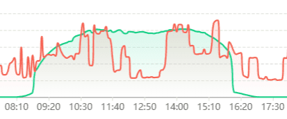

So jetzt ist der schöne Tag rum, hier steht was dabei raus kam.
Knapp 4kW aus einem 800W BKW ist für den 31.12. schon ganz OK.
Leider hab ich heuer keine Möglichkeit gehabt die Produktion von 21.12. (der kürzeste Tag des Jahres) zu vergleichen denn da war Nebel.
Screenshot_2025-12-31-17-21-21-361_com.zendure.iot.jpg Screenshot_2025-12-31-17-23-00-400_com.zendure.iot.jpg
Daneben gebe ich den längsten Tag des Jahres zum besten, den 21.06.
Ein paar Watt währen da wohl noch drin gewesen, aber mit 5,8kW auch nicht von schlechten Eltern.
Gut 50% melr erzeugte Energie als heute.
Wobei man auch sieht das der Wechselrichter mit den ~60W Überbelegung im Sommer schon zu kämpfen hat, er macht da keinen schönen "Peak" bei 800W sondern bleibt ~25-30W darunter.

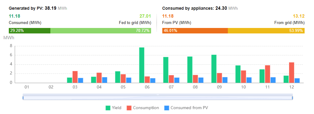

Nach 6 Jahren mit 40KWp PV-Anlage und ohne Akku siehts bei uns so aus. 93% vom erzeugten Strom werden verkauft und nur 7% selbst verbraucht.
Verhältnis Strombezug/Gesamtverbrauch beläuft sich auf 45%.
Jahreswerte 2025:
Eigentlich ein ganz normales Jahr, weder besonders gut noch schlecht.
Silvester war der beste Tag im Dezember: über mehrere Stunden 20kW geliefert, total 130 kWh. Leider gab es im gesamten Dezember nur 4 solche Tage.
Total gabs 1.55MWh wovon 1MWh selbst verbraucht wurde. Aus dem Netz wurden nochmals 3.5MWh bezogen (=22% Autarkie).

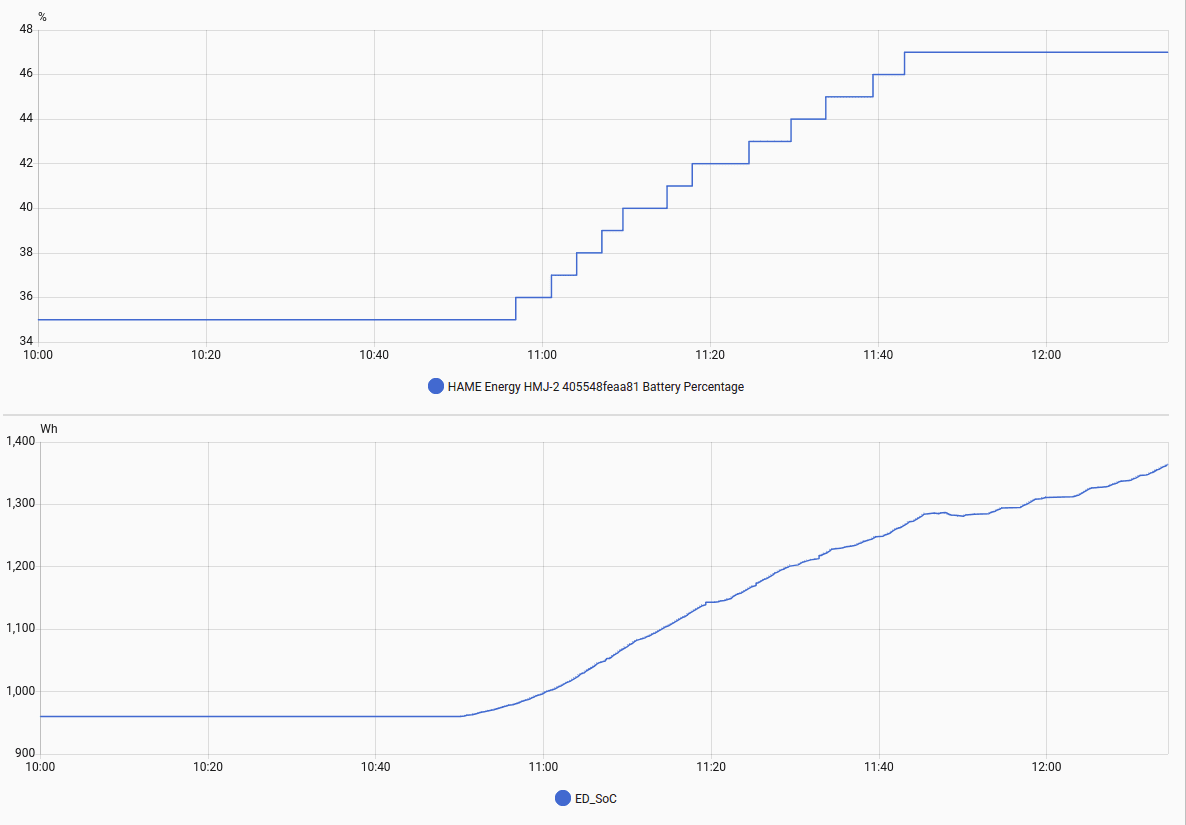

Oder an wolkigen Tagen mit entsprechendem Verbrauch, sehe ich auch, das der Akku von der Entladegrenze 5% hochlädt, dann schaltet er wieder ein und entlädt wieder 5% und ist schaltet somit wieder ab weil Entladegrenze erreicht. Von den Rein-Raus-Werten sind das dann aber ~115Wh rein, aber nur ~95Wh wieder raus. Und das schaukelt sich halt mit der Zeit immer weiter hoch.
Ich denke, das hier ist das "Problem":
Oben der vom Akku gemeldete SoC in Prozent, unten die In-Out-Rechnung (die auf den vom Akku gemeldeten Rein-Raus-Werten basiert).
Wie man sieht, wurden von ca. 11:30 bis zum Schluss grob geschätzt 80Wh geladen, aber der SoC blieb bei 47% stehen, obwohl 80Wh eigentlich mehr als 3% sind.
Da gegen 11:45-11:50 auch mal ein paar Wh entladen wurden, kommt der SoC vielleicht auch mit den Lastwechseln nicht so ganz klar...
Oder damit, das wegen Wolken der PV-Output aktuell teilweise Sekündlich zwischen 80 und 700W schwankt. :d
Wie man nebenbei sieht, ist der "echte" Ladestand bei 1380Wh, was eigentlich 61% wären...
