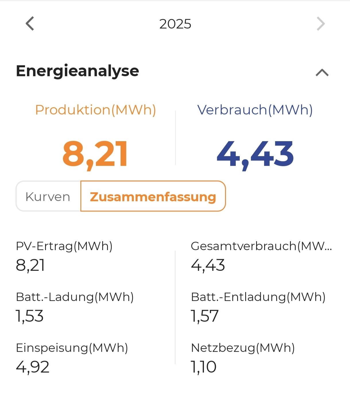

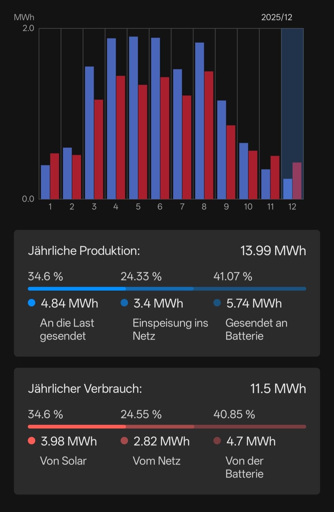

Die 14mwh sollten noch drin sein.
Noch aus 12,7kwp
Seltsam ist aber der Verbrauch. Laut meinem Zähler hab ich 0,8mwh bezogen. Nicht 2,8mwh.
Auch laut Solar assistant
Wenn Zählerstand und App/Anzeige auseinander driftet stimmt in der Konfig wo was nicht (oder Kabel falsch angeschlossen zb).
Da sollten bis auf ein "paar" kWh keine Differenz sein.
Die Konfig und die Kabel sind richtig. Siehe auch Daten von Solar Assistant / homeasssistant. Da sind es ca 40kwh Abweichung
Die Deye Cloud (Solarman) ist einfach "kacke"
