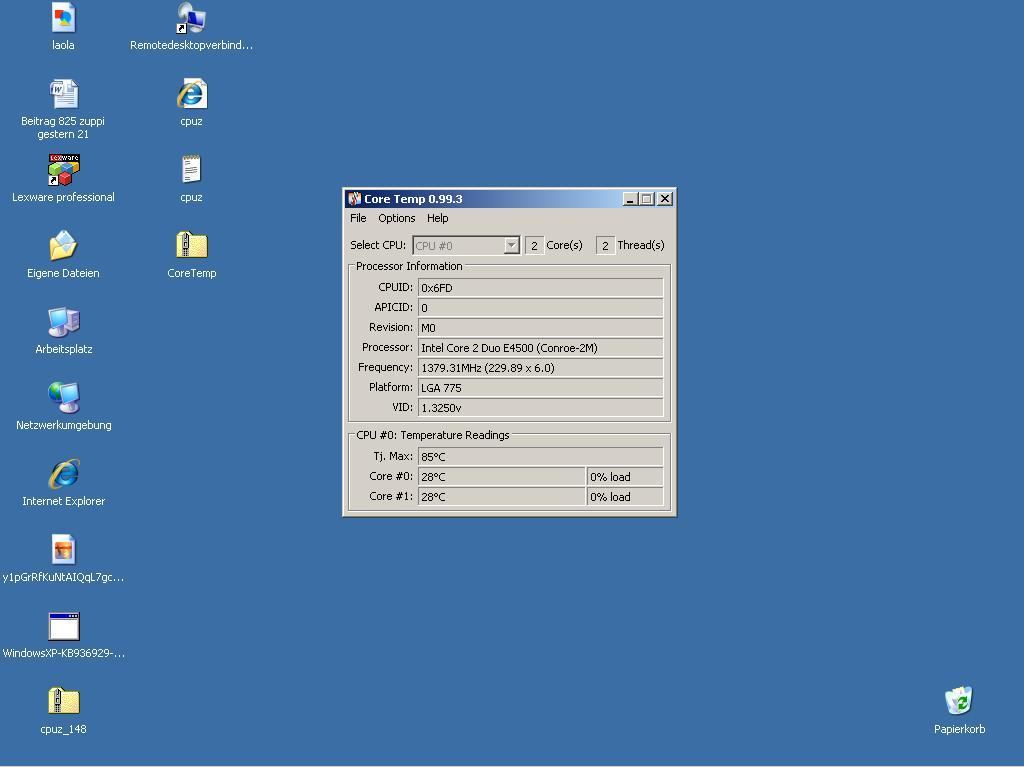

hier zum vergleich core temp:
habs hier in der firma gemacht das ist natürlich ein e4500 aber so geht auch mit dem e8600
und zwar absolut verlässlich
