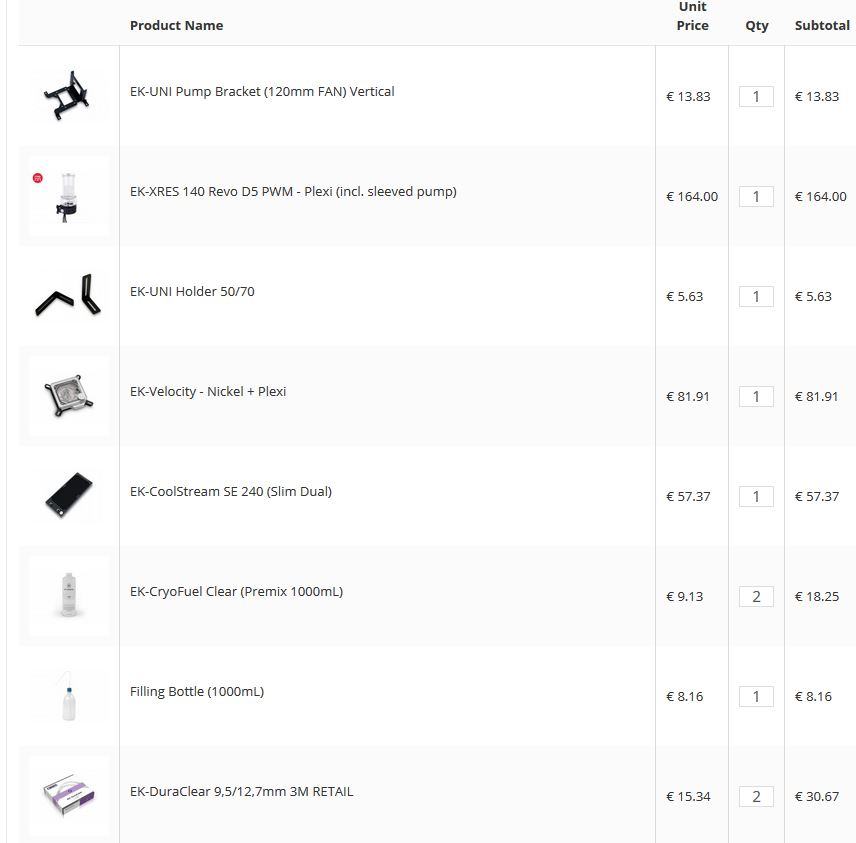

ich möchte mir jetzt endlich mal eine richtige Wasserkühlung anschaffen. Mein Warenkorb ist eigentlich schon komplett, da es dabei aber ja um viel Geld geht möchte ich euch noch mit ins Boot holen.
Als Gehäuse kommt mein Corsair 570X zum Einsatz, wo ich aufgrund der Optik nur vorne einen 240mm oder 360mm Radiator montieren möchte. Gekühlt soll erstmal nur der Prozessor werden, da ich für die gebraucht erworbene GTX 1070 nicht noch einen Kühler anschaffen will. Übertaktet hat der Prozessor aber auch eine Leistungsaufnahme von gut 200W, vielleicht auch noch mehr wenn die Temperaturen es mit der WaKü zulassen. Der Übersichtlichkeit wegen liste ich aber erstmal den Warenkorb auf.
EK-UNI Pump Bracket (120mm FAN) Vertical -- montage des AGB am Radiator
EK-UNI Holder 50/70 -- montage des AGB gegebenfalls am Gehäuseboden
EK-XRES 140 Revo D5 PWM - Plexi (incl. sleeved pump) -- AGB / Pumpe
EK-Velocity - Nickel + Plexi -- CPU Kühler
EK-CoolStream SE 240 / 360 (Slim Dual)
EK-ATX Bridging Plug (24 pin) -- Adapter um die Pumpe beim befüllen laufen lassen zu können
2x EK-CryoFuel Clear (Premix 1000mL) -- Kühlflüssigkeit
2x EK-DuraClear 9,5/12,7mm 3M RETAIL -- 10/13 Schlauch
2x EK-AF Angled 90° G1/4 Nickel -- Anschluss an Pumpe um Schlauch direkt nach oben zu führen
8x EK-ACF Fitting 10/13mm - Nickel --

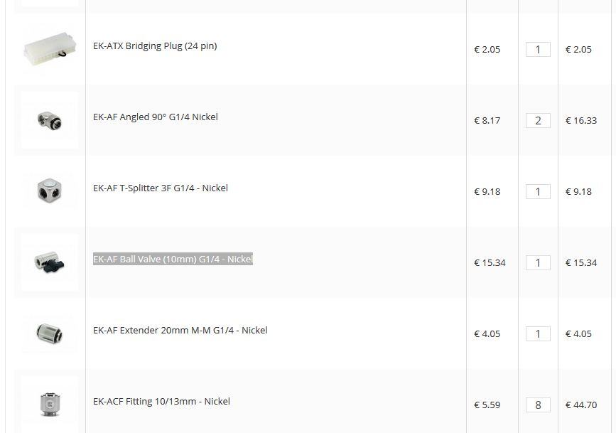

Die folgenden drei Komponenten habe ich gewählt, um einen Ablasshahn nach dem Pumpenausgang realisieren zu können.
1x EK-AF Extender 20mm M-M G1/4 - Nickel
1x EK-AF T-Splitter 3F G1/4 - Nickel
1x EK-AF Ball Valve (10mm) G1/4 - Nickel
Über eine zweite Meinung zu den gewählten Komponenten würde ich mich freuen, da es bei der großen verfügbaren Auswahl an Teilen schwierig ist den Überblick zu behalten. Dann stellt sich mir noch die Frage, ob ich von einem 360mm Radiator viel profitiere oder lieber den 240mm kaufen soll, da dieser später eine größere Kompatibilität zu anderen Gehäusen liefert.
tl;dr Warenkorb so okay?

Wenn dann würde ich dir raten auf den etwas dickeren PE Radi zu wechseln, der SE ist nicht besonders gut.
Rest kann man machen, ist dann halt alles EK. Für fast jedes Teil gibt es Alternativen in Sachen Qualität, Preis und Design.

An einen dickeren Radiator habe ich auch schon gedacht aber dann habe ich das Problem, dass es zwischen Netzteil Shroud und Radiator zu eng wird.
EK habe ich gewählt weil mir das Design gut gefällt und in Testberichten wenig schlechtes zu lesen ist.
Profitiert man von so einer starke Pumpen wie der D5 überhaupt oder könnte ich der Kompaktheit wegen auch eine EK-XRES 100 SPC-60 MX PWM (incl. pump) nehmen?

Pumpe würde ich schon bei einer D5 bleiben. Ob es die EK Kombi sein muss steht auf einem anderen Blatt. Die Füllflasche bekommt man im Baumarkt oder Amazon deutlich günstiger. 3 Meter Schlauch würden locker reichen mit Reserve für einen internen Aufbau. Für den Hahn noch sowas:
EK-CSQ Plug G1/4 with EK-Badge - Nickel – EK Webshop
Den Hahn kann man sich aber generell schenken falls es bei der PumpenAGB Kombi bleibt. Einfach abschrauben/abnehmen und über den Deckel mit Fitting (dann insgesamt 7) und Schlauchstück entleeren. Als Radi-Alternative:
XSPC TX360 ultrathin, schwarz ab Preisvergleich Geizhals Deutschland
Falls eine GPU später mit eingebunden werden soll evtl. schon die Anzahl der Fittinge/Winkel anpassen.

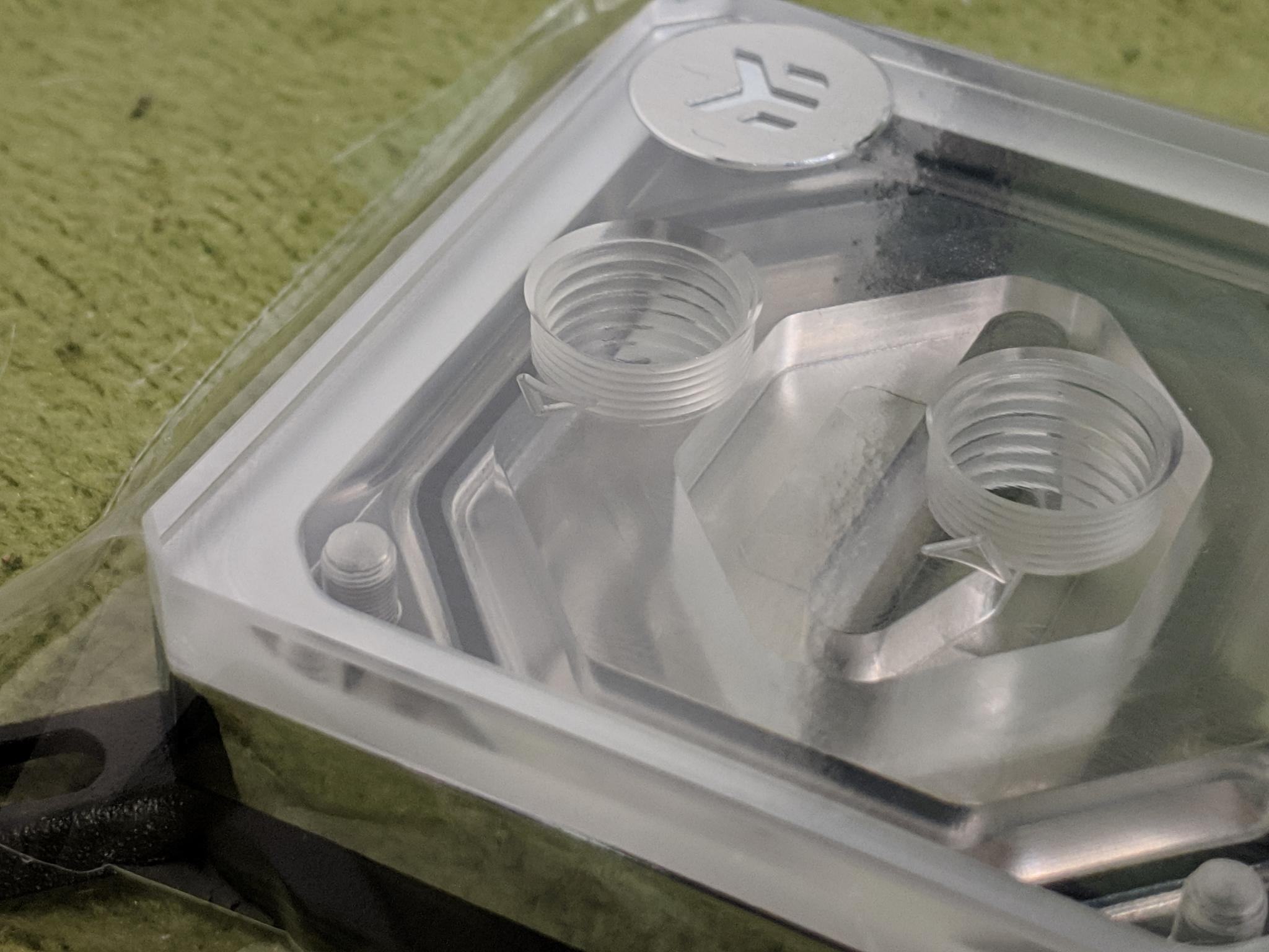

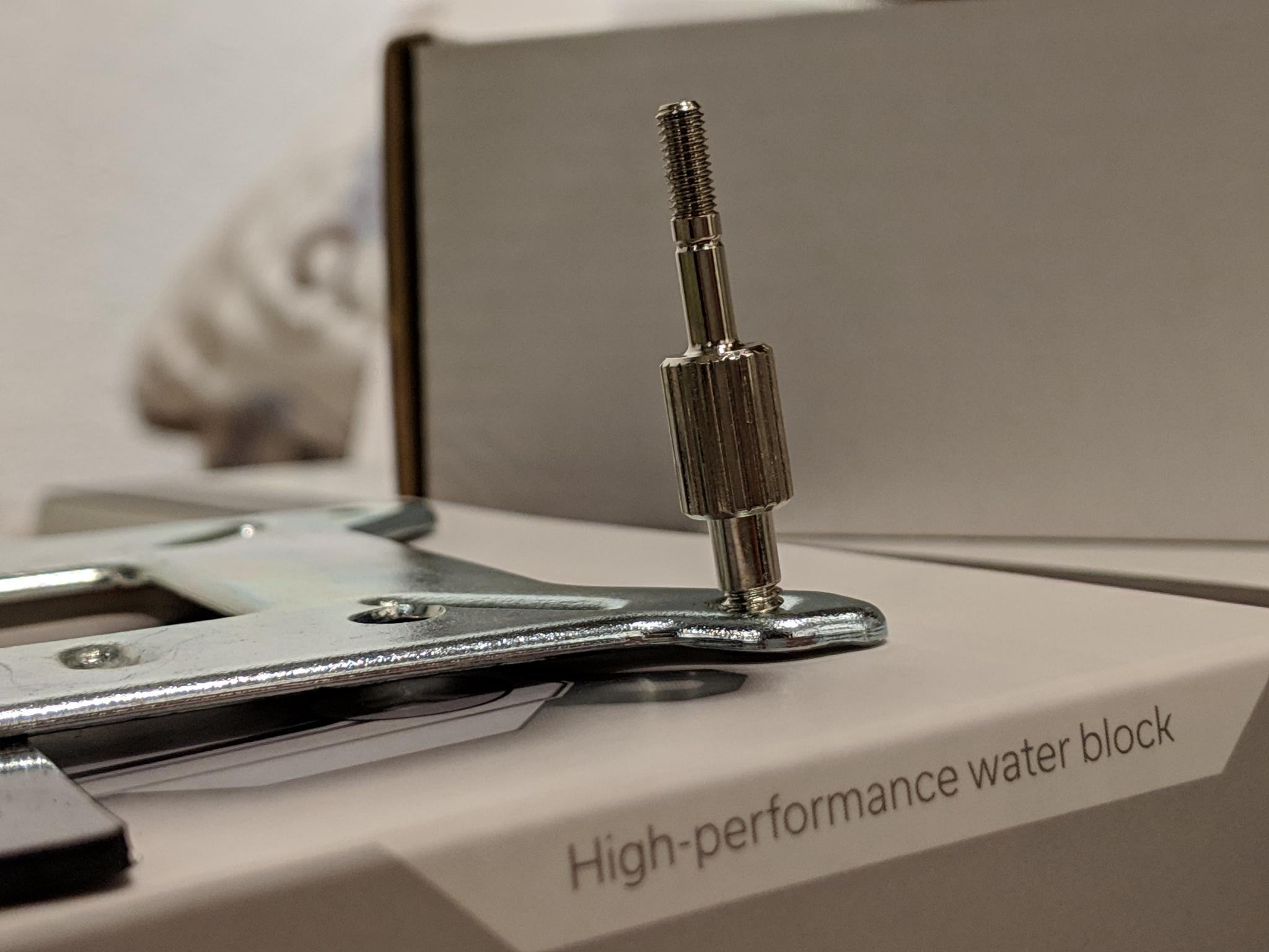

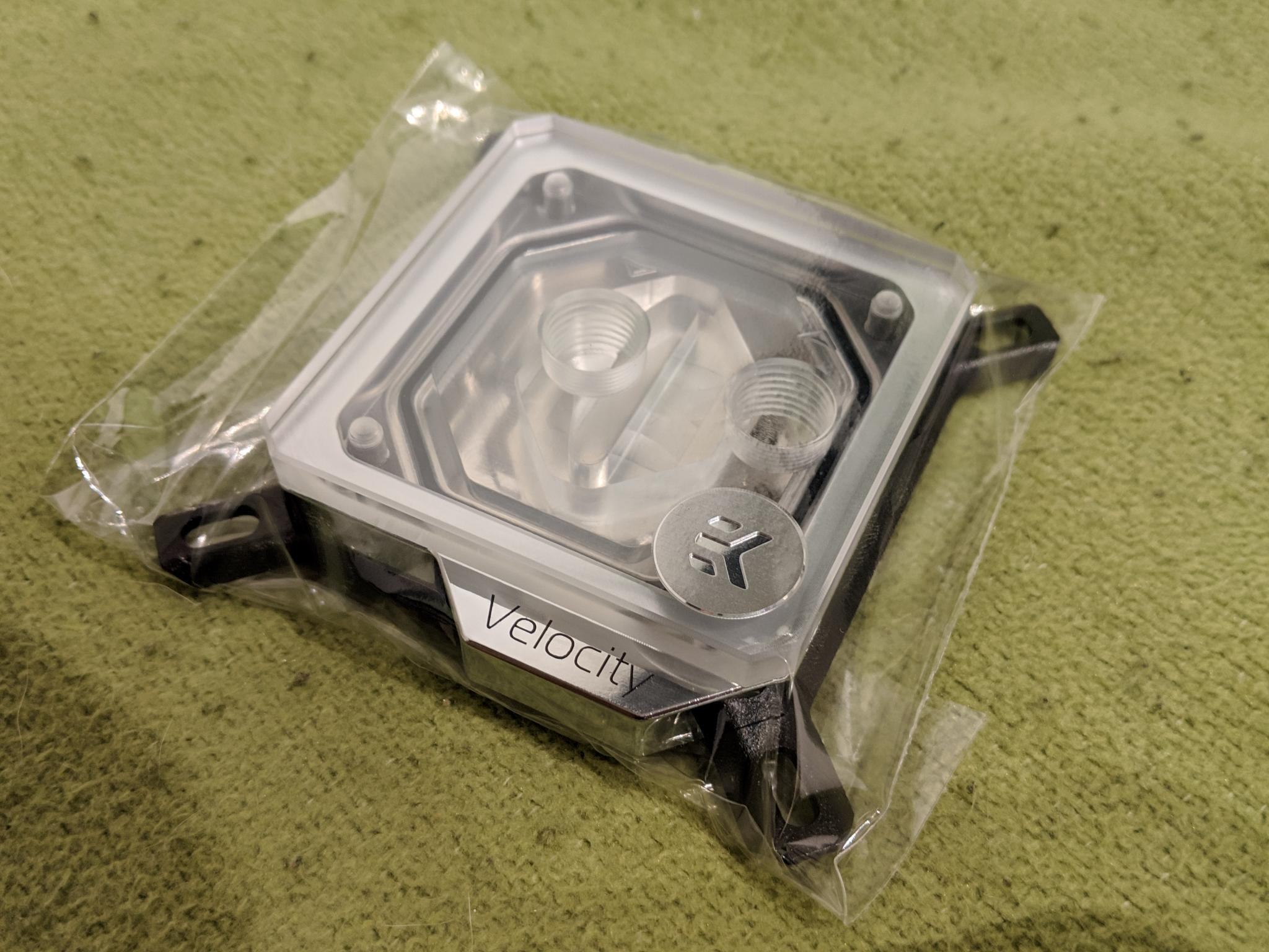

Heute sind die Teile angekommen und ich habe eben noch ein bisschen gebastelt. Vielleicht hätte ich den Kreislauf heute sogar noch befüllt. EKWB hat aber ärgerlicherweise das Gewinde an der Backplate des CPU Blocks versaut. Finde das bei dem Preis echt bitter. Sowas muss bei der Qualitätskontrolle auffallen. Und die Fittinge sind wirklich etwas scharf.
Wie dreht ihr eigentlich die Anschlüsse fest, mit etwas Kraft aus den Fingern sollte absolut ausreichend seien oder?
GMJ
Experte
11.01.2015
241
Krefeld
Und das beim Velocity :eek:
Sieht der Rest vom Velocity gut aus, Stichwort Nickel und Acryl?
Fittinge handfest: nach fest kommt ab, besonders bei Acryl/POM Gewinde.
Beim Einschrauben in Radis reicht handfest auch. Die Anschlüsse sollten sich halt nicht mitdrehen, wenn du ans Tubing gehst.
Verstehst jetzt evtl warum wir meinten, dass EK etwas an der QC nachgelassen hat, da waren die mal viel besser.

Es gibt ein zwei Stellen wo die Verarbeitung nicht ganz perfekt ist aber im großen und ganzen scheint der okay zu seien. Wo ich den jetzt aber eh zurück schicken muss, wollte ich das Siegel nicht mehr brechen.
Hoffe nur dass ich mein Geld schnell zurück bekomme.
Kann eure Meinung zu EK aber jetzt wirklich gut nachvollziehen, denn bei den Teilen die ich hier vor mir habe ist wirklich noch Luft nach oben.

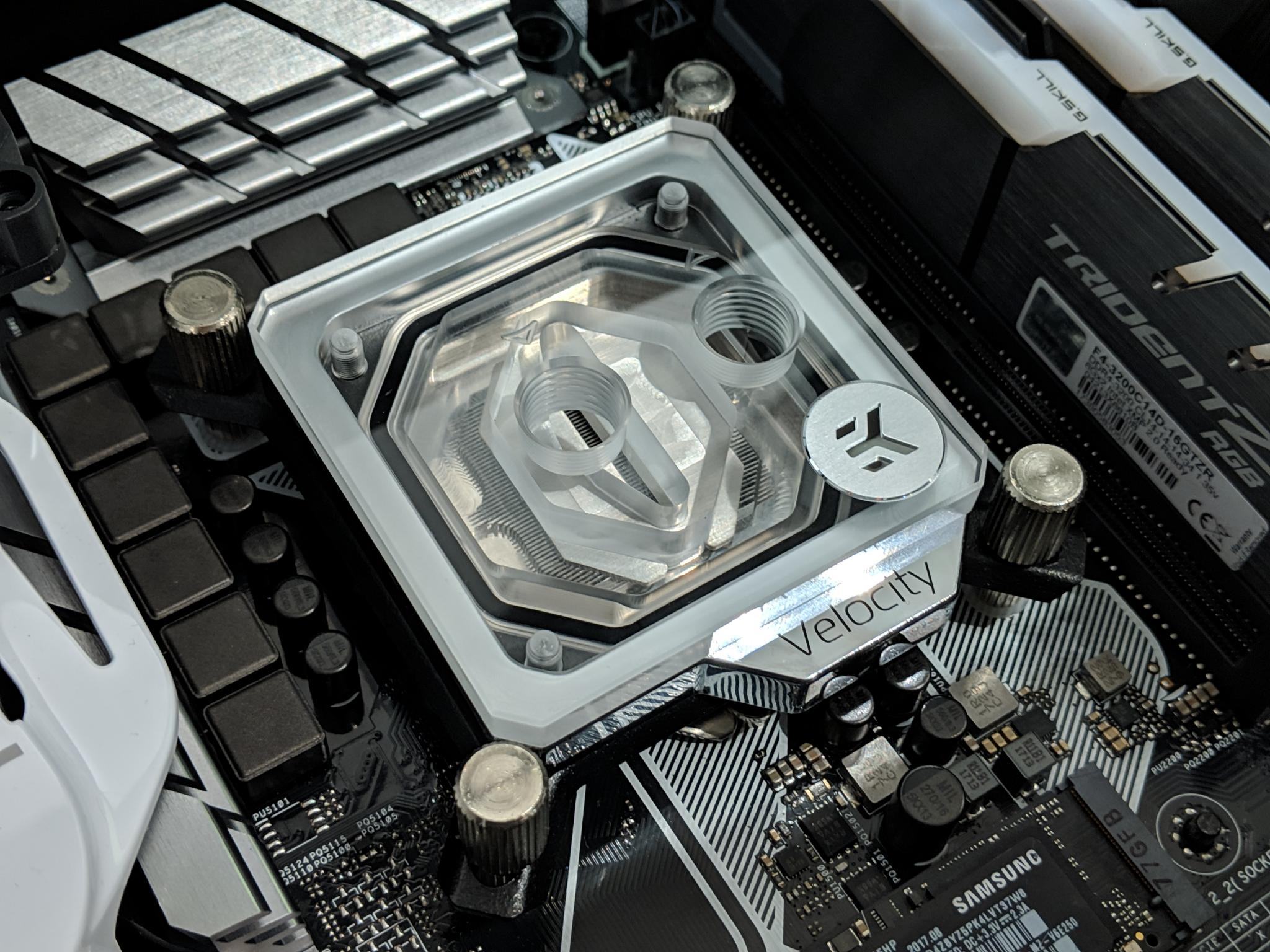

Im Quatscher oder Bilderthread gab's mal Bilder zu einem ausgepackten, der ist schon sweet, aber kann verstehen, dass du den Block lieber zulassen möchtest. Leg ihn dir evtl eine Nacht unter's Kissen, dann kannst wenigstens noch etwas kuscheln :haha:
Hätte denn nicht eine Email mit Bitte um Zusendung einer Backplate gereicht?
EDIT: hier die Links zu den Bildern
Velocity Außen im Bilderthread
Velocity zerlegt im Bilderthread

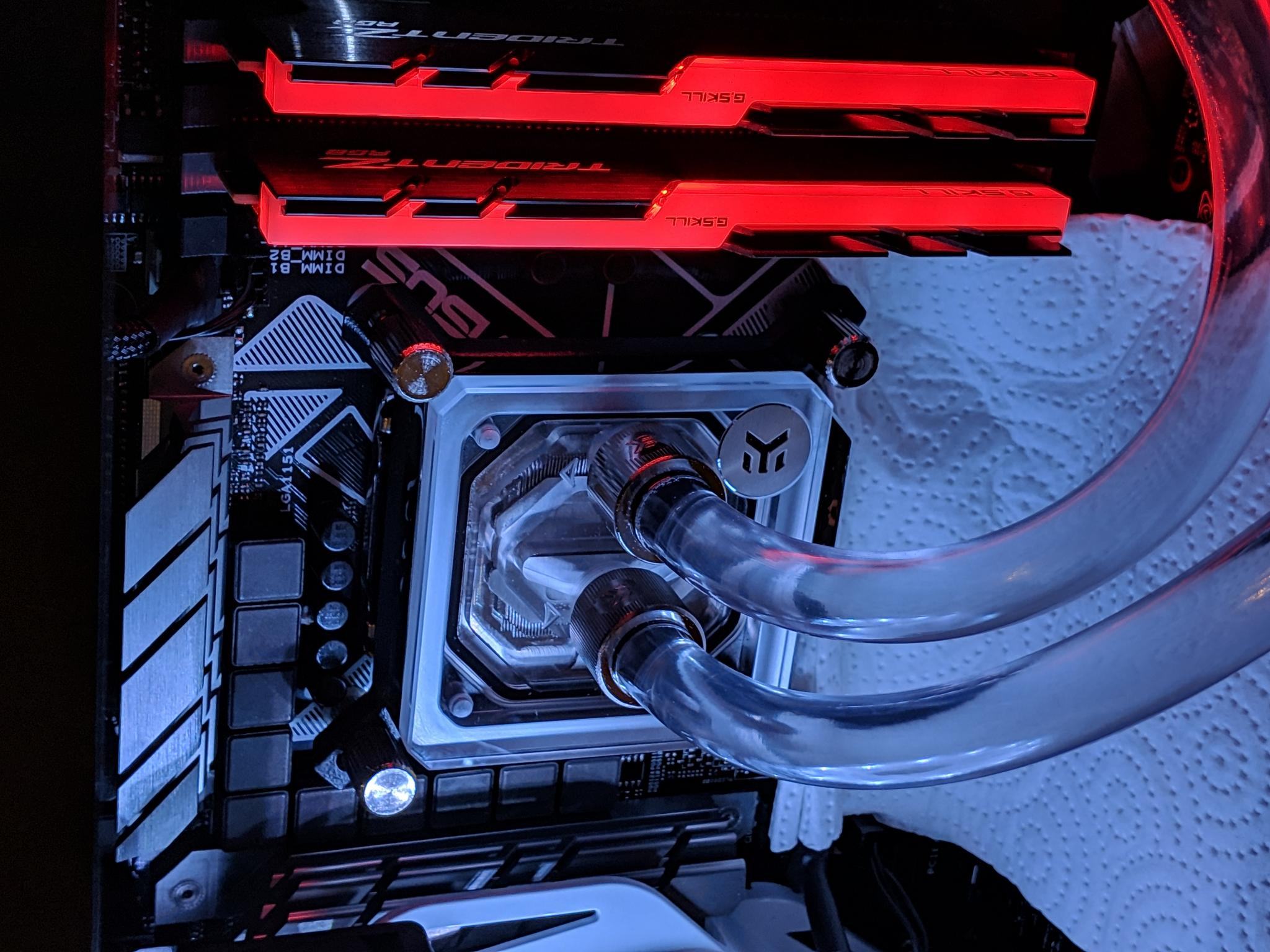

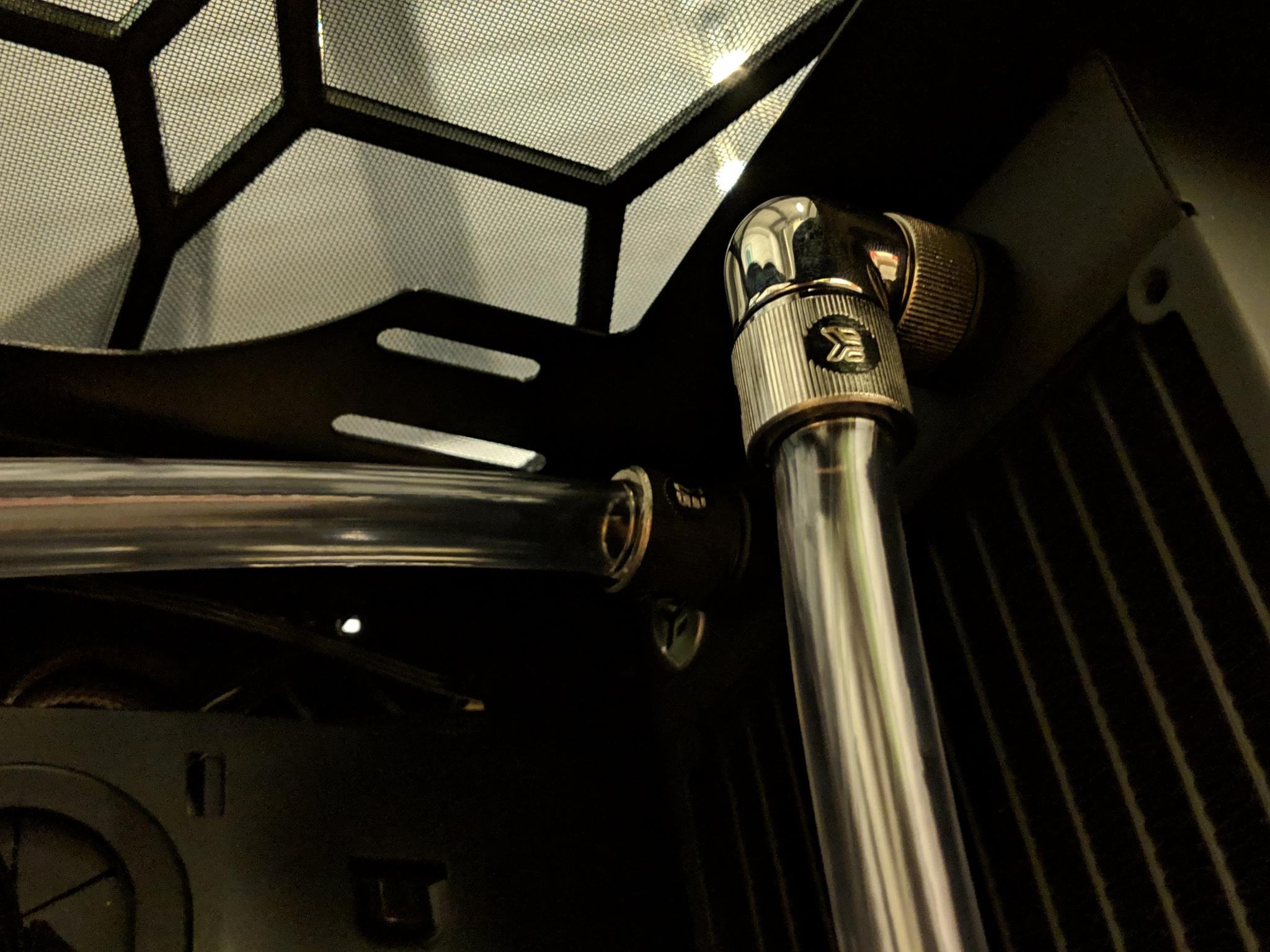

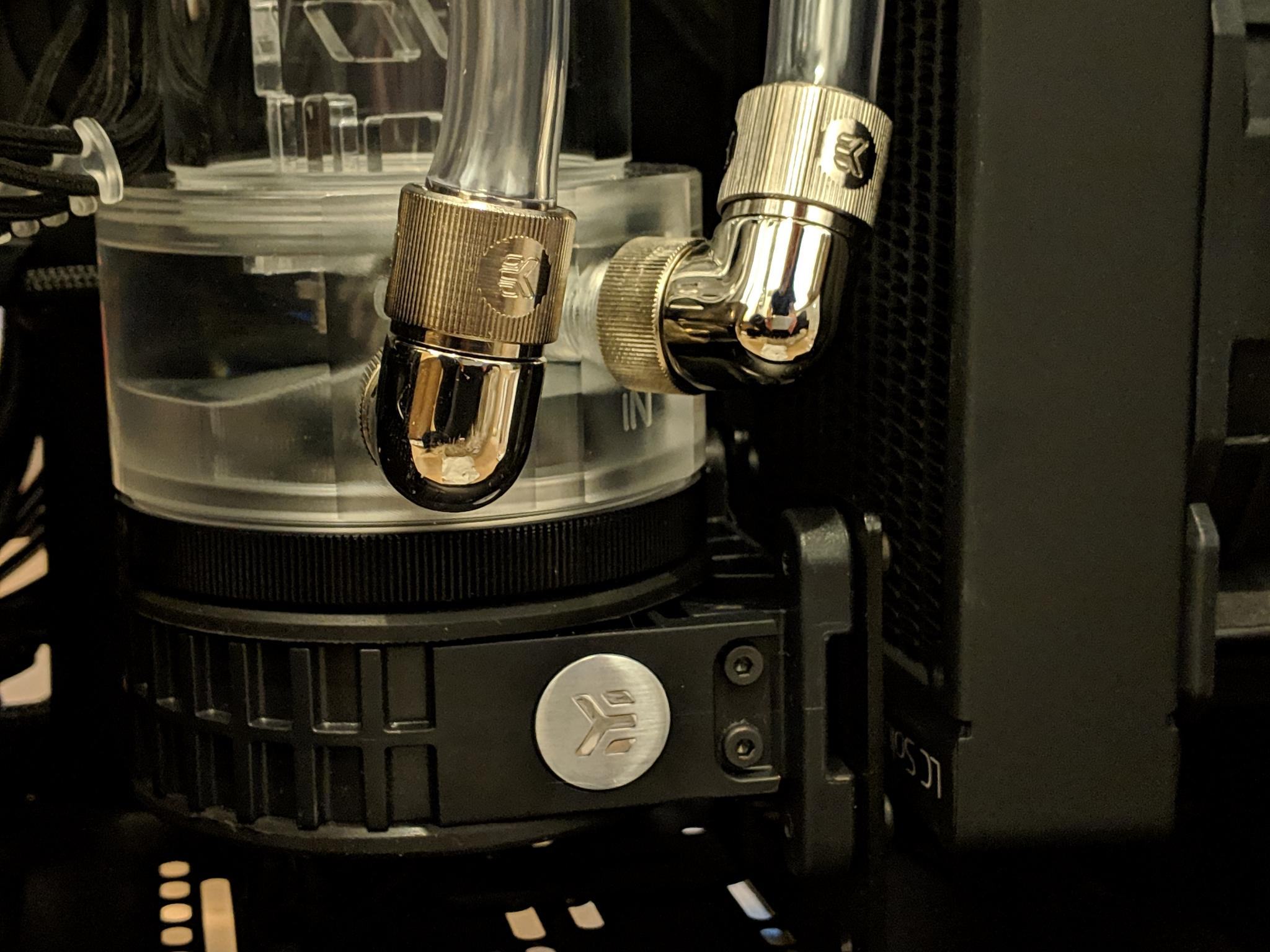

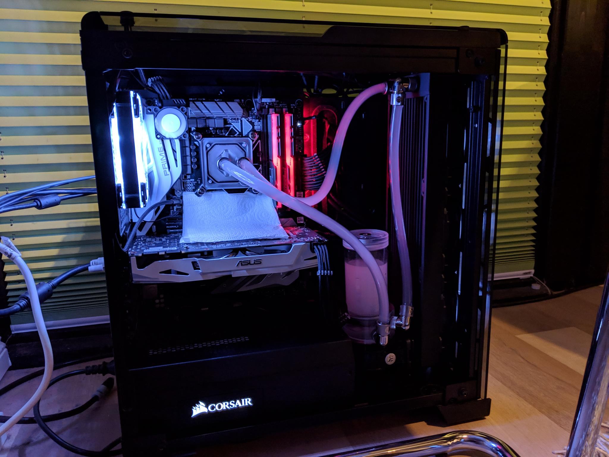

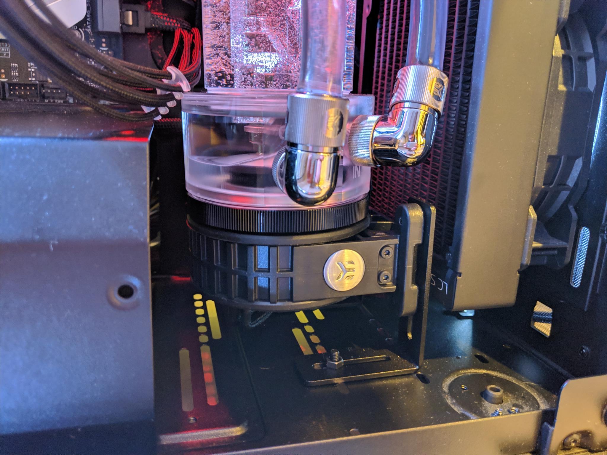

Ich habe jetzt endlich alles zusammen und bin soweit auch sehr zufrieden. Lediglich das Eindrehen der Fittinge finde ich nicht so toll, da ich es nicht so gut einschätzen konnte wie fest man diese drehen muss. Der Widerstand beim eindrehen kommt hier ja scheinbar sehr schlagartig und bei handfester Montage liegen zwischen lose und fest nur weniger ° Drehung.
IMG_20190131_190023.jpgIMG_20190131_191249.jpgIMG_20190131_194444 (1).jpgIMG_20190131_195201.jpgIMG_20190131_210001.jpg

Sieht doch nice aus.
Wie bist denn jetzt so schnell an einen neuen Velocity gekommen?
