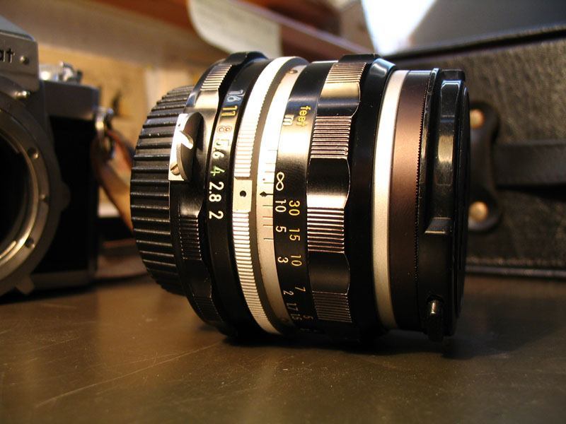

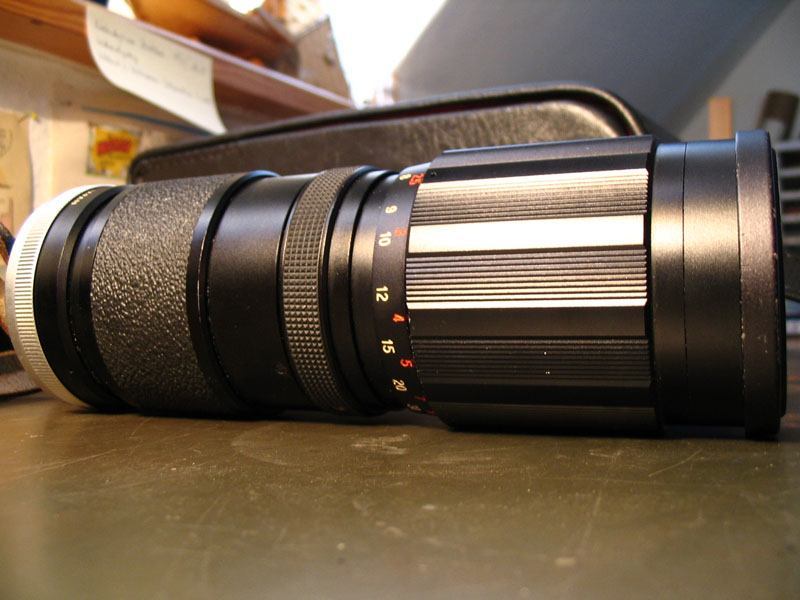

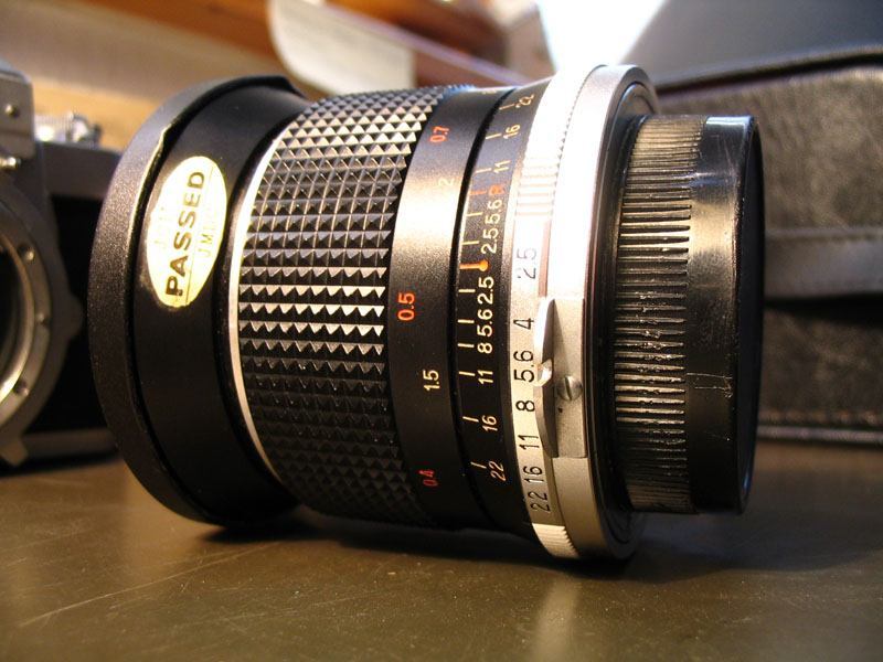

Habe die Nikon D50 ins Auge gefasst. Jetzt habe ich eine frage meine Vater hat noch einige sehr alte Nikon Objektiven. Nun ist meine frage ob diese Objektive noch auf die Nikon D50 passen. Da ich noch Schüler bin und nicht sehr viel Geld habe wäre dieses eine gute Übergangslösung. Ich habe mal die werte von den Objektiven abgeschrieben.
Die Alte Kamera ist eine Nikkormat FTN
1x Nikkor-H Auto 1:2 f=50mm
2x WEP Nikkor Auto-TELE-ZOOM 1:3.8 85-205mm
1x WEP Nikkor Auto WEITON 28mm 1:2.5
Hier ein paar Bilder von den Verschlüssen. Und den Objektiven.

Ich bin mir nicht sicher, abr auch nicht schlagen wenns falsch ist.
Wenn überhaupt welche passen sollten, dann afaik nur die orginal Nikon.
Der AF funktioniert aber bei keiner dieser Objektive, sollte dir klar sein.
Du musst außerdem die Brennweiten mal den Faktor 1,5 nehmen. Bloß dann sind die Objektive auch nicht gerade ne Wucht.

Solange die das F-Bajonett haben, kannst du fast alle verwenden.
Nachteil ist halt nur, dass man evtl auch die Belichtung immer ganz manuell einstellen muss.

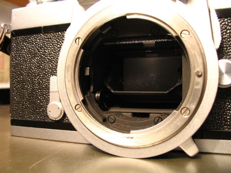

Habe grade die Bedienungsanleitung gefunden da steht Verschlusstyp F Bajonett drin also gehen die oder?

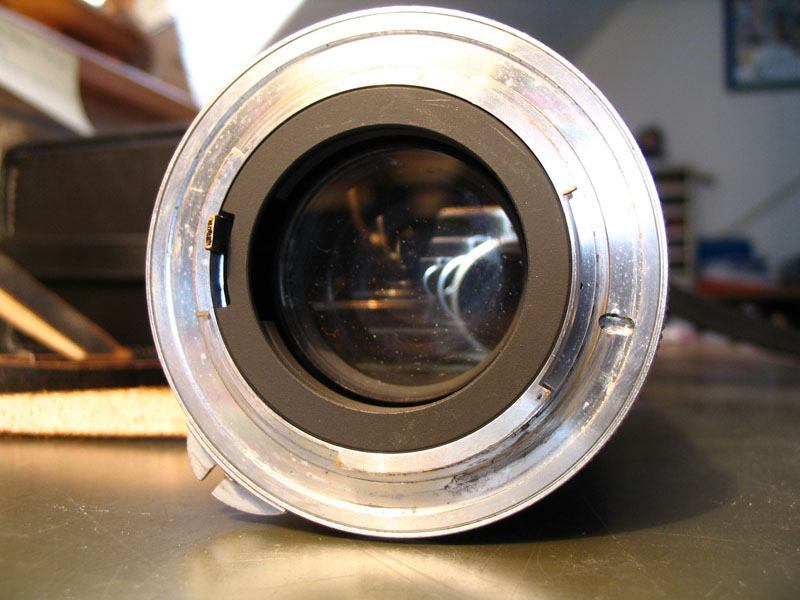

Ich glaub die Objektive passen nicht. Zumindest auf dem ersten Bild kann man erkennen dass das Objektiv kein AI-Typ ist. Das muss es aber sein damit es an die aktuellen Kameras passt. Man kann die Objektive umbauen, ob sich das bei denen lohnt weiß ich allerdings nicht.
Hier sind zwei Links zum Thema:
http://www.rhein-main-fototreff.de/nikon-f.html
http://www.aiconversions.com/compatibilitytable.htm

Schade das sind alles Non-AI Objektive.
