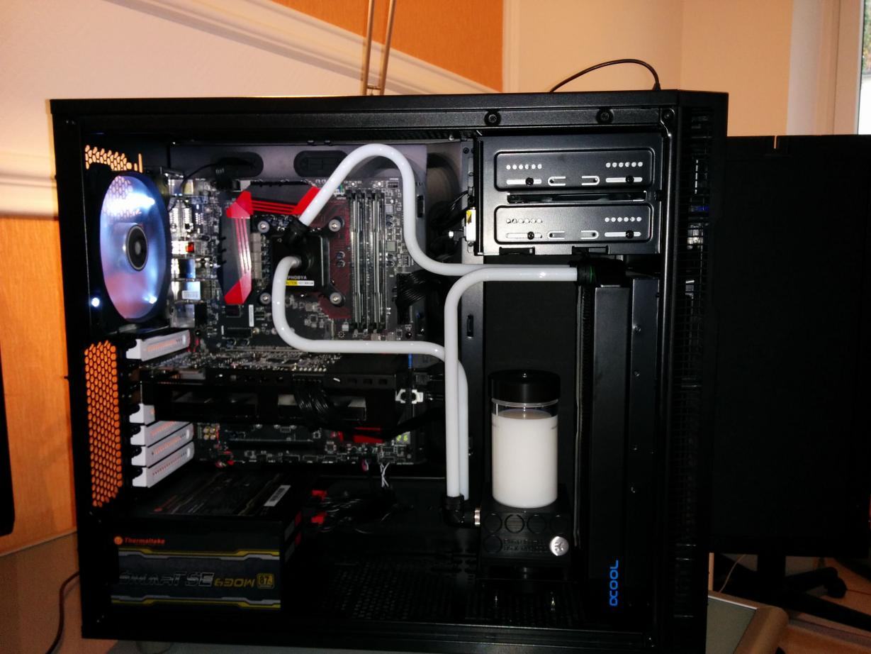

nicht übel.
ich hatte bisher noch keine zeit dafür, hab mir nurmal ein stück zum üben gekauft, sah schrecklich aus :d
Die obere Tube sieht ja lustig aus :d
