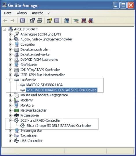

ich habe verprochen, mich zu melden, wenn die beiden benötigten Teile angeliefert sind, und ich sie eingebaut und mit der Treibersoftware installiert habe.
Hier ein Protokoll meiner Arbeiten:
Die Karte der Firma InLine SATA RAID Controller ist mithilfe der Treiber installiert.
Die WD-HDD Festplatte SATAII 500GB ist angeschklossen.
Zunächst habe ich die Treiber für den Controller von der beigefügten CD verwendet.
Kontroller und Platte waren zwar dar, ließen sich aber nicht mit dem Explorer ansprechen.
Kein Laufwerk war da. Einzelheiten siehe weiter unten.
Später bin ich auch auf die WEbseite der Controller-Firma gegangen.
Habe hier Treiber Updates und ein Update für das BIOS der Karte heruntergeladen und ordnungsgemäß alles installiert.
http://www.siliconimage.com/suppor [...] cat=3&os=4
http://www.siliconimage.com/suppor [...] id=2&os=0&
Beide Geräte "sind da", soll heißen, sie werden im Gerätemanager der Systemsteuerung korrekt angezeigt.
Ich habe alles geprüft. Beide Geräte sind ordnungsgemäß installiert.
Kein gelbes Ausrufezeichen (!) auf schwarzem Grund.
Hier die Bilder.
Der Controller wie auch die Festplatte "sind da".

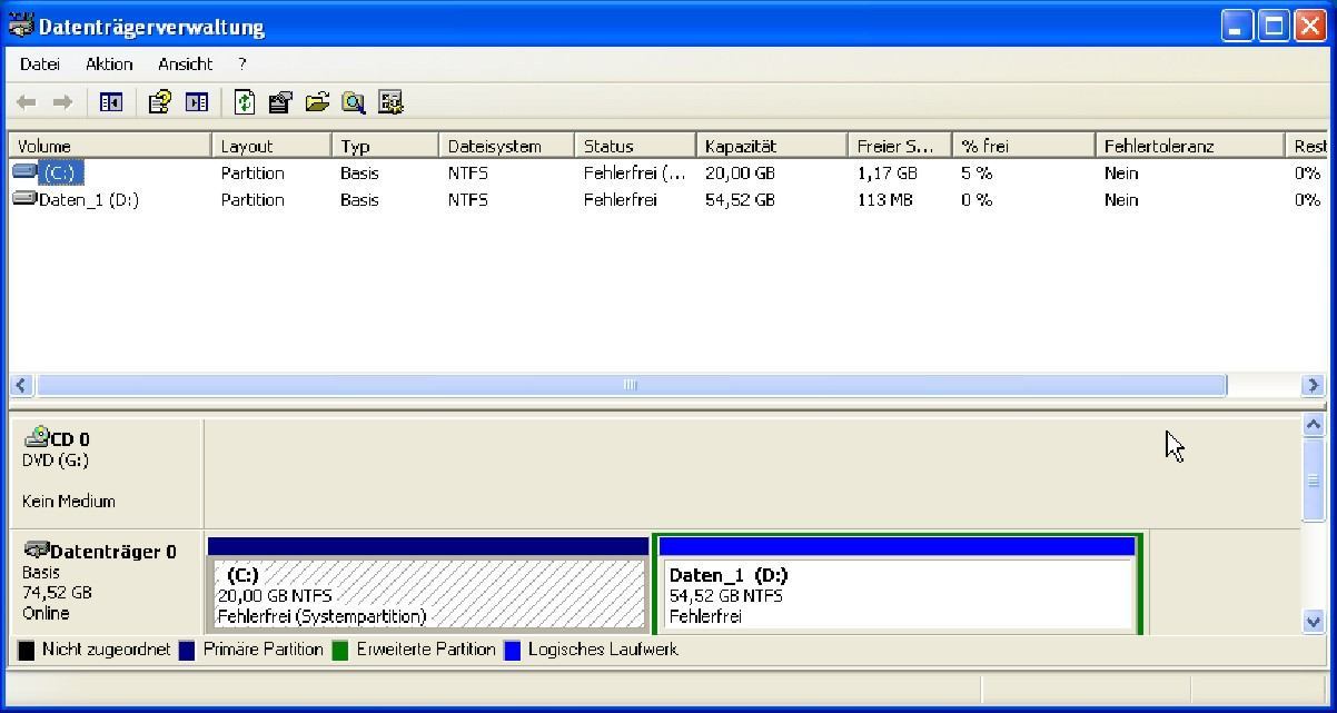

1. Ich kann mit dem Windows-Explorer (dem Dateimanager, explorer.exe) auf die Platte nicht zugreifen.
Für ihn existiert die neue Platte nicht. Kein Laufwerksbuchstabe, nichts.
2. Auch mithilfe des Windows-XP Utility diskmgmt.msc (Datenträgerverwaltung) kann ich die Platte nicht erreichen.

Mithilfe des Windows-XP Utility diskmgmt.msc (Datenträgerverwaltung) kriege ich die PLatte nicht zu sehen.
Auch über Systemsteuerung-Verwaltung-Computerverwaltung-Datenträgerverwaltung etc. kriege ich die Platte nicht.
Auch wenn ich in Menü "Aktion" - "Datenträger neu einlesen" kriege ich die Platte nicht.
Sicher? Du hast zwar ein Screenshot der Datenträgerverwaltung gepostet, darauf ist aber nicht alles zu sehen. Ist weiter unten in der Datenträgerverwaltung nichts mehr? Keine unzugeordneter Speicherplatz?
XP kann da nix machen - wenn das teil nicht im Controller ordnungsgemäß "angemeldet oder eingestellt" ist wird sich da nix tun. Dem Raid Controller muss im Normalfall erstmal gesagt werden - Platte hier bin ich, und bin allein . :-) Der Treiber kann nur das vermitteln was im Bios angemeldet ist. Das gilt für das Mobobios wie auch für solche Erweiterungscontrollerbios.
Madnex hat den entscheidenden Hinweis gegeben.
Die neue Platte war ganz unten versteckt. Man mußte herunterscrollen!
!!!!!!!!!!!!!!!!!!!!!!!!!!!!!! E R F O L G !!!!!!!!!!!!!!!
ich habe sie über das Windows-XP Utility diskmgmt.msc (Datenträgerverwaltung) bekommen.
Ich habe die Platte in 2 Partitionen geteilt: eine 22 GB groß: als Systempartition für Windows XP
und eine Datenpartition mit ca. 443 GB.
