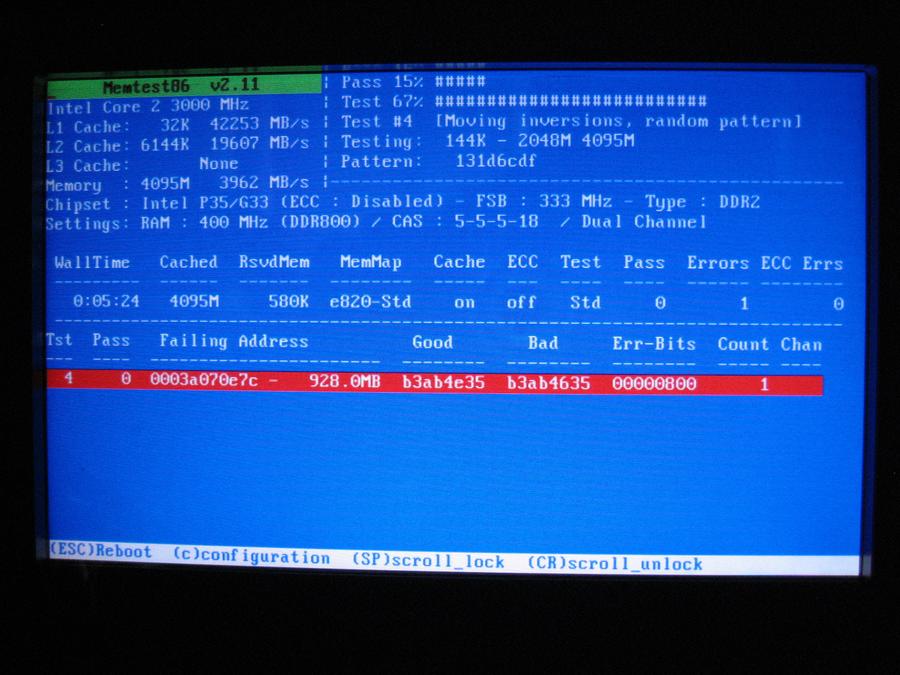

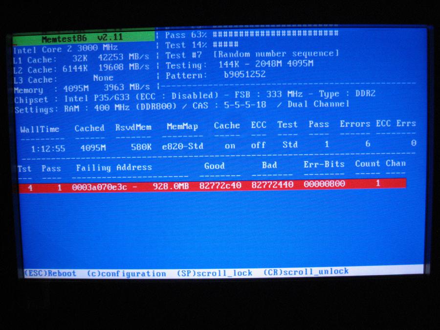

Hi,
ich habe aus meinem alten PC mit memtest+ getesteten 2x2GB Speicher (Interleaved) auf ein bei ebay gekauftes Mainboard ASUS P5k EPU/SE Rev.1.00g reingesteckt und bekomme dort einen Speicherfehler.
Es handelt sich um den hier, wie gesagt fehlerfrei im alten System getestet. Inzwischen habe ich die beiden Module untereinander getauscht. An sich sollte der Fehler dann ja auf einer anderen Adresse kommen - tut er aber net. Eine rechte Erklärung habe ich aber auch nicht.
Allerdings lief er im alten System (C2Q9950 + GA-EP45UD3R) mit FSB 400MHz, auf dem Asus P5k mit 333MHz. Das sollte allerdings nichts ausmachen, oder?
Ist das Board Schrott? Alles Andere funktioniert, prime95, furmark, Linux+XP. In meinem HTPC Thread gibt's ggf. weitere Infos zum System.
Grüße
Olaf

wenn der fehler beim umstecken der riegel immernoch auf der gleichen bank ist, ist der sockel oder der kanal zum sockel hinüber.
einmal auf 0x0003a070e3c und dann auf 0x0003a070e7c nach dem Tausch. Das Error Bit 0x800 ist jedesmal das Selbe. Ist das die gleiche Bank?
Der Sockel sah optisch zumindest gut aus. Kann man da irgendetwas noch machen?

Hast du mal beide Riegel einzeln getestet? Das ist imho immer noch die einfachste Methode um herauszufinden, welcher Riegel defekt ist.
Eben habe ich beide Riegel jeweils in DIMM 1A getestet. Der 1ste OK, der 2te Fehler. Andere Adresse, klaro, aber gleicher Bitfehler 0x800. Jetzt bin ich baff.
