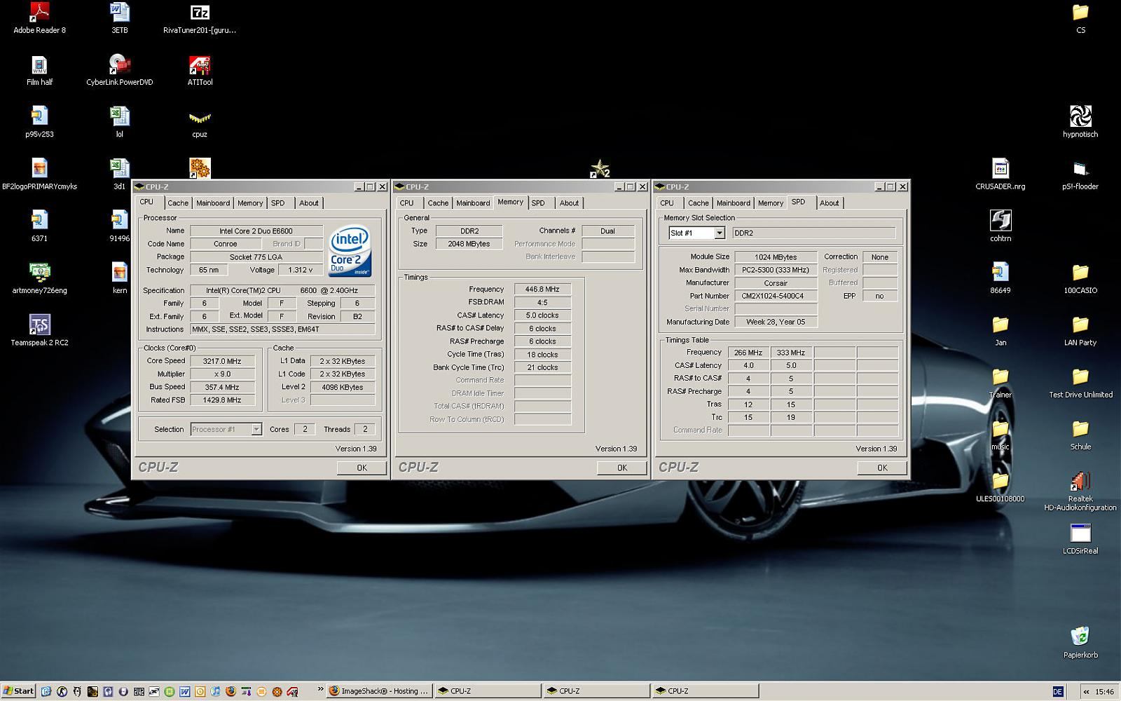

Als erstes möchte ich euch sagen ,dass ich mich noch nicht so gut auskenne mit ramteiler usw. :( .
Derzeit taktet mein e6600 mit 3,21 ghz möchte aber noch mehr herausbekommen da ich mir eine Wakü zugelegt habe.
Aber nun stürtzt mein PC jedesmal nach ein paar Minuten ab wenn ich die FSB erhöhe. Momentan denke ich dass mein Speicher zu schwach ist.
Hoffentlich könnt ihr mir helfen!!!
Hier noch ein paar informationen zu meinen Rechner.
Mainboard Asus P5W DH Deluxe
Speicher Corsair XMS2 DIMM Kit 2048MB PC2-5300U CL4-4-4-12
Kühlung Wakü temps 37-45 °C
Noch ein Screenshoot (Cpu-z)
Wie wärs mal mit VCore erhöhen!
Außerdem benutze die SuFu und frage im entsprechenden Sammelthread.
Setz den Speicherteiler mal tiefer. Dein Speicher ist nur für 333MHz vorgesehen, fraglich ob er dann 446 MHz schafft. Versuch erstmal die Grenzen der CPU zu ermitteln und dann kannst du schauen was der Speicher schafft, wenn du beides gleichzeitig machst, weisst du nie sicher an welcher Komponente es liegt, das dein System instabil geworden ist. Wenn dein System dann immernoch nicht stabil ist setz die Vcore weiter hoch oder verringer den Takt.
