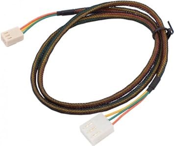

Habe diesen dann mit dem Kabel Phobya Durchflusssensorkabel 3 Polig 40cm - Schwarz gesleevt | Sensor Durchfluss | Überwachung | Wasserkühlung | Aquatuning Germany an den aquaero 5 LT am "Flow" Anschluss angeschlossen. Allerdings wird mir beim Durchfluss nur 0,0 angezeigt.

Wenn ich das richtig in Erinnerung habe ist das Phobya anders gepolt als das Aquacomputer Kabel. Umpolen dürfte aber kein Problem sein, die Frage ist nur wie umgepolt werden muss.

Glaube nicht, das die Ader fehlt, das sieht man auf den Bilder nur nicht so gut.
MasterBade kann ja vielleicht mal ein Bild von seinem Kabel machen.
Hatte auch schon das Kabel im Verdacht, sah mit Bilder Vergleich aber richtig aus. Die genaue polung wäre halt super.

Sind 3 Adern und sieht soweit richtig aus. Muss ich aber nochmal im Case schaun. Sitze mit Kreuzbandriss zu Hause und kann den Rechner leider nicht mal eben hoch wuchten und nach schauen. :fresse2:
Zur Polung, siehe Post von Andy_20, zeigt das originale AC Kabel.

Die Polung vom Stecker im DFM steht auf dem DFM selbst, und die Polung vom Anschluss am AE lässt sich im Handbuch nachlesen. Der Rest ist Malen nach Zahlen.
jup und zur Not kann man einen der Stecker auch in wenigen Sekunden richtig pinnen, falls etwas falsch sein sollte.
Habe zufällig grade so ein Phobya Kabel rumliegen und mal ein Bild von den Steckern gemacht:
Scheint richtig gepolt zu sein.
Danke. Ja wie im ersten Post das Kabel, so sieht es aus. Ist auch richtig gepolt. Komisch. Scheint wohl wirklich der dfm defekt zu sein. Das der Durchfluss unter 40 l/min läuft kann ich mir nicht vorstellen.
