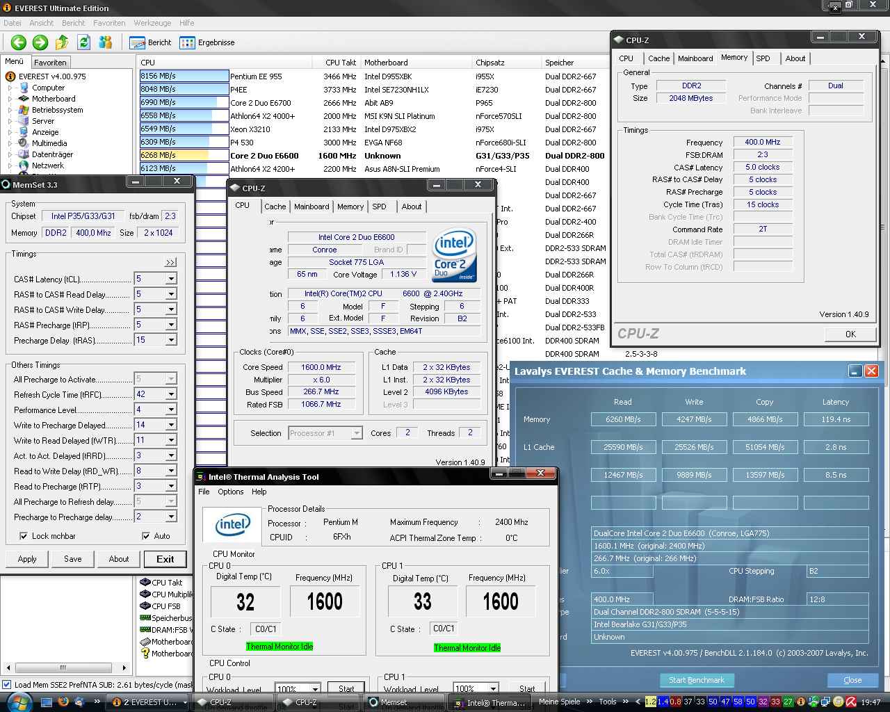

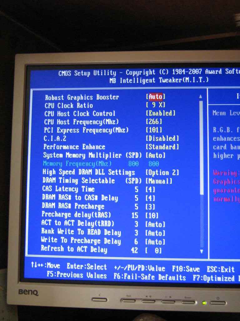

Also folgendes Problem:
Ich bin mit meiner RAM bzw. RechnerPerformance ziemlich unzufrieden und denke das per default ca. 50 - 100 % mehr drinn sein sollten,
wie kann es angehen, das dieses System (siehe Sig.) folgende Werte hat:
Speicher Mushkin XP2-6400 CL4 @ 4-4-3-10 (CAS-TRCD-TRP-TRAS)
@266mhz (bios settings siehe Bild) multi 6 oder 9 taten sich dabei fast nix / EIST & co. sind disabled, hm wüsste nun nicht welche zus.Angaben nötig wären, Rest ist hoffentlich aus dem Bild zu erkennen
Memory Latency : ~150ns
Memory Copy :~2670MB/s
Memory Write :~2305MB/s
Memory Read :~3162MB/s
(alle mit Everest Ultimate Edition)@266mhz
3d06-mark bei laufen ~ 4000 -5000
mehr infos hier: SammelThread Seite 331 Posting #9930
Bin echt ein bissel entsetzt:shake:

Setz mal refresh to ACT delay von 0 auf 53 oder stell mal die SPD auf auto. Speicher läuft in Dualchannel?

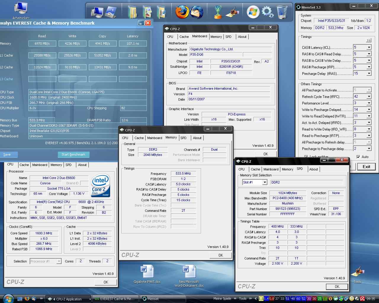

Also habe ebend cmos clear gemacht.
Dann ab ins Bios und AHCI und PEG eingestellt Rest @default.
F10 --> PC macht Reboot (normal?)
Ok, hab ihn rebooten lassen.
Läuft auch schon wesentlich performanter :banana: (siehe Anhang)
Wie sollte ich jetzt am besten weiter vorgehen? :rolleyes:
Danke schonmal

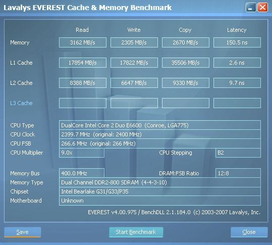

Mit Multi 9

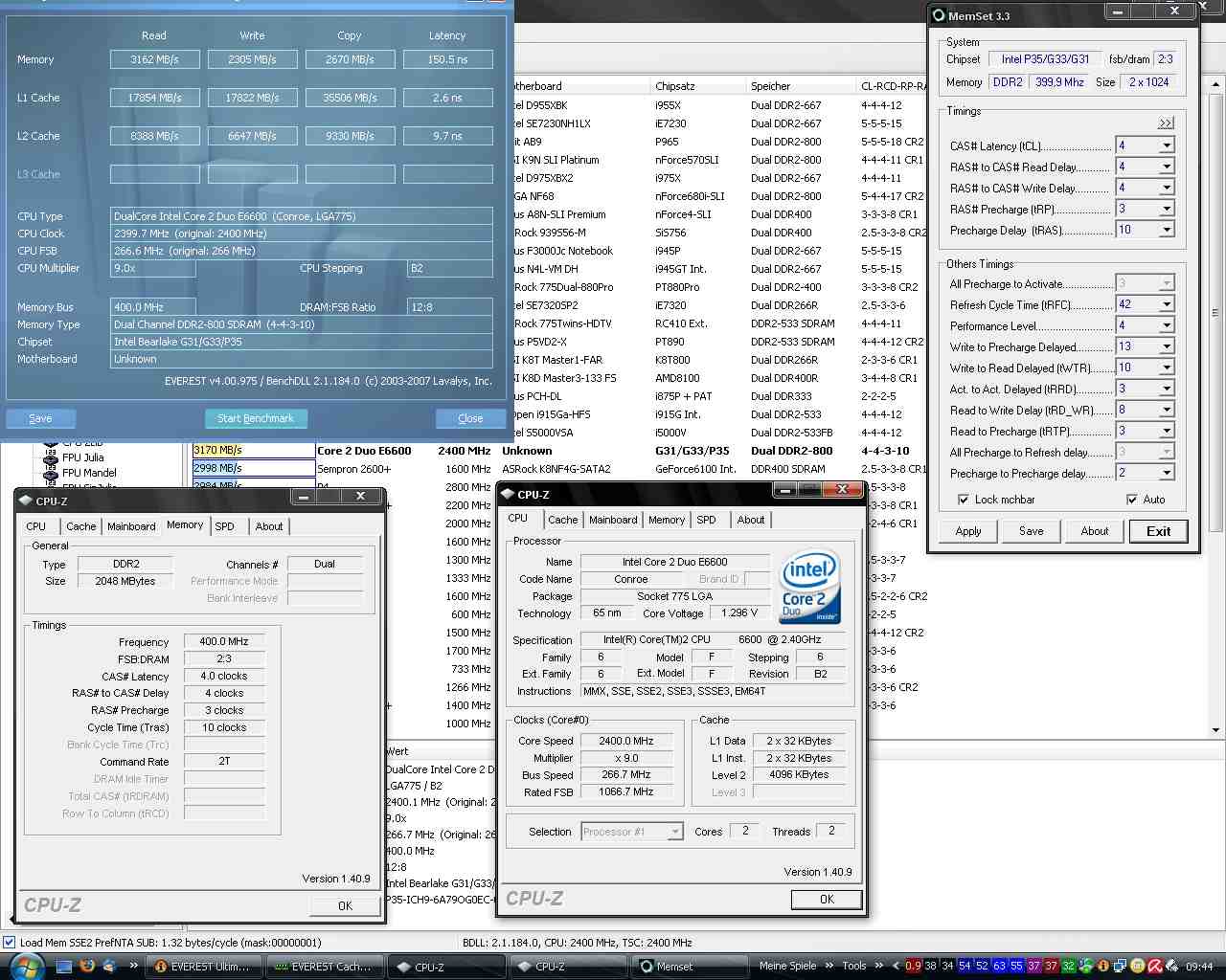

CPU HC-Controll disabled | EIST & co. enabled
ist wieder etwas performanter geworden, das freut mich schonmal sehr :wink: (siehe Anhang)
Das cpu-z nur einen Multi von 6 anzeigt = normal ?? erhöht sich bei aktivierung von TAT auch nicht ?? Zeigt aber insges. eine bessere Perf. siehe Anhang.

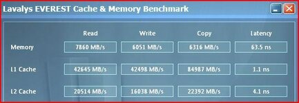

Ich komm mit nem E6750 @ default u. 800er RAM Einstellung bei EVEREST auf
Du hast VISTA als BS.
Warum schaltet der Multi bei Belastung wie z.B. EVEREST nicht wieder autom. von Multi 6 (1,6 GHz) auf Multi 9 (2,4 GHz) @ default FSB hoch?
Wie sind deine Energieoptionen in der Systemsteuerung eingestellt?
Stell dort doch mal auf "Höchstleistung" und dann das "Spielchen" noch einmal.
