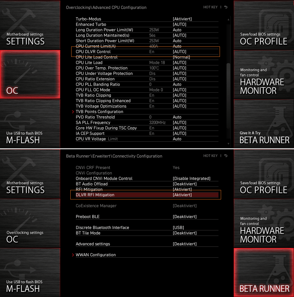

ich bin auch auf Intel default... hm vllt stimmt da was nicht, ich Stelle das mal auf extreme und dann wieder zurück. das Beta BIOS hat noch so ein paar andere Ecken und Kanten.
Die Screenshots zeigen das installierte BIOS in der Version 1002 und auch den Microcode 0x112. Allerdings finden wir unter den "Extrem Tweaker"-Einstellungen weiterhin den Power Gate Mode. Die Funktion den Microcode auf eine ältere Version zu wechseln (siehe letzter Screenshot) müssen wir hier also gar nicht nutzen.
Prinzipiell sagt Intel hier das sie den Missbrauch oder Falschverwendung einschränken möchten, aber nicht das diese Funktion gänzlich entfernt werden soll - sondern nur schwer zugänglich sein.
Bei MSI Boards gibts einen LN2 Modus wenn es mich nicht täuscht. Ggf wurde diese Funktion unter dieser Modifikation "versteckt".
Natürlich ist auch sehr wahrscheinlich standardmäßig einfach global deaktiviert.

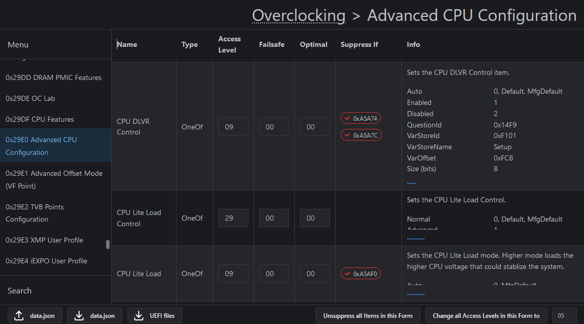

DLVR lässt sich zumindest aber noch via Flags ins UEFI dispatchen.
Hier aktueller Auszug der AMITSE aus einem Z790 (ACE) Bios mit 0x12B MC Patch:
..und hier die UEFI Settings @ default:
