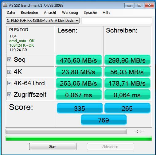

Dann ergab der as ssd Benchmark einen schrecklichen von etwas über 700, ist das akzeptabel für ne neue?

Saiden, poste mal den Screenshot von AS-SSD, dann kann man mehr dazu sagen. Die HDD sollte man erst nachträglich anklemmen, damit die versteckte 100MB Bootpartition auf der der Bootloader liegt, auch wirklich auf die SSD kommt. Die landet sonst gerne mal auf der HDD, was man aber erst bemerkt, wenn die mal nicht mehr funktioniert oder ausgebaut wird, weil Windows dann nicht mehr bootet. Schau also mal in der Laufwerksverwaltung nach, wo da die 100MB Partition liegt und wenn keine da ist, klemme mal die HDD ab und schau ob der Rechner noch bootet.
Die AMD Sata Controller ist nicht so schnell ein Intel Controller also könnten 700 Punkte im AS SSD durchaus plausibel sein.
Hier meine 512GB M5Pro (non xtreme) am AMD Controller, deine 128GB sollte etwas langsamer sein beim schreiben.

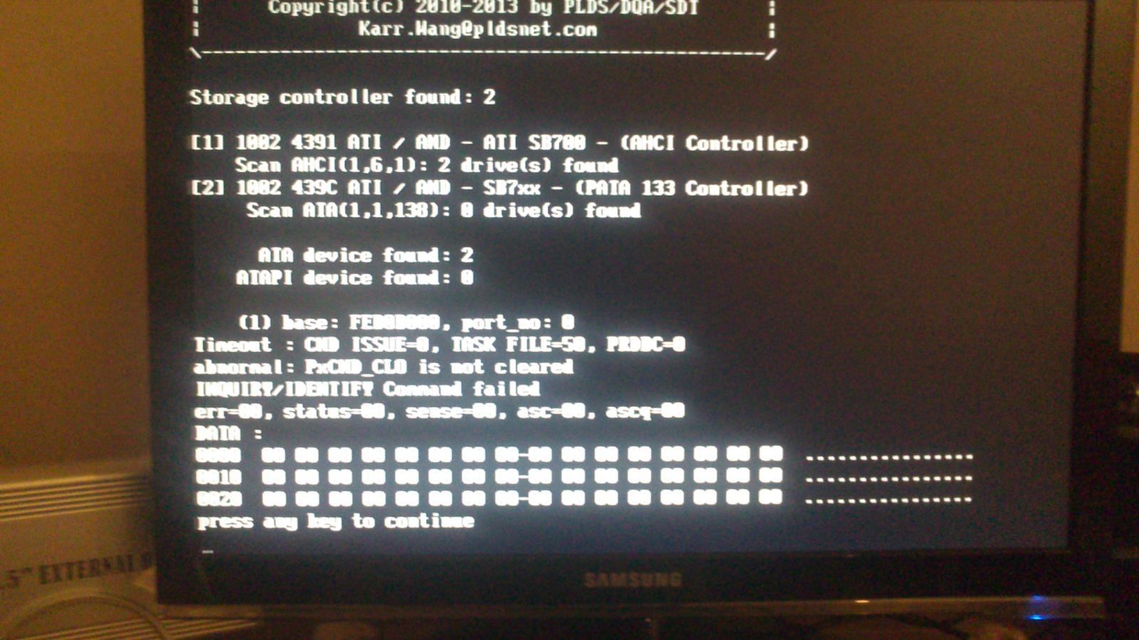

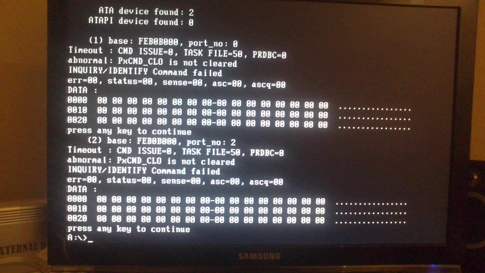

Das Biosmenü zeigte nun nicht mehr mein DVD Laufwerk oder meine SATA Festplatte als Boot Möglichkeit an. Wollte FW Update der SSD machen von 1.4 auf 1.5, jedoch funktioniert das nicht.... Anbei die Fehlermeldungen:

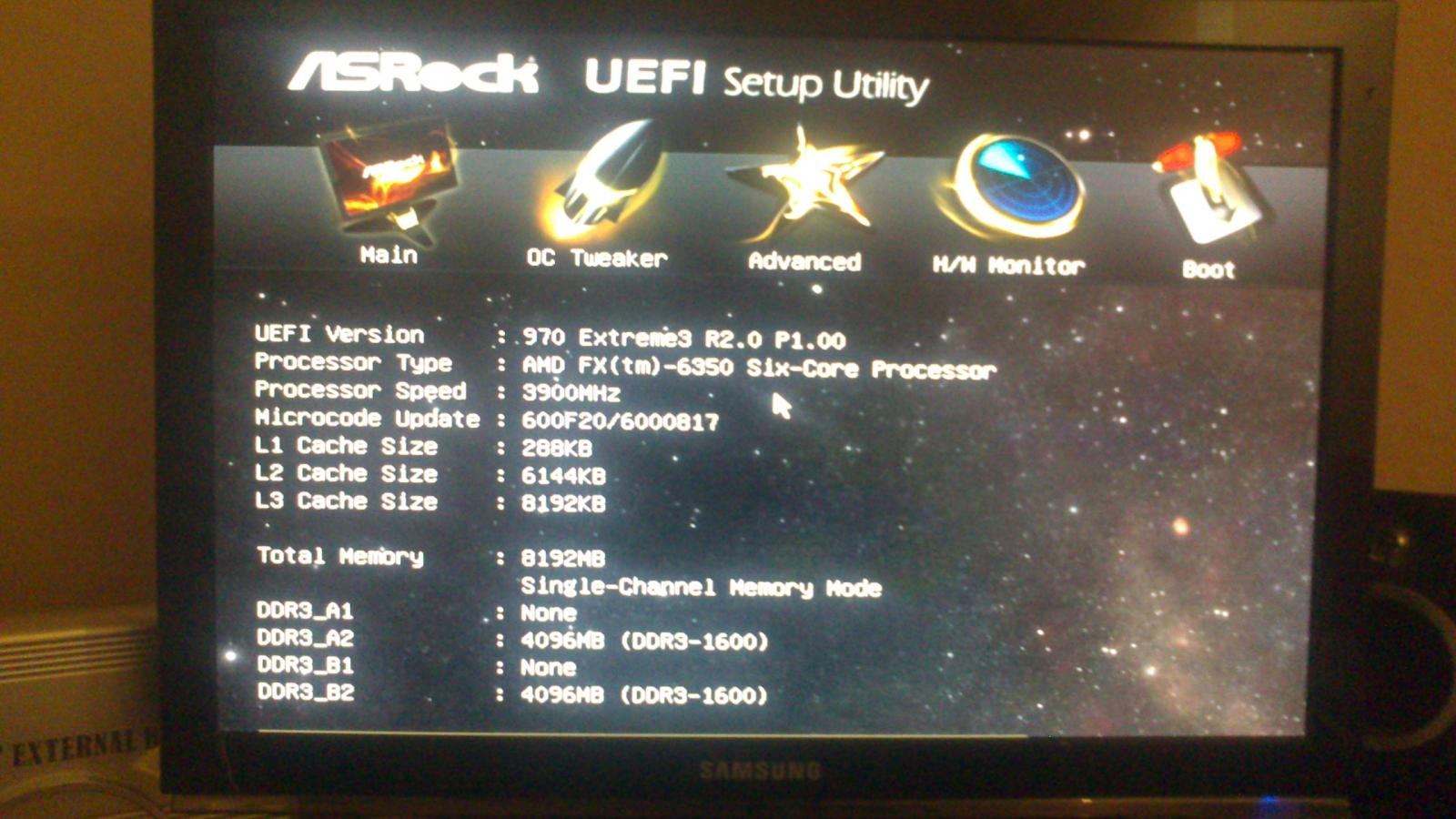

Hier nochmal Bilder zu meinem Bios Menü, ich muss immer die Maus an den Rand bringen um einen anderen Teil des Menüs anzeigen zu lassen (Bios Reset hat nichts gebracht)

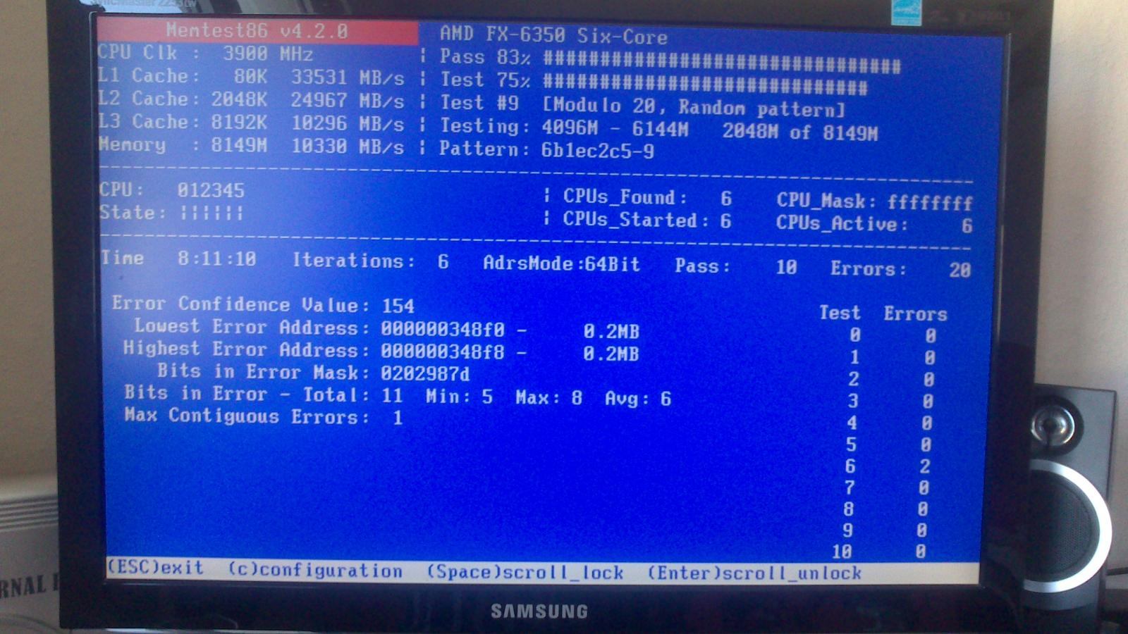

Das klingt als wenn da irgendwas Schrott ist. Vor einem und am Besten noch vor der Installation des Betriebssystems sollte man bei jedem neuen Rechner den man zusammenbaut erst einmal ausführlich das RAM testen. Das mancht am am Besten mit Memtest86 und muss dazu muss die iso von CD oder USB-Stick boote, denn man kann nicht unter Windows sinnvoll das RAM testen. Es sollten min. 6 PASS abgewartet werden und es darf dabei kein einziger Fehler auftreten (also am Besten über Nacht laufen lassen). RAM-Fehler können die unmöglichsten Probleme hervorrufen und wenn ein RAM Fehler vorhanden ist während man Windows installiert, so kann das zu korrupten Dateien in der Installation führen.
Okay habe bisher nur einen memtest durchlaufen lassen. Wie kann ich 6 PASS abwarten? Einfach 6 mal testen?

Falsche Bios Skalierung - HDMI (Fernseher) war zusammen mit DVI (Monitor) angeklemmt, was zu der Auflösung von 1920x1080 führte die auf meinem Monitor nicht dargestellt werden kann, da dieser nur bis zu 1680x1050 erreicht.
FW Update - Storage Configuration wieder umgestellt von AHCI auf IDE, FW Update lief einwandfrei durch, wieder zurückgestellt auf AHCI. PC startet gut und Plextool erkennt diesmal die SSD
Boote die memtest86 CD, lass den Test laufen und lege Dich schlafen. Morgen siehst Du dann, wieviele PASS er geschafft hat und ob da Fehler sind.
Diese Umstellung hätte ich auch vorgeschlagen, denn gerade bei den AMD Rechnern funktionieren die LW Erkennungen der FW Updater im AHCI Modus oft nicht.

Vor einen FW oder BIOS Update sollte man schon sicher sein, dass das RAM fehlerfrei ist, da andernfalls ein Fehler in die FW getragen werden kann, denn die wird ja erst ins RAM geladen und dann auf das Gerät übertragen. Landet sie dabei in einem Bereich in dem nur ein Bit kippt, so kann das zu einem anderen Kommando oder einer anderen Zieladresse in der FW führen und die seltsamsten Probleme verursachen. RAM Fehler sind leider nicht so selten wie viele User meinen und leider unterstützen nur die allerwenigsten Consumer-Plattformen ECC RAM.
So habe jetzt Memtest86 über Nacht durchlaufen lassen und bekam folgende Zusammenfassung:
Also den RAM austauschen oder sind die angezeigten Fehler nicht von Belang?
RAM Fehler sind immer von Belang und wie man sieht, erst beim 6. Durchlauf sind welche aufgetreten. Ich hatte mal einen Rechner, der mich immer wieder mit unerklärlichen Problemen genervt hat und da traten sie erst im 13. Pass auf, bis Pass 20 und dann ganz lange nicht mehr.
Meine Erfahrung ist, dass man nie vorhersehen kann, wie sich RAM Fehler im Alltag auswirken. Vielleicht hat man ab und an einen BSOD, ein Programm stützt ab oder ein gerade erst erstelltes Archiv ist korrupt. Das hatte ich mal bei einem Rechner den ich auf der Arbeit genutzt habe, da war so jedes 10 Archiv defekt und ich hatte meine USB Sticks im Verdacht, denn der Rechner liefernd wochenlang problemlos durch aber am Ende war es ein defektes RAM Modul, bei dem immer mal wieder das 7. Bit gekippt ist. Auf die Spur bin ich gekommen, als ich die Archiven immer mehrfach haben erstellen lassen und dann ein Programm geschrieben habe, welches die wirklich Bit für Bit vergleichen und die Unterschiede gezeigt hat. Memtest86 gab mit dann die Gewissheit.
Da Du gerade alles neu gekauft hast, würde ich das auf jeden Fall reklamieren.
