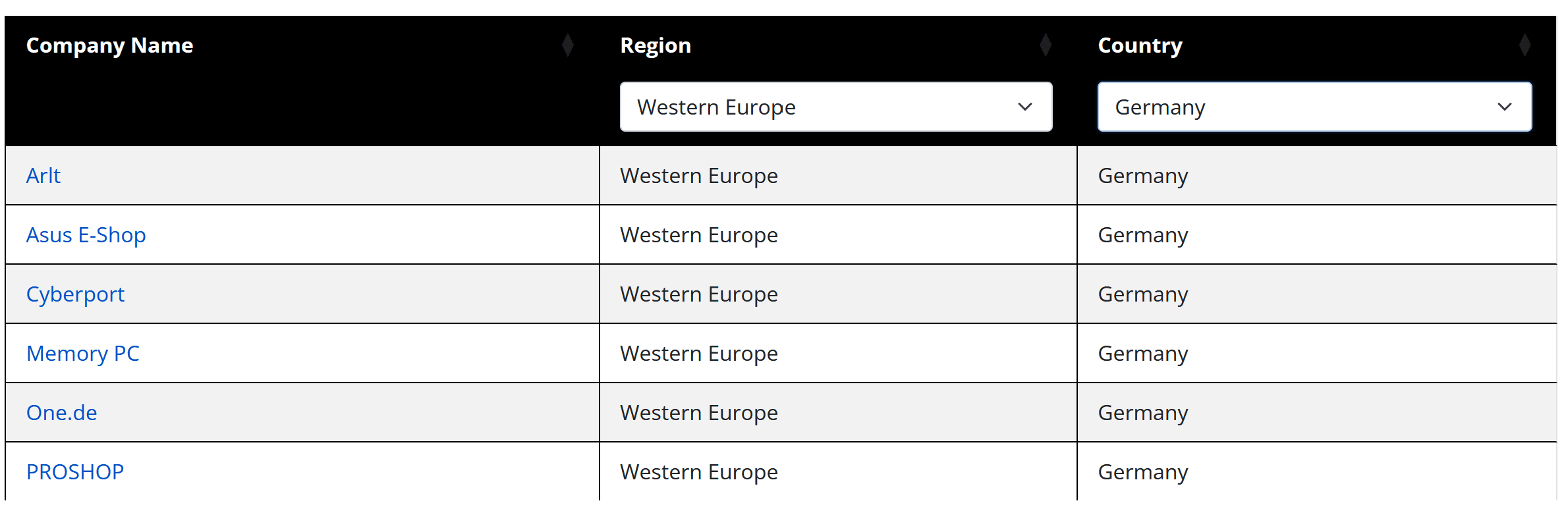

Bin ich blind oder wo sieht man wer Teilnimmt und wie man (nachträglich) an den Code kommt?
Alternate auch nicht in Deutschland.
Ah, mobil hab ich den zweiten Filter nicht Mal. Aber nur BE und NL klingt ja auch seltsam. Mal sehen ob die Liste noch länger wird, geht ja erst ab heute los.

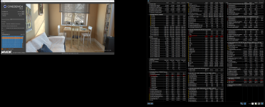

Lüfterkurve ist sehr leise eingestellt. Hab festgestellt, wenn ich die hochdrehe, dann habe ich auch mehr Punkte in CB23. Am Anfang hat er allcore 5,375 MHz, gegen Ende hin 5,275 MHz. Max. 79 Grad, hätte gedacht, dass er den Takt länger hält und nicht so früh schon drosselt.
Fürs Gaming aber komplett egal, weil ich sonst kein Cinebench zocke 8-)

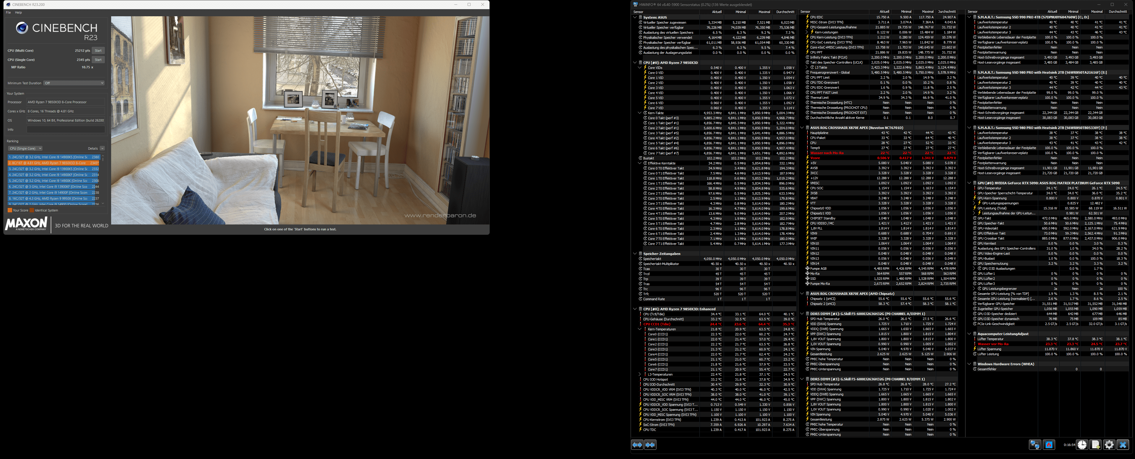

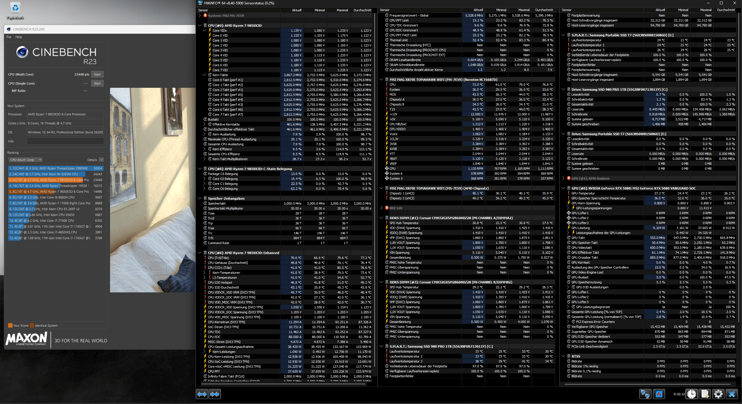

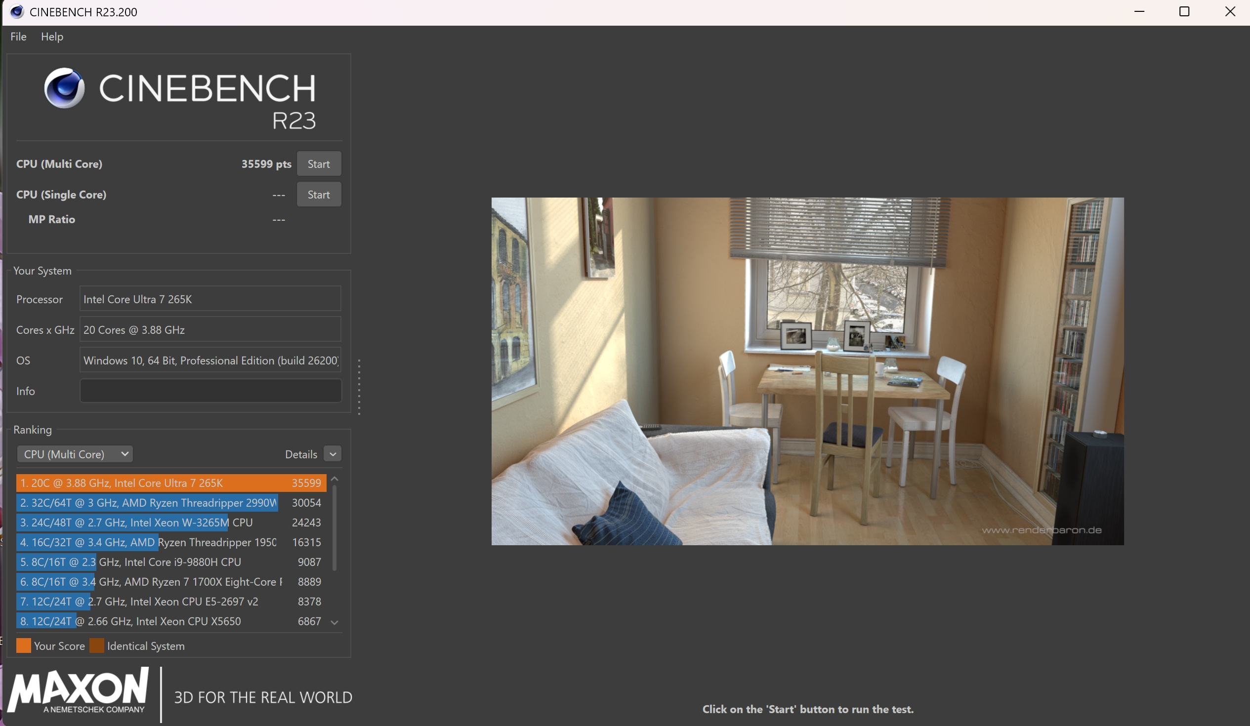

na da sieht das auch beim Intel gut aus. Was schafft da so ein 9850X3D single?

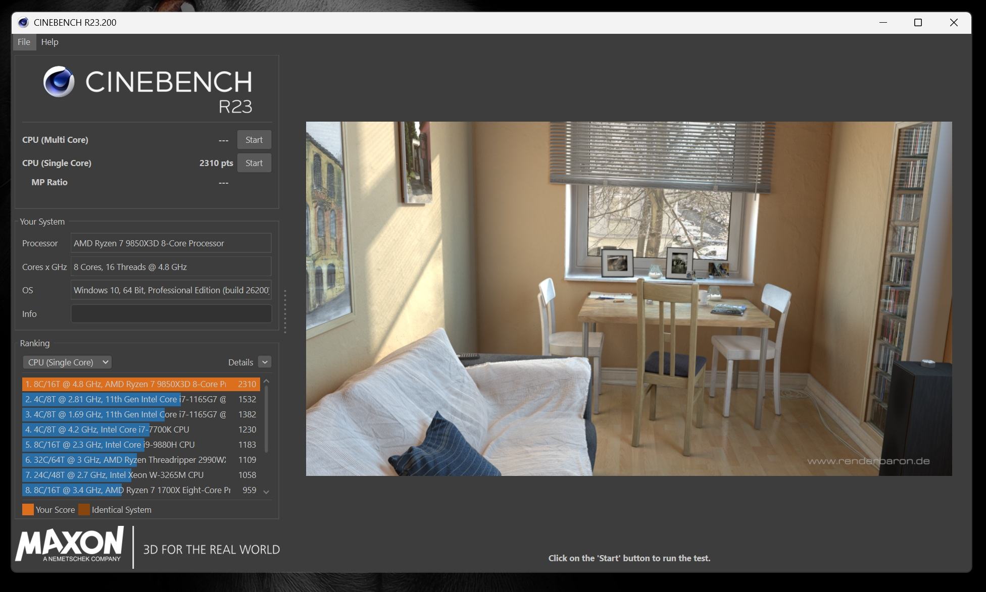

Hier mal meiner :
Ich glaube der Stern sagt, das der Test nicht vollständig ist
Nein, wenn man im Menu „Advanced Benchmark“ aktiviert, erscheint ein zusätzliches Auswahlfeld, über das man den Benchmark 10 oder 30 min lang laufen lassen kann. Sobald diese Option aktiv ist, zeigt das Sternchen hinter dem Ergebnis, dass der Test nicht mit der standardmäßigen Mindestlaufzeit von 10 min durchgeführt wurde.
