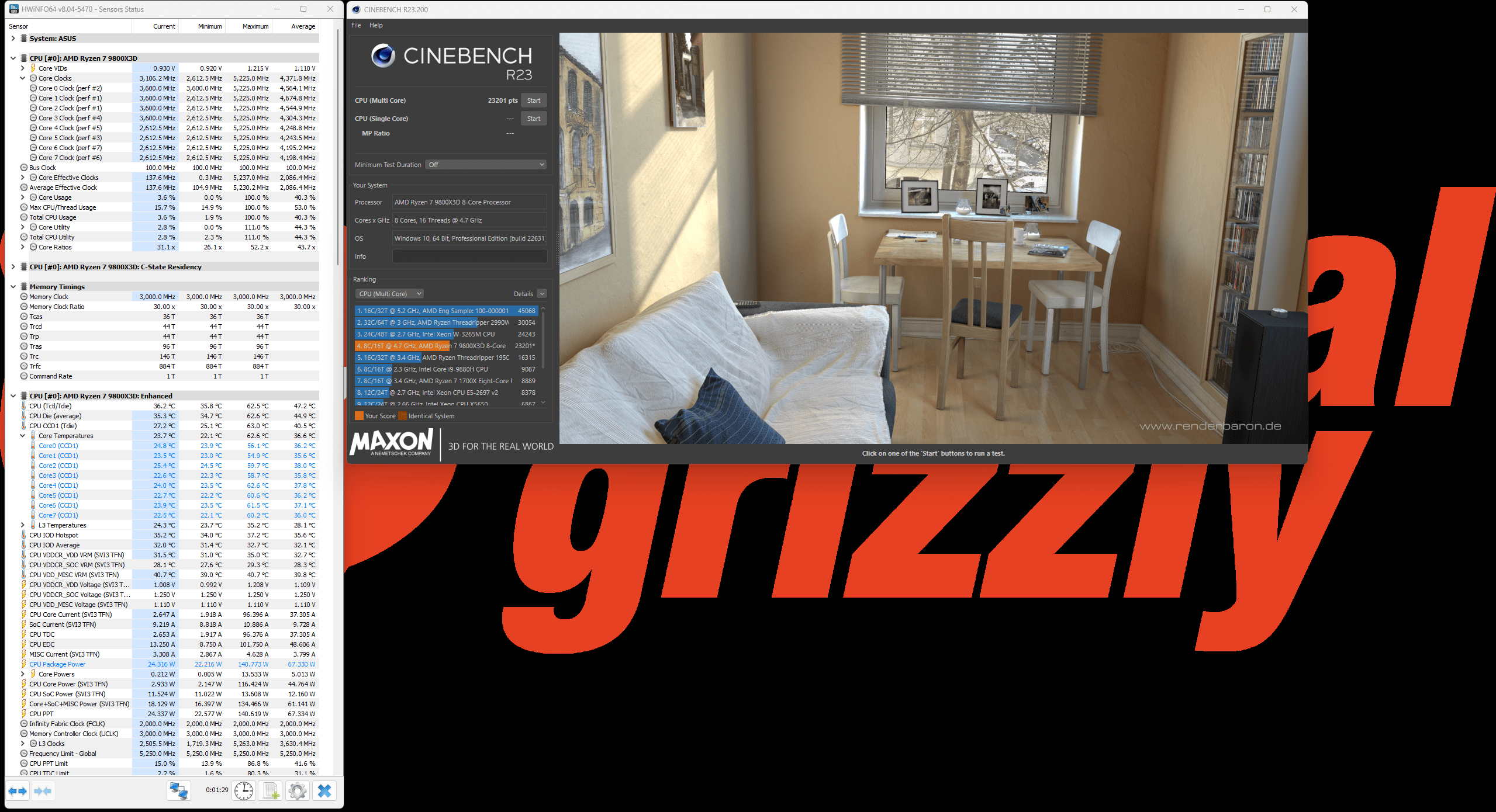

Scalar 8x habe ich versucht, hat null Auswirkung. Glaub ich gebs auf... :/ Irgendwo fährt die CPU mit angezogener Handbremse. Auf der anderen Seite errreiche ich die 23,4xx Punkte mit 120 Watt Gesamtpower. Effizient scheint sie dann doch irgendwie zu sein.
Hier mal der Screen vom Lauf. Nur -25 all Cores.
Falls jemand was ungewöhnliches sieht, dann bitte schreiben.
Die CPU arbeitet deutlich unter ihren Möglichkeiten, wenn ich da in der Spitze ca 160W Verbrauch sehe. Dadurch steigt die Temperatur unnütz an und die CPU wiederum kann nicht so hoch takten wie sie es eigentlich vermag. Der Sweetspot dieser CPUs für guten Allcoretakt bei hoher Auslastung liegt bei Vollast (z.B. Cinebench 23) bei ca. 130 - 140W und bei guter Kühlung sind es dann auch ca 5450 - 5500Mhz, die man während eines Runs sieht.

Für ca 5450Mhz ist das Ergebnis zu schwach.
Ich habe das meiste über die CO und den CurvShaper herausgeholt. Was ist, wenn Du noch mehr negativen CO einstellst? Wichtig: nicht gleich nen großen Clock Override einstellen. + 50 reicht für den Anfang und dann langsam herantasten. Falls immer noch zu viel W bei gleichzeitig zu wenig Takt verbraten werden, dann bitte mal einen negativen Clock Override einstellen. Dadurch wird die Aggressivität der V/F-Curve abgesenkt und man kommt schneller in den gewünschten, niedrigeren W-Bereich.
Dabei gleiche ich den dann zu kleinen Multiplikator mit etwas BCLK - OC aus. Keine Ahnung, ob das Dein Mobo kann/mitmacht..
Spannung ausloten und ggf. weiter senken und natürlich bringen niedrige Temperaturen auch mehr Takt.
Der 9800X3D ist halt recht sparsam, dafür ist der Maximale Takt halt einfach geringer.

Was ich komisch finde ist der Verbrauch. Selbst auf Standard ändert sich nichts, immer 160w. Auslesefehler? Vielleicht mein Mobo (s. Signatur)
In Games ist der Verbrauch eigentlich ok, in BF6 zwischen 110w-114w . In anderer deutlich darunter....
